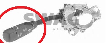

суть в том что при выключении поворотника он выключается и когда стает на свёе место он дребежжыт, и меня это бесит, сама его бошка както болтается, вот думаю разобрать и посматреть от чего там люфт, мож набить чем, а как его разобрать чет не понимаю

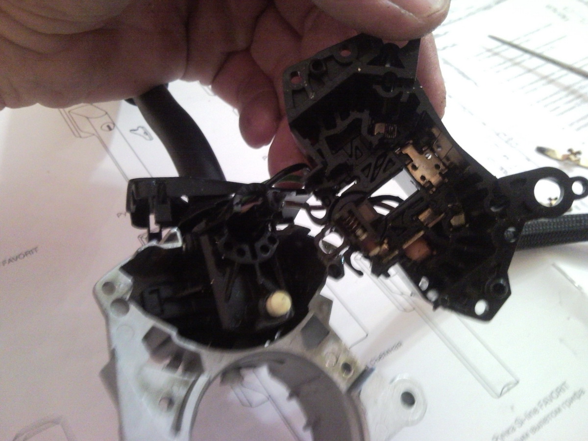

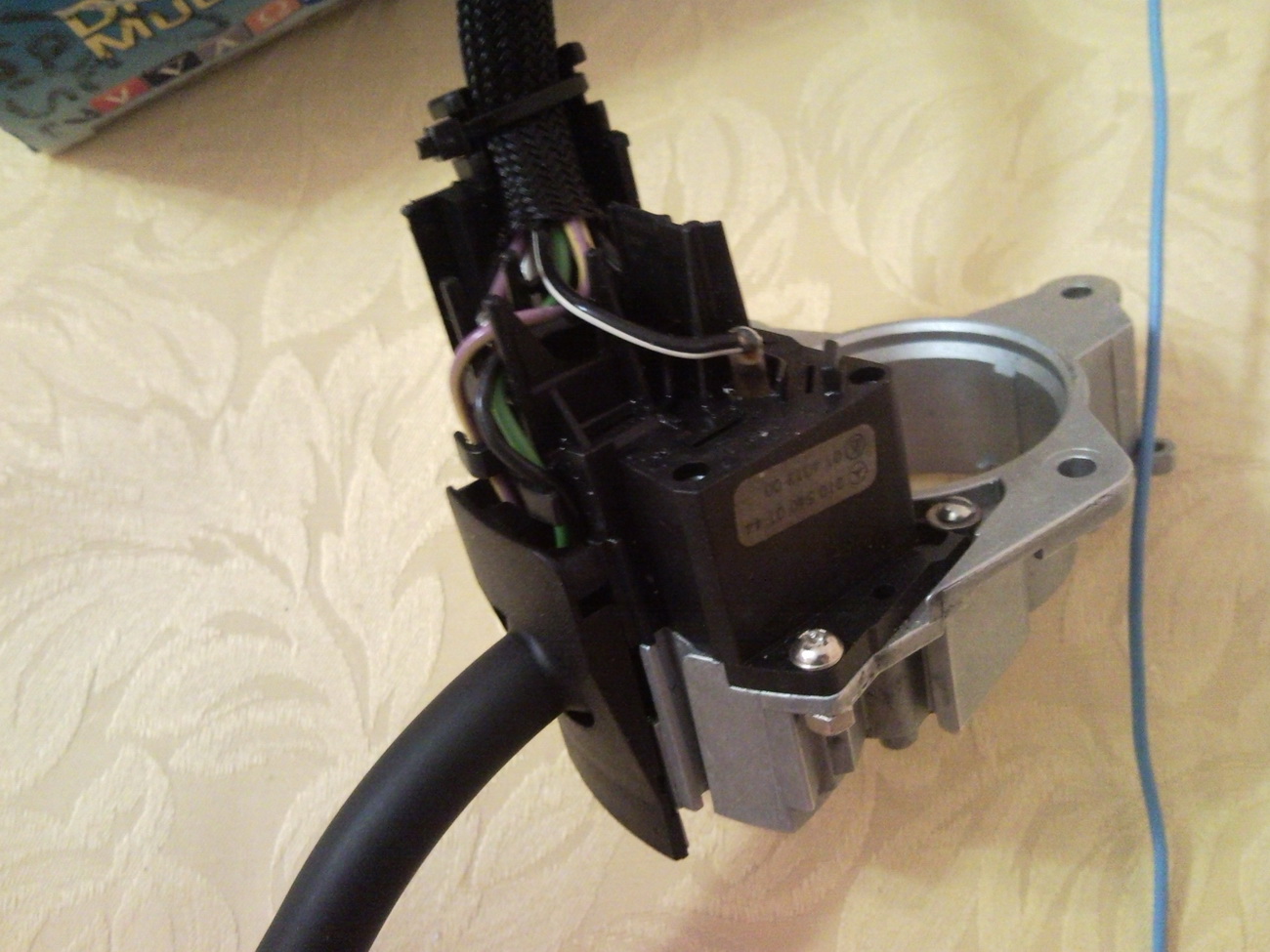

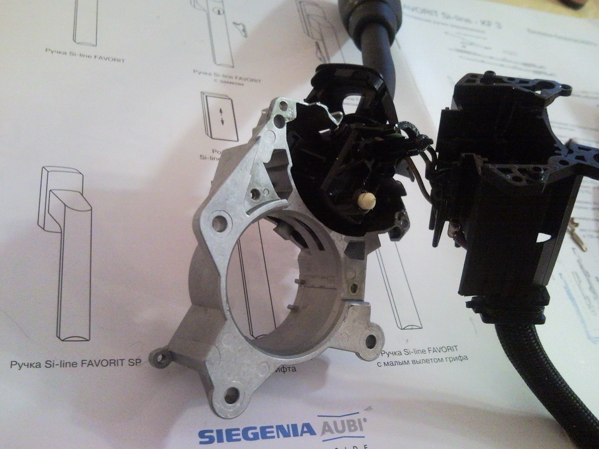

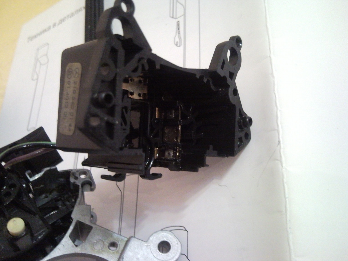

да всё просто , четыре заклёпки высверли и разбирай . ни какие пружины по углам комнаты не разлитаются . при зборке на винты с гайками посадишь .
у меня дальний подгорел , вот фотки , починил легко

спасибо за инструктаж) но я иммел в виду про саму ручтку )) которой дворники включать) она работает, просто брякает

это самая распространённая неисправность оного . через дальний прёт большой ток , подгорают контакты и плавится пластик во круг них . себе такую беду вылечил . плюс модернизация в виде релюхи силовой . тем самым разгрузил реставрированные контакты , по ним теперь идёт оч маленький ток , только на управление реле .
так что попробовать стоит
