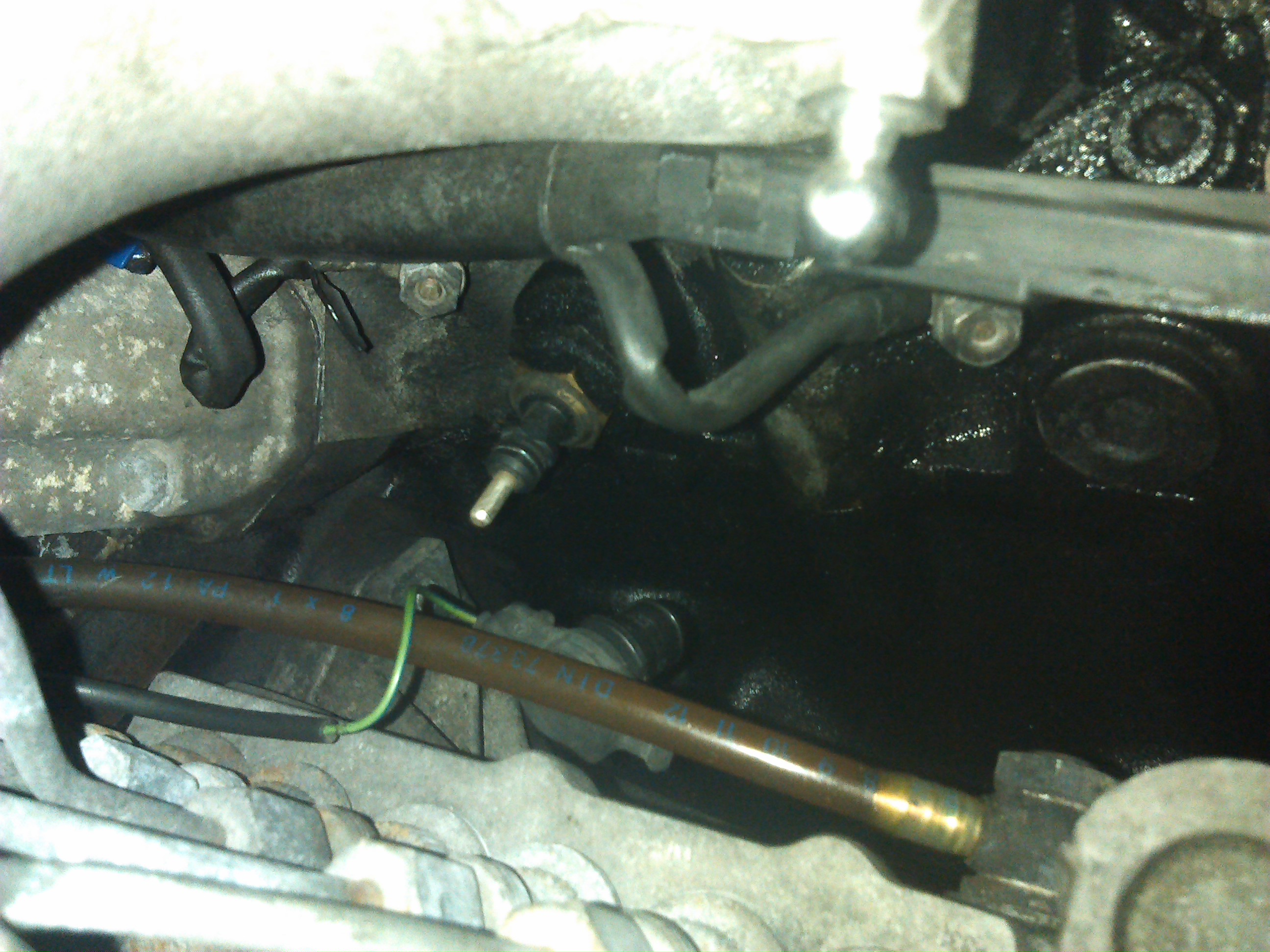

Народ подскажите что это за датчик и как он может влиять на работу двигателя?
Это датчик температуры двигателя для системы электронной регулировки холостого хода (ELR).

а что должно быть если этот датчик выйдет из строя?

Повышенных оборотов ХХ до прогрева не будет.
