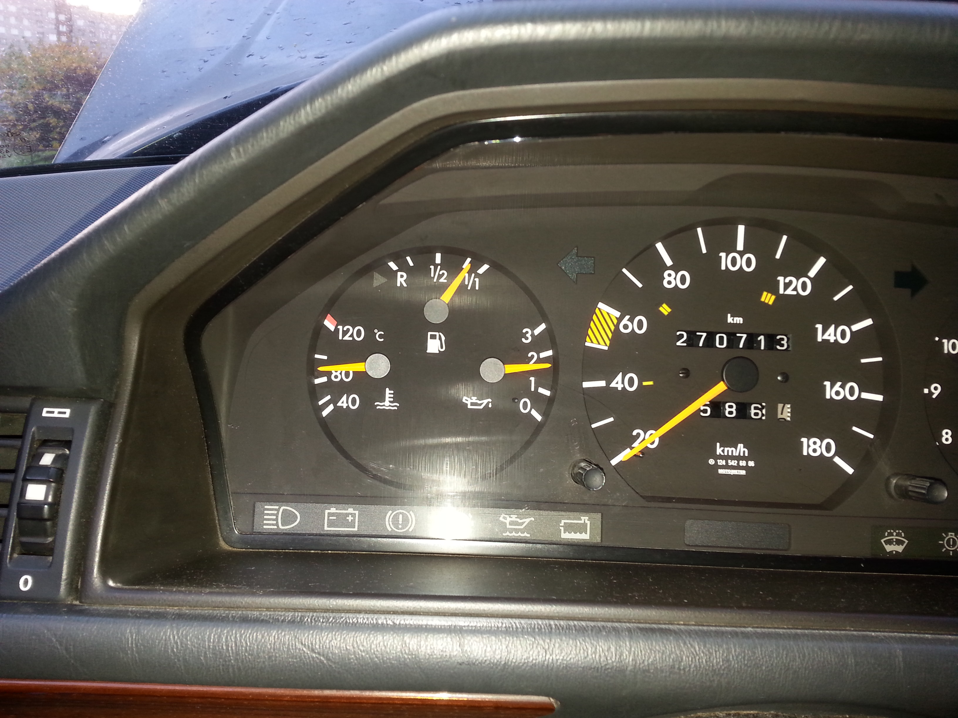

Отправлено 28 October 2013 - 18:14
Всем добрый вечер!
Такая ситуация:
Позавчера поменял термостат,по причине неисправности старого(даже летом 80°,а зимой до 60° всего температура поднималась),машина теперь быстро прогреваеться,температура как на фото стала.Но седня приехал с работы заглянул под капот и вижу что вентилятор постоянно работает,он у меня включаеться электромуфтой.
Стоял минут десять тарахтел думал выключиться,но он все крутиться и температура на месте как на фото,заглушил,подождал пока чуть остынет,снова завел,температура стала расти и вентилятор как положено включился на 85° где-то,опять стоял минут 10 ждал он все работает,потом решил понизить температуру через печку включил на самый "огонь" ее температура упала до 80° и выключился вентилятор.
Потом отключил фишку с датчика вкл. электромуфты,ветилятор остановился,погазовал минуты 3 температура на месте как на фото.
Не могу понять нормально ли что вентилятор после прогрева постоянно крутит?На электровентиляторах такого не встречал.
И нормальна ли температура на фото для 601 дизеля,термостат ставил на 85°

#5 ОФФЛАЙН   alex37
alex37
  • Cообщений: 1875
  • Город:Иваново
    w124 2,0D WDB1241201B838923
Отправлено 29 October 2013 - 08:18
С датчиком все норм замыкает на 85,а размыкает на 80,даже чуть ниже,цвет черный.
датчик не в порядке его рабочая температура - включение 100 выключение 95 - меняй его желательно на BEHR и все работать будет как надо

#11 ОФФЛАЙН   Sergey.V
Sergey.V
  • Cообщений: 4623
  • Город:Спб,Ветеранов
    W124,200D,1993
Отправлено 29 October 2013 - 09:05
при работе в жару стрелка на приборке будет заходить за 100(не много выше белой полоски) потом включится электромуфта и падать будет ниже этой полоски на 2 мм
То есть я могу сказать что у меня на фото нормальная температура?
Ну и рабочая буханочка!
#12 ОФФЛАЙН   alex37
alex37
  • Cообщений: 1875
  • Город:Иваново
Отправлено 29 October 2013 - 09:22
нормальная рабочая температура термостат уже начал открываться -еще чуть поднимится будет полностью открыт

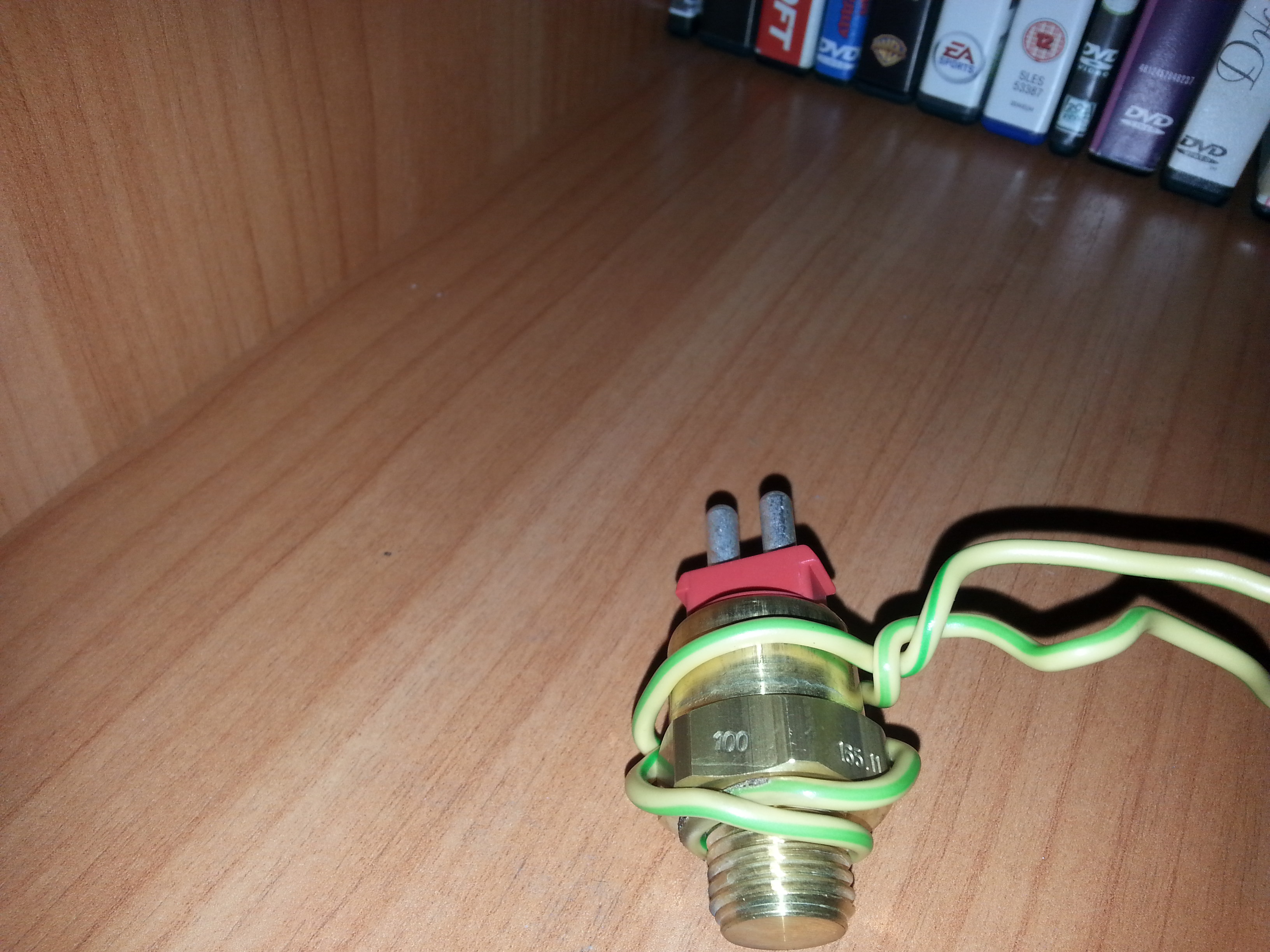

#17 ОФФЛАЙН   Sergey.V
Sergey.V
  • Cообщений: 4623
    W124,200D,1993
Отправлено 01 November 2013 - 08:40
Продали мне вот такой датчик,вентилятор крутить перестал,решил я его проверить кипятил прозванивал даже потом на газу грел,не замыкае он гад,неисправный походу продали

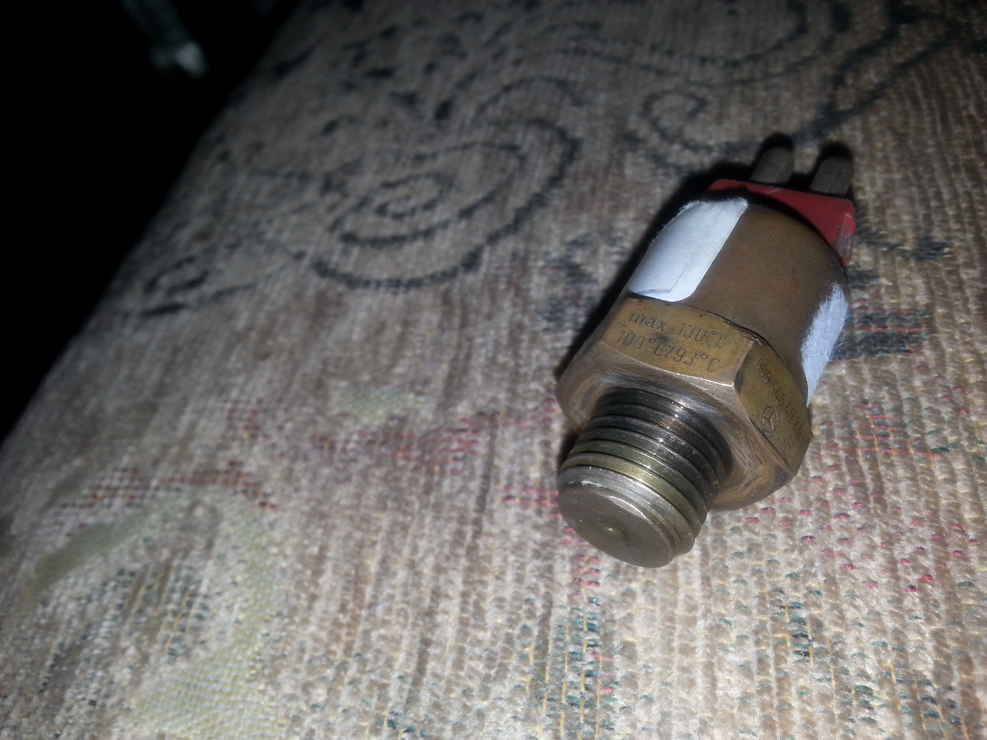

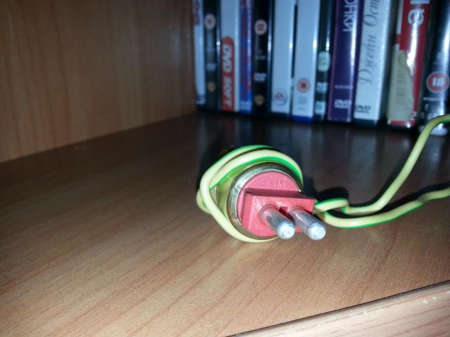

#18 ОФФЛАЙН   Sergey.V
Sergey.V
  • Cообщений: 4623
    W124,200D,1993
Отправлено 01 November 2013 - 19:18
Отдал сегодня тот датчик и нашел наконец то,что нужно,проверил его(поварил)-работает,завтра поставлю и отпишусь.
