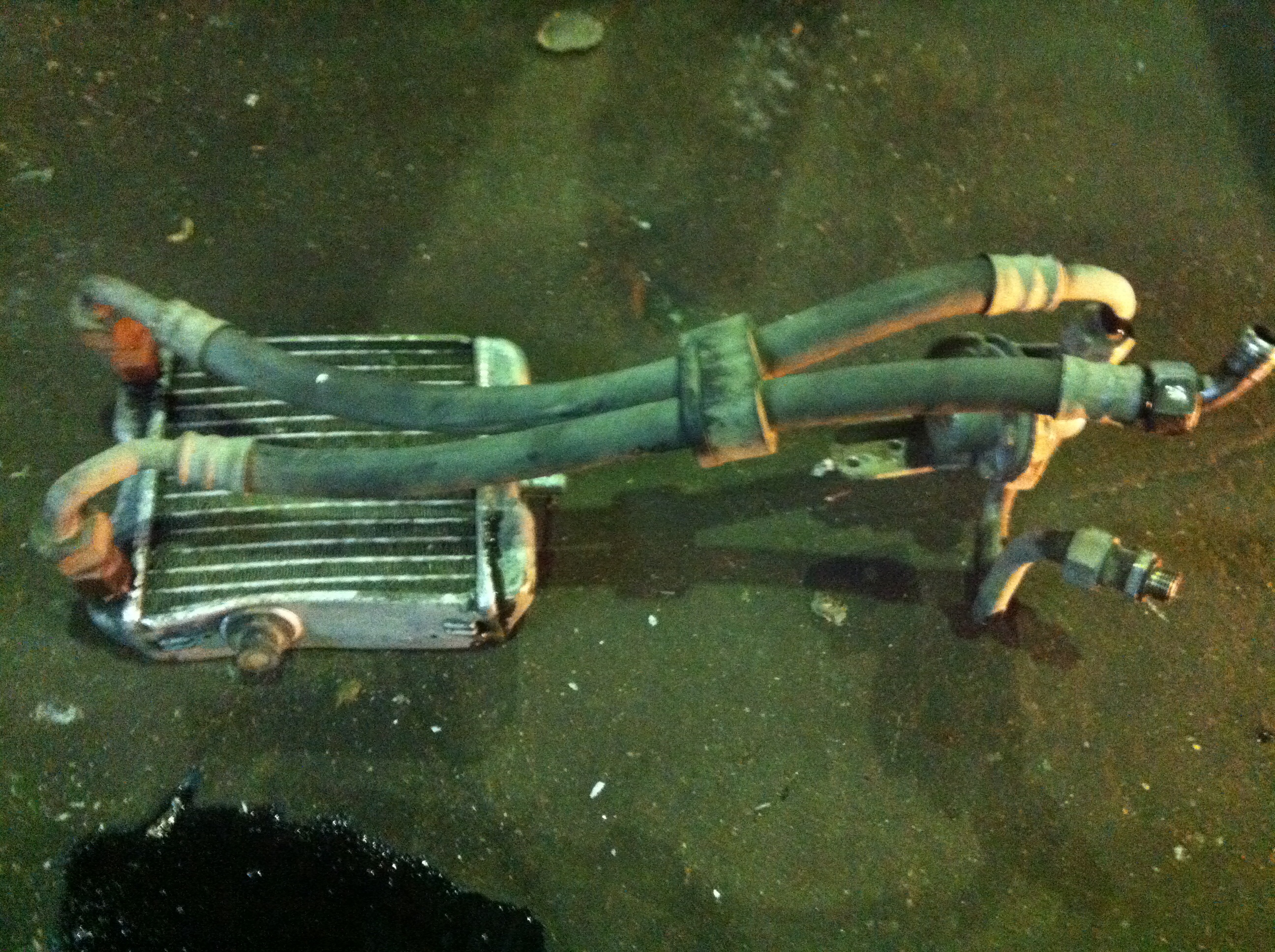

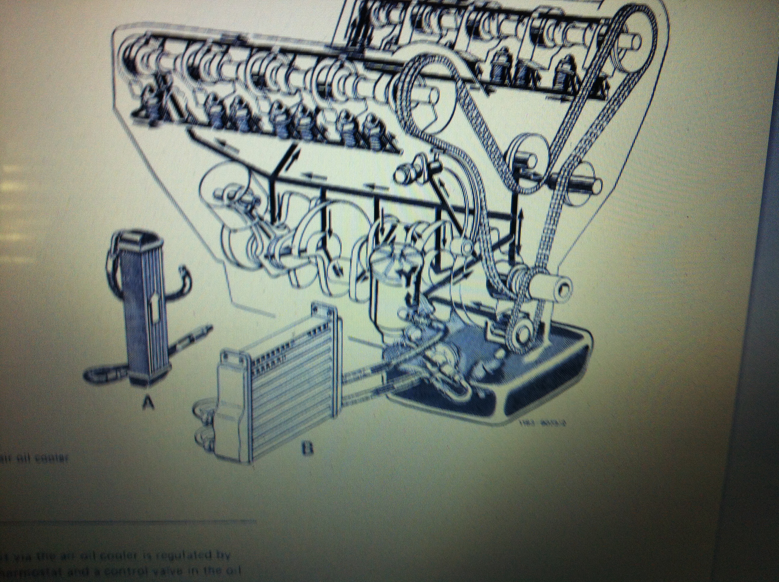

Господа, подскажите, может кто сталкивался:
Ситуация такая, пришел контрактный двс с117.968 с 560-того sec,из Японии, все вроде отлично, единственная проблема это с радиатором охлаждения масла двигателя, его нет))) и в корпусе масляного фильтра нет технологических отверстий для шлангов от радиатора).
Перерыл кучу каталогов везде вроде присутствует, ну и у меня от старого мотора радиатор то остался вот только некуда его ставить))))
Может кто сталкивался с такой штукой, может на япу шли эти двс-ы без этого радиатора охлаждения)))???

Да вроде обычный фильтр) как обычно сверху засовывается) вообще ничем не отличается от старого только вот отверстий в корпусе на вход и выход нет вообще только выемки в тех местах где должны быть шланги) но отверстий нет вообще) как то ведь работало так)))) у япов)

Модели в исполнении для Японии, США и Австралии без маслянного радиатора.
Ciao! :)
Вот респект)))) а то мать его за ногу, нужен,)) не нужен), вообщем обойдется))) все равно только летом кататься).
