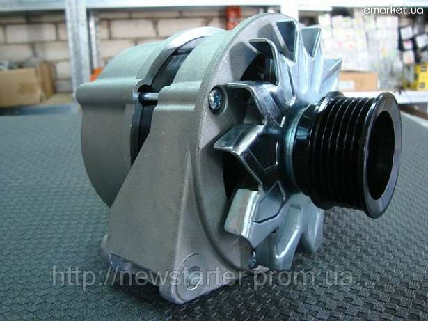

Всем привет! Парни подскажите При включении печки на 4 ближний свет и обогрев задний напряжение на АКБ падает до 12.7 В, на холостом ходу но если дать газку до 2 тыс.об. то напряжение поднимется до 13.7В, на ХХ без нагрузки 14.1В. Гену в ремонт понесу позже, Какой примерный диагноз можно поставить? Как можно узнать какой мощности гена, гена меняный б\у заводских шильдов небыло, было написано что он с 3.0 АКПП (от руки) и задний подшипник шире чем 201.
Генератор как на фото.
Генератор - исправен.
Абсолютно исправный генератор...
Ток либо 55А либо 70А.
Узнать можно измерив диаметр отверстий в ушах и расстояние от оси до них... У 55А до отверстий от центра будет 90/89 а у 70А до отверстий 90/90 и сами отверстия 10,25 у 55А и 10,75 у 70А... Подшипники у них одинаковые.
