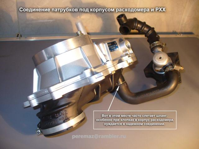

В калоше КЕ не могу понять выран какой то штуцер, я вот думаю что там должно быть? Есть ли какая то инфо по подключении падрубков, там же вроде где то картерные газы подходят или я ошибаюсь?
Этот патрубок?: http://www.oldmerin....60178_thumb.jpg
