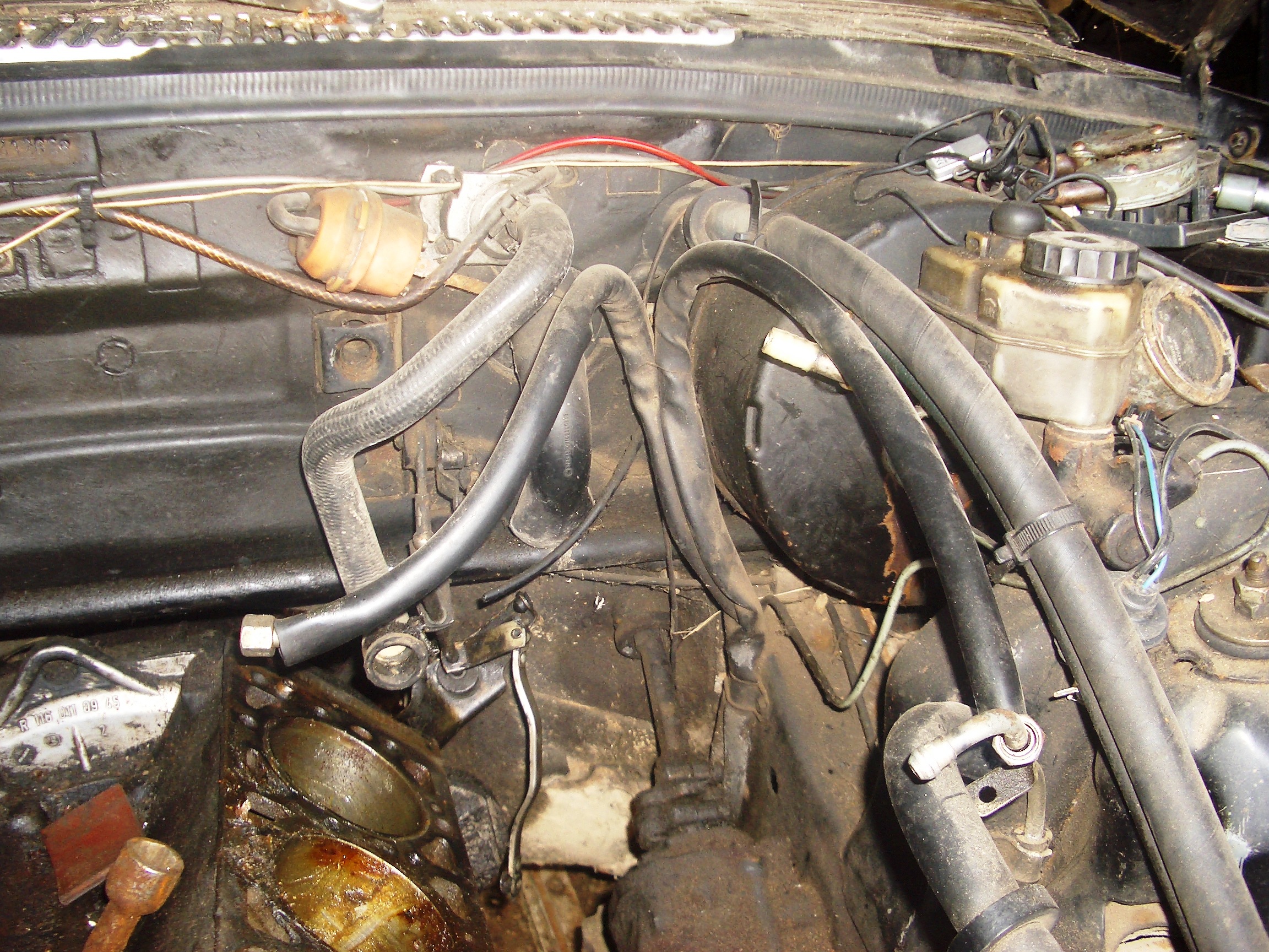

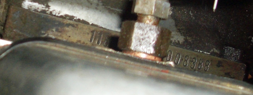

Приветствую всех, ребята подскажите где номер двигателя выбит на 117963? У друга с гайцами спор зашел, надо помочь
на маем 116 так же номер стоит.за левой головкой под датчиком давления масла,у меня механический на 126 электро.
Сообщение отредактировал baron164: 01 November 2013 - 17:42
