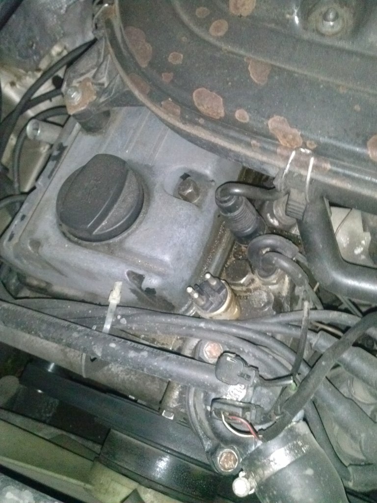

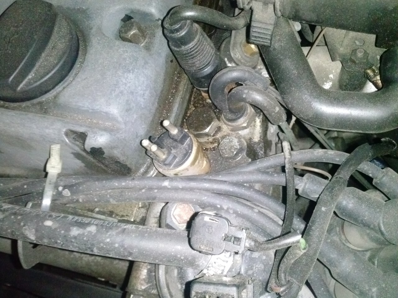

Не могу найти в каталоге номер, на датчике тоже ничего не видно только если снять его но это делать не хочется пока не приедет новый.
Одна нога на стрелку температуры ОЖ, две ноги на включение муфты охлаждения.

Нашел вот этот номер 0065459124 но судя по описанию муфта срабатывает при 100С, че то меня смущает или все верно?
Приветствую!Температура включения нормальная,единственное они отличаются цветом корпуса откуда выходят штекеры,должна быть черная пластмаса,а то я в свое время по незнанке взял с красной а это датчик для контрольной лампы оказался и функции указателя температуры там нет!

Номер датчика вы нашли правильный,006 545 91 24.

как оказалось других вариантов нет а с красным пластиком двехконтактный кажется :redface:
Нет,с красным такой же трех контактный,у меня их целых два было)

заказал черный скоро приедет
