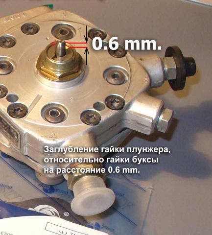

Уважаемые господа, разобрал сегодня дозатор топлива, следуя инструкции, изложенной вот здесь http://www.w201club....h...=22344&st=0,
купил Винс и КарбКлинер.
теперь вопрос, что там конкретно нужно чистить и чем, видимых моему человеческому глазу загрязнений вроде бы нет.
Заранее спасибо.

Если Винса достаточно, то можно все компоненты, кроме мебраны, свалить в одну посудину и дать там отстояться хотя бы пол-суток. Потом вынимаем, обмываем карбом и продуваем воздухом (атм. 5-6) что называется во все дыры. А дальше собирать. Методы расписаны(поиском ищем). Основное при сборке кольца на щелевых окнах буксы подлежат замене одназначно.
Но лучший вариант - в СПБ спецы есть ведь, для первого раза обратиться к ним, пусть сделают, посмотреть и потом уже по необходимости делать самому.

При разобранном дозаторе выходные фильтра каналов моются карбом легко и надёжно. Стоят они в выходных каналах камер дозатора и визуально видны как белые блестящие колечки. Карбом льём по ходу и против хода топлива и продуваем воздухом. Снимаются они саморезом на ~4мм, который аккуратно и ровно вкручивается в середину упомянутого кольца мм на 3-4 и после этого плоскими вынимаеются на свет божий. Но вынимать легко, а вот вставить не всегда получается удачно - посаженный глубоко фильтр перекрывает топливный выход из камеры а недопоставлений выбивает из посадного места и он тоже мешает протоку топлива. Если они снимаются то, как правило, назад не ставятся. Поэтому можно промыть не снимая, а если будут проблемы после сборки то просто выбрасываются и всё.
Щели буксы тоже со временем покрываются хим. отложениями и затрудняют проток топлива. Поэтому берем половинку стального лезвия типа "Спутник" для безопасной бритвы, ножницами аккуратно обрезаем край, делая косой срез(уголок) и этот срез расклёпываем маленьким молоточком, до степени когда этот уголок будет плотненько, но не туго заходить в щель. Размачиваем щель карбом , вставляем лезвие и движениями вверх-вниз чистим щелевое окно, при этом внизу щели, там где работает ХХ, вынимаем лезвие с нажимом вниз. По окончанию чистки смотрим в щелевые окна на фоне неба или светлого освещенного фона(но не на лампочку) и видим чёткие контуры щелей по всей их длине. Перед чисткой, естественно, пружинные скобки для уплотнительных колец вынимаются из посадных мест.
Фильтры на входах в камеры мыть просто сверху против потока топлива и за потоком, вставляя поочерёдно трубку баллончика с карбом в дырки в туннели для буксы.
Магнитную ловушку мыть просто в дырку в верхней половинке дозатора(меньше по диаметру чем остальные предназначенные для винтов крепления дозатора к корпусу расходомера) со стороны подключения ЭГРД и хорошо продувать воздухом.
Кольцевой фильтр буксы после снятия пружинных скобок, ограничительного пластикового кольца и фиксирующих фильтр колец(верхнее снимается совсем а нижнее просто приспускается с фильтра) снимается аккуратно вверх и моется с обеих сторон(внешней и внутренней) и продувается но небольшим давлением т.к. можно порвать сеточку. В обратном порядке ставим на место и фиксируем кольцами До границы установки фильтра снизу должно быть 1-1,5 мм от резинового кольца буксы.
Колечки на щелевые окна удобнее ставить сразу установив их на снятые уже пружинные скобки, а потом с помощью пинцета или тонких щипчиков ставим в сборе в отверстия окон при этом рекомендую ставить разрезом пружинной скобки вниз т.к существенно уменьшается вероятность повредить кольца при установке. Все резинки и посадные места при сборке смазывать чистым машинным маслом, заходить должно всё плотно, но не в нахалку т.к при этом запросто закусываются и портятся кольца уплотнительные.

Доброго времени суток, прочистил дозатор, поставил на место, включил бензонасос, проверил налив, 160+/-5 мл на каждом канале, повесил форсунки - они все нормально пылят, все подключил, пытаюсь завести - ни в какую! Выкрутил свечи - сухие. Искра есть. Снял реле - поставил перемычку на 30 и 87 контакты, тоже самое - не завестись, это не реле, кинул провод с плюса аккумулятора на 87 и 87V, чтобы проверить пусковую форсунку, она щелкает, топливо до нее идет (откручивал трубку - оно льется).
Проверил патрубки клапана холостого хода, они на месте, провода к нему тоже на месте.
Подскажите, что может еще быть?! Почему заводиться не хочет?! Почитал форум, все говорят про ЭГРД, типа оно виновато в таких случаях, но тогда бы после принудительного пуска бензонасоса форсунки бы не распыляли?! Или я не прав?! Заранее спасибо.

Если, судя по измерению налива, дозатор бенз выдаёт на форсы, то теперь нужно понять в каком режиме сколько - с рабочим понятно по замеру а вот для ХХ открути трубки, включи насос, нажми диск прибл на 1мм ниже вертикальной части корпуса расходомера и, если топливо не пойдёт в камерах, то в этом положении диска по чуть-чуть добавлять топлива винтом СО пока медленно и плавно топливо не пойдёт в камерах. Закручиваем трубки на место, нажимаем диск при вкл. насосе на сек вниз - слышим работу форс - запускаем мотор с полным газом и как только схватит прогазовываем и дальше греем до рабочей темп. корректируя винтом СО топливо(как правило по чуть -чуть добавляем до нормальной работы, если начинает трясти и глохнуть с прогревом и настраиваем СО(то тормозу или по лямбде и т.д.).После настройки ХХ, глушим - запускаем мотор и если всё нормально - проверяем и настраиваем по лямбде топливо на 2500 оборотах( рег ЭГРД) и потом на ХХ(винтом СО).
Р.S. Если ПФ работает то должна схватывать и глохнуть.
ха-ха ..то есть хочешь сказать что форсунки пищат при положении лопаты в пол и при этом свечи сухие - так не может быть .....
да еще может быть какая бяка - до упора есть и пылят и правильно а на холостом нету или почти нету ....короче в разных режимах смотри
можешь как сделать - открути трубки и включи насос -топлива не должно быть - далее чуть опусти тарелку- как буд то холостой ход - ну там 1 максимум шель будет и смотри поднимается топливо в колодцах или нет ...далее тоже самое можешь с форсами делать ...будут чуть чуть брызгать - но и во всех случаях количество одно
ну а запаришься кидай ее на эвакуатор - сделаем
Спасибо, прочитал внимательно, поясните пожалуйста "на 1мм ниже вертикальной части корпуса расходомера", это сделать чтобы тарелка была ниже черты, подписанной "смотреть здесь" или я Вас понял неправильно?!
Есть вот на рисунке верхний конус, потом вертикальная часть и нижний конус. Так вот диск нужно опустить прибл на 1 мм ниже вертикальной части в сторону нижнего конуса. Это режим ХХ.
