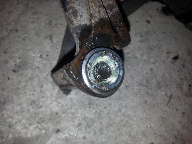

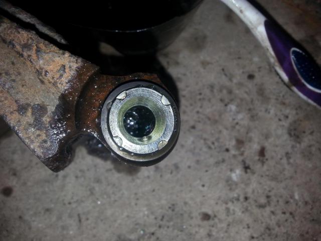

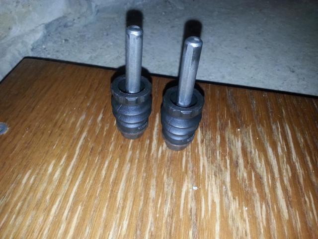

Седня приводил скобу правую в порядок и ощутил приличный износ в нижней втулке,направляйка болтаеться в разы больше чем в верхней!
По фото видно что втулки в скобу запрессованы.
Кто-нибудь реставрировал такие вещи?и если не секрет то как?Возможно ли сменить втулку?
Да и чем именно тормозной механизм мазать а то намазал направляйки лмиксом кастролом,просто под рукой больше ничего не было
Сообщение отредактировал Sergey.V: 23 September 2016 - 23:20

TRW PFG 110  Смазка

Причем полчаса глядел на правую и левую вместе-отличий видимых глазу не нашел!

Разбивает скобу,у меня наваренные направляющие и развернутая скоба-все гут.
В смысле сам наварил и развернул?или отдавал куда-то?
