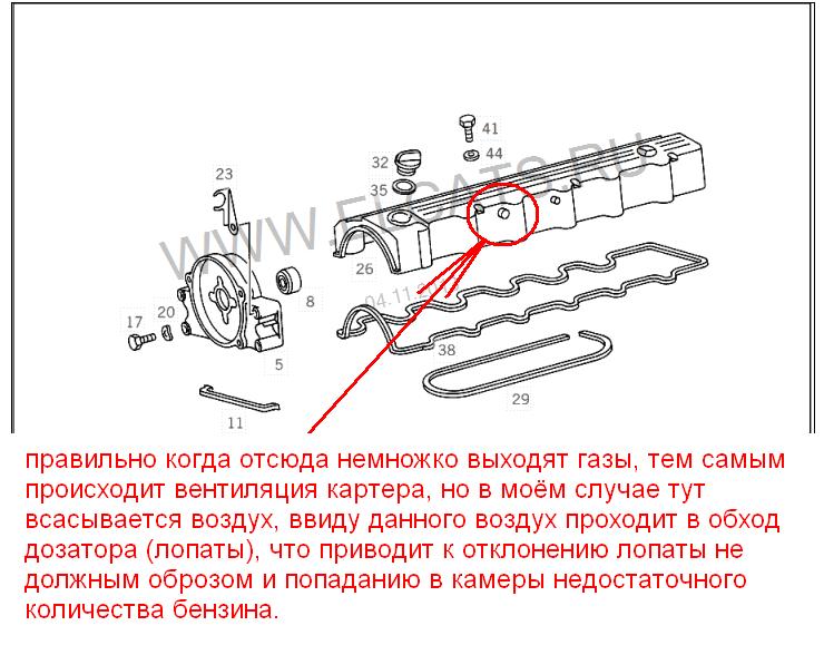

Совершенно не шарю в КЕ, но в конструкции моторов как таковых вроде нет ничего удивительного в "подсосе воздуха в цилиндры через вентиляцию картера". На то она и вентиляция картера, собственно - картерные газы сквозь систему вентиляции возвращаются во впускной коллектор.
Совершенно верно - когда возвращаются.
Но в моём случае наоборот происходит всос воздуха.

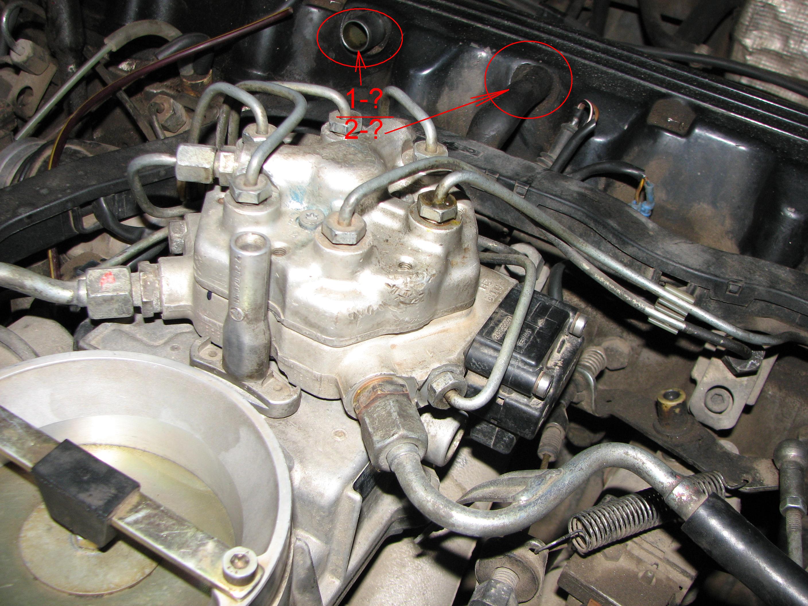

На 103 моторе с клапанной крышки идёт два патрубка вентиляции.
Один идёт на воздушный фильтр а второй на впускной коллектор и если на второй патрубок в клапанной крышке расковырять побольше отверстие то будет неучтённый подсос воздуха и на первом патрубке будет разрежение.
Речь идет про патрубки 1,2 на фотке (приложил)?
Что мне делать в такой ситуации?
Поставить обратный клапан на патрубке 1, чтобы не было неучтённого воздуха.
Или может ещё в чём проблемма может быть. МОЖЕТ ПОДСКАЖЕТЕ ЕЩЁ ГДЕ ПОСМОТРЕТЬ.
Никакого клапана в отверстие 1 ставить нельзя так как там должно быть свободное сообщение с атмосферой.
Если поршневая в хорошем состоянии то через 1 отверстие и должно на холостых подсасывать воздух как писалось выше.
Если холостые в норме и не пляшут то я бы не обращал на это внимание.

Я тоже как то заморочился на эту тему, может есть кто среди соклубников кто разбирался с вентиляцией М103.Должно ли в трубочке №2 быть типо какого то жиклера диаметром 2 мм. как на картинке под №7?
С Женей (qwertyz) разговаривал он говорит что такого невидел.
Да жиклёр должен стоять но размер точьно не помню.

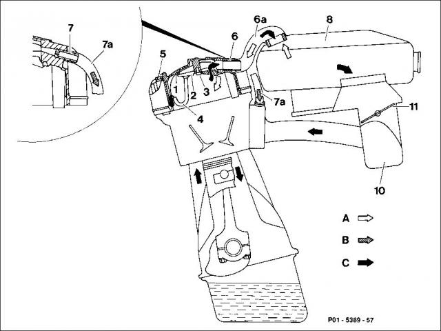

В общем то тема аховая. Жиклер на 103 моторе стоит в крышке клапанной, как раз там, куда этот шланг надевается.
По направлению стрелки номер 2.
Вот как здесь и нарисовано под цифрой 7.

Да нет просто колхозный расплющенный на сгибе шланг сразу в глаза бросается.
А есть инфа - какой диаметр этого жиулёра.
Чтоб так сильно мимо системы не сосал воздух воткнул в колхозный шланг жиклёр с диаметром отверстия 1,5 мм.
Сосать меньше стало и динамика изменилась в +
