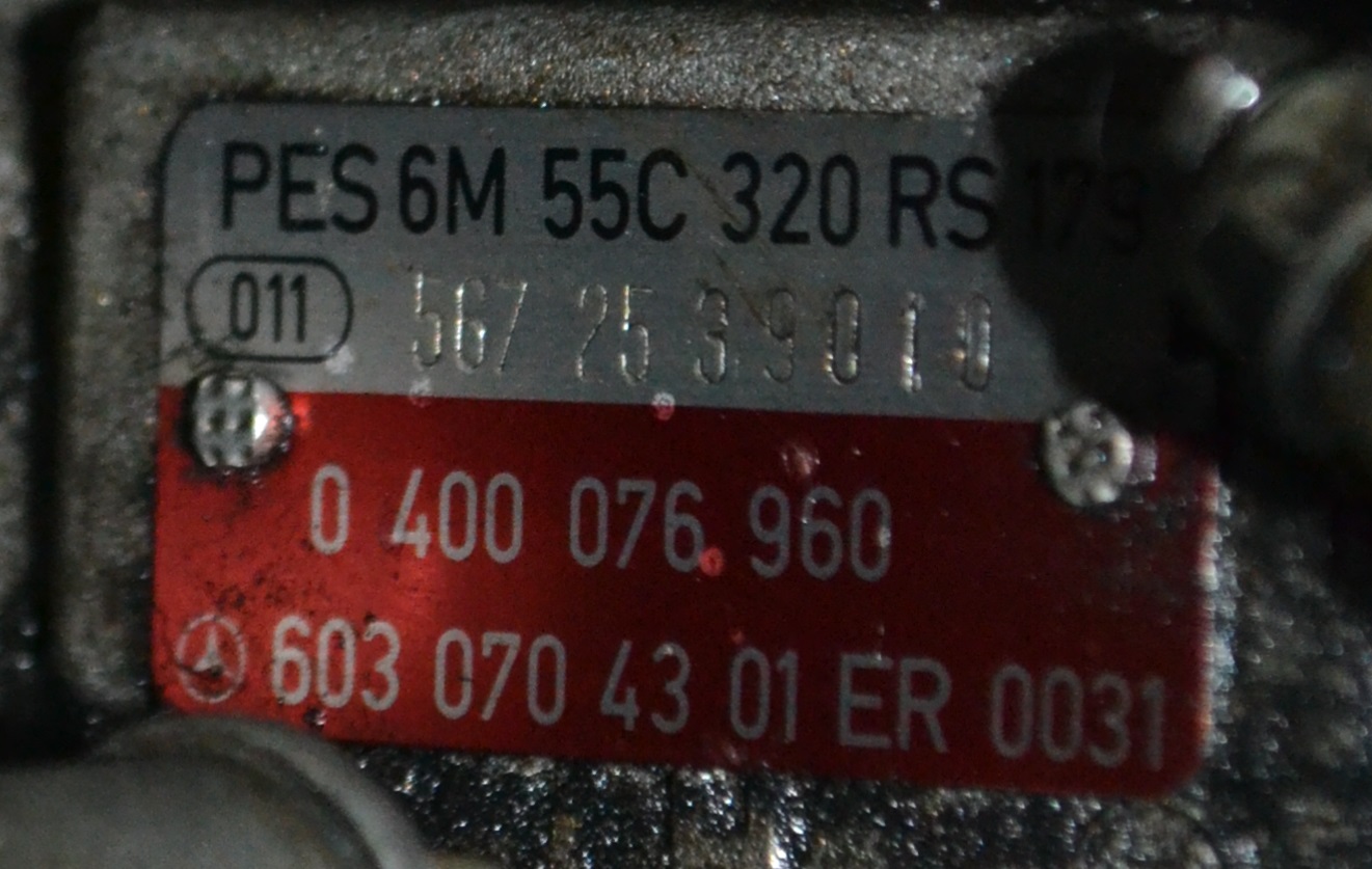

Отправлено 09 November 2013 - 12:55
вот сфоткал табличку на конец

Все тест-планы есть в программе BOCSH ESITronic. Искать "ломанную" на торентах, устанавливать и смотреть. Либо найти автодиагноста который пользуется BOCSH диагностикой и попросить его распечатать. Точно знаю что ТНВД с ОМ602 2.9 литра НИКАК НЕ ПОДОЙДЁТ на ОМ602 2.5 л. И не пытайтесь регулировать 2.9 под 2.5. У них разные формы кулачков, другие плунжера и другой регулятор. Сам пытался... Подкатили забесплатно почти новый ТНВД с мотора 2.9. Логика была простая - убавить по тест-плану подвчу топлива и ТНВД станет на 2.5. Фигушки. Правда в отпуск я скатался на переделаном ТНВД, но расход топлива убил - 9 л на 100 км. Потом уже в Украине мне обьяснили суть проблеммы... Если меняете ТНВД - PES должен быть одинаковым. И никакие тестпланы не помогут.

PES6M, PES5M и PES4M обозначают всего лишь количество цилиндров 6, 5 и 4 соответственно, 55 или 60 обозначают диаметр плунжера 5.5 или 6 мм.
А вот дальше скрывается за цифрами модификация насоса и всережимного регулятора. Разные формы кулачков этим насосам никчему, опережение впрыска регулируется муфтой.
Тебе катали насос от 2.9 на стенде под тест план 2.5? Если бы насосы были разными, то они бы даже не взялись за это. С расходом тоже не все так однозначно, на него влияет уйма мелочей, от недокачанных колес и старого воздушного фильтра, до неправильного угла впрыска и кривой регулировки насоса на стенде.
