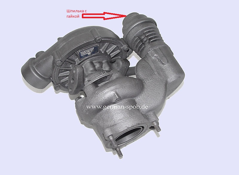

Ни сверху, ни снизу на турбине ни чего подобного не видел! Внизу на турбине стоит какая-то приблуда, прикручена к выпускной улитке, в нее вкручена шпилька(2 сантиметра в длину), с гайкой. При откручивавшим гайки, все выкрутилось со шпилькой вместе. Попытался снять эту штуку, ни чего не получилось, закрутил все на место!

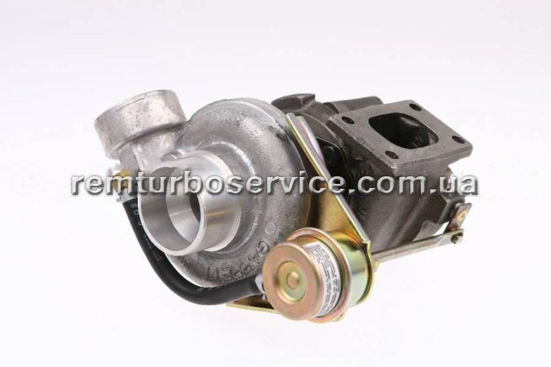

#13 ОФФЛАЙН   Владимировыч
Владимировыч
  • Cообщений: 161
  • Город:Санкт Петербург
    W124 E300TD
Отправлено 19 May 2014 - 19:04
Неа, не такая! Приблуды с тягой нет!

#14 ОФФЛАЙН   Владимировыч
Владимировыч
  • Cообщений: 161
    W124 E300TD
Отправлено 19 May 2014 - 19:52
Вот такая.

НА Вашей турбине регулируется той шпилькой которую Вы выкручивали .Просто шпильку нужно держать когда контр-гайку откручивать,а потом шпилькой регулировать.В какую сторону не помню, нужно или попробовать или поискать литературу .
