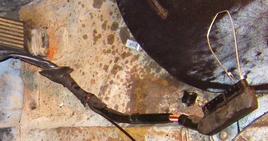

Есть мерседес 190, 84 г.в. поставили другой двиг и заменили АКПП на РКПП, все собрали, но появилась проблема - при повороте ключа зажигания старетр молчит. Опытным путем :fingal: было выяснено, что с замка зажигания "+" который идет на статер (фиолетово белый провод) имеет разрыв на колодке, которая на фото ниже, пришлось просто воткнуть перемычкуи вуаля - стартер закрутился.
Теперь вопросы:
Что это за колодка , что там еще за провода в ней ?
Машину так и не завели - нет искры, может быть причина в этих проводах, или же причину отсутствия искры искать в обыных для этого местах - трамблер, катушка, комутатор?
На фото, провод идет от педали газа (не путать с кнопокой кикдауна), в неё воткнута перемычка из алюм. проволки:
Изучив немного эл. схемы, выясняется что это колодка под блокиратор стартера и выключатель фонарей заднего хода.
деталь под номером 92.
Подтвердите , кто с АКПП ездил, верно ли это?
Как на МКПП это сделано, как выглядит это реле, его номер?
а что в этом сложного.включение стартера на акпп только в парковке или нейтралке.блокируется только стартер.на второй паре фонари заднего хода.
на ручной коробке это так называемая лягушка. которая включается при включенной задней передачи.на зажигание никак не влияет.

Народ, я вас благодарю за ответы, но уже все, что нужно было я выснил в предыдущих сообщениях, а именно:
- Колодка, которую я показвал на фото подключается к АКПП и выходит через отверстие кузова, но после монтажа педального узла, через данное отверстие пустили трубку сцепления, по этому колодку бросили в кузове.
- На данной колодке 4 выхода, 2 из которых - для блокировки стартера и 2 из которых - фонари заднего хода.
- На отсутствие искры, данная колодка ни как не влияет, что мне и нужно было понять.
- дополнительно, я узнал, что такие колодки бываю еще и круглые.

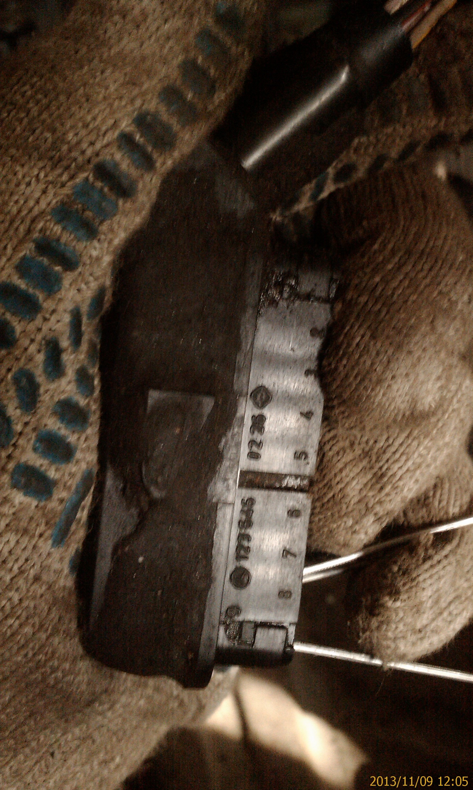

Вот номер колодки, как просил:
123 545 02 26
фотал на сотку, по этому качество не очень.
