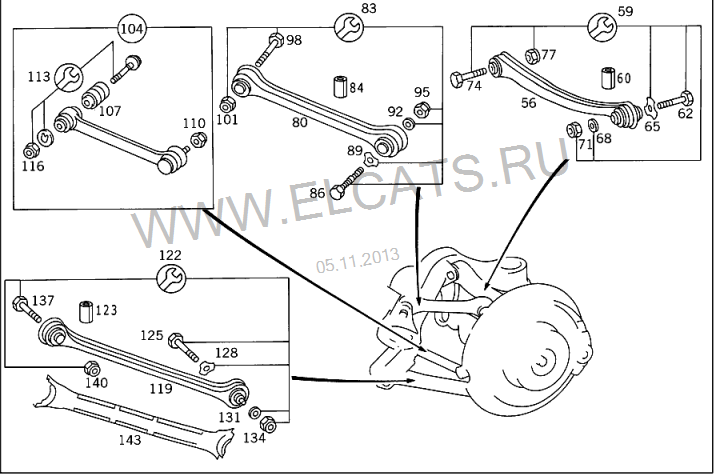

хочу сделать регулируемый рычаг, но какой?

что бы регулировать наклон задних колёс, а то при замене всей подвески задние колёса вроде как встанут ровно и колеса уже в арки не залезут

Уважаемый 104 это рычаг схождения,а развал по моему до определенного года регулировался нижним широким рычагом лодочкой,а после и вовсе нет!

меня интерисует рычаг за счёт которого можно будет сделать именно развал (который не предусмотрен заводом) рычаг будет регулируемый но вот какой? я сомневаюсь что нужно "лодочку" нужно делать регулируемую!

Либо верхний,либо лодочку,если верхний сделаешь то его там регулировать будет неудобно,лодочку можно наверное типа как на передке проушины мутить с направляйками под шайбы регулировочные,но мне кажеться что этим ты много не выиграешь,проще диски другие либо с арками чето думать

Развал регулируется 59 рычаго. Помоему.

рычаг 59, если сделать регулируемым, то можно изменять угол развала. На американском сайте видел такой рычаг на ШСах даже.

На старых подрамниках развал регулировался 83 рычагом.

то есть 83й рычаг делать регулируемым чтоб на новой подвеске сделать "домик"?

может все таки 59 ? присмотрись внимательнее к картинке, как может 83 рычаг менять угол? Я в свое время хотел себе так сделать, даже рычаги где то валяются всё еще, руки никак не доходят
в свое время я 59тый ровнял , так как купленный новый по болтам был короче на прим 1 см

59-развал 83-схождение! всем спасибо!

104 схождение :)

104 сход
83 развал в оригинале (тока толку от него мало).
59 верхний
122 нижний реактивный
но это номера ремкомплектов :grin:

развал регулируется на старых подрамниках спецприспособлением нижним рычагом лодочкой
