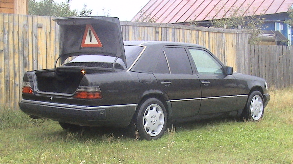

Отправлено 02 December 2013 - 16:59
приветствую,вот волковские ромахи,ничего нигде не цепляет,резина здесь на 225,на счёт бортов да!грязнят и не хило.перед так задрат только что после бортировки.

#8 ОФФЛАЙН   Maksimachka
Maksimachka
  • Cообщений: 89
  • Город:Беларусь, Слуцк
    s124 2,5turbo 1992г. 5-МКПП
Отправлено 02 December 2013 - 19:35
Вроде бы ничего так. А есть фотки сзади и спереди машины? Посмотреть бы, насколько диски выступают в арках наружу. И если можно фотку болта под эти диски с линейкой рядом. Спасибо большое.

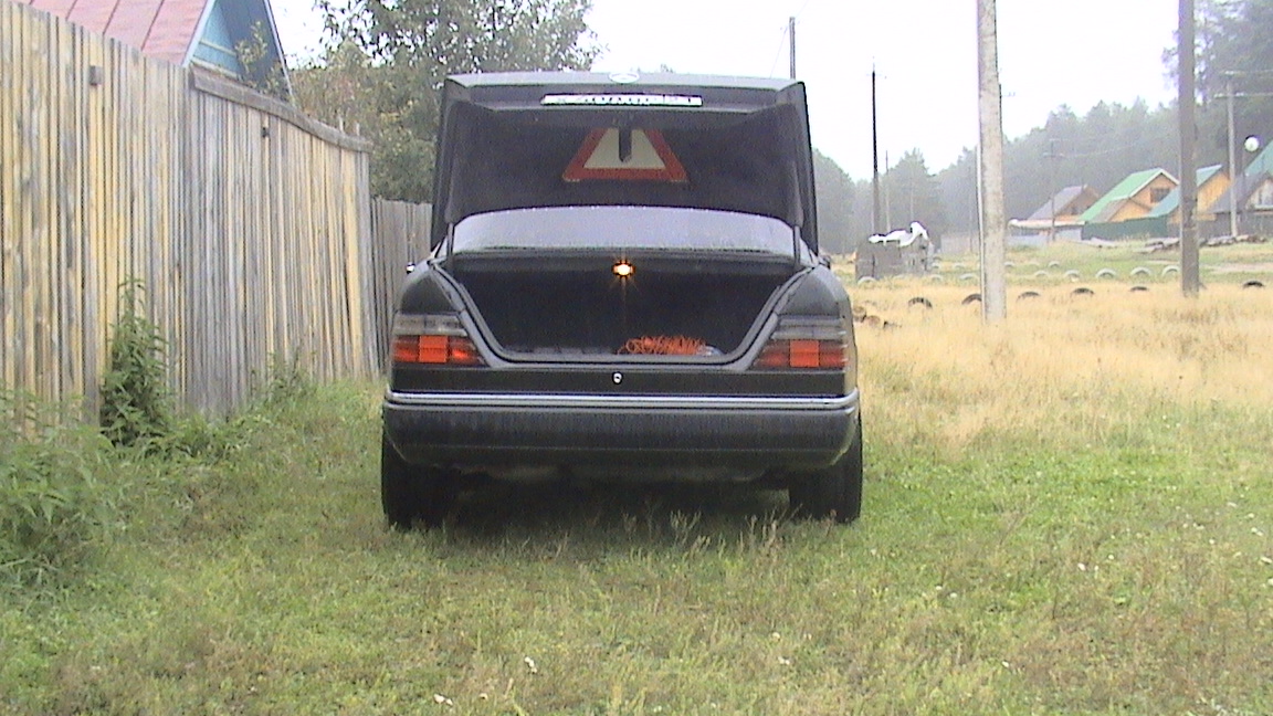

#13 ОФФЛАЙН   александ
александ
  • Cообщений: 139
  • Город:Чебоксары
Отправлено 03 December 2013 - 05:25
вот фото,с переди к сожалению фото нет,болт если нужно на днях сфотаю.

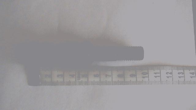

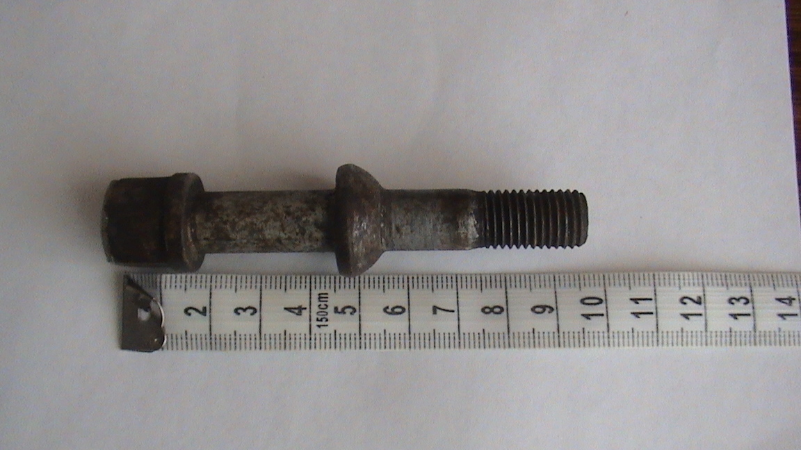

Спасибо. Обнадежили. Брызговиков не боюсь и ставить буду. По моим прикидкам длина рабочей части болта (длина шпильки) должна быть около 50-52 мм. длина головки болта около 40мм. Т.е. сам болт с полусферой около 98-100 мм.Болт хотелось бы увидеть с линейкой рядом. Если не затруднит...

#15 ОФФЛАЙН   александ
александ
  • Cообщений: 139
  • Город:Чебоксары
Отправлено 08 December 2013 - 13:35
вот пожалуйста
