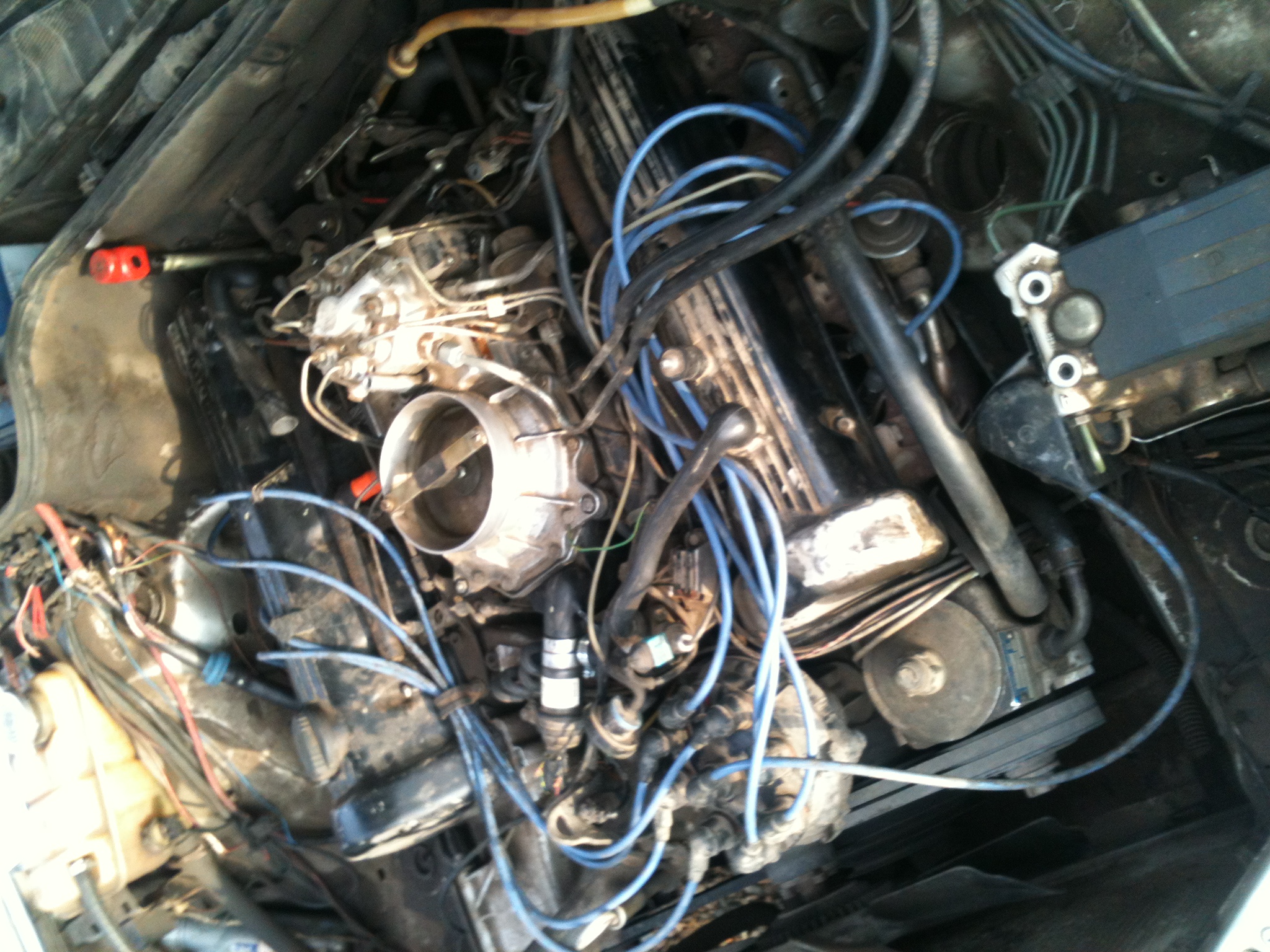

всех приветствую . купил я себе 126 мерседес,до этого 4 года на 124. мотор v8 всегда его хотел , но мало что про него знаю. Теперь вот потихоньку узнаю. Четвертый день не можем завести,топливо поступает, искра есть но даже вспышки не дает. Свечи новые, подачу от джетроника открутили,бензин поступает. Старый хозяин остановился в магазин и он у него заглох,были проблемы со стартером, так и продал его мне.Стартер сделал а вот машина так и не завелась. помогите советом куда еще лезть?

у вас не 63-й , а 65-й скорее всего ДВС.
свечи мокрые ?
Искра где есть? и какая ?и как часто?
ДПКВ-вот может быть причиной, возможно. :redface:
ПС, Где территориально то вы находитесь? если в Самаре, могу посмотреть.

свечи мокрые, искра на свече проверялась ,синего цвета искра,бьет через раз. ДПКВ НЕЗНАЮ ЧТО ЭТО. нахожусь в татарстане ,точнее от самары 280 км. а по двигателю могу и ошибаться

суши свечи, дай время проветрить камеру, залей масла в каждый цилиндр, по 5-10кб. проверни КВ отключив бензонасос, потом подруби его, вкрути свечи и пробуй.
ДПКВ это датчик положения КВ --находится по левой стороне по ходу двидения на на верхушке АКПП где гидротрансформатор с маховиком.
Если не завелся, сразу у тебя максимум 3-и попытки, потом опять свечи суши. далее смотреть проблемы по поводу положения меток на РВ ( распред-валы) и КВ.

Как вариант может быть и то что коммутатор перестал выдавать правильно сигнал. Он у тебя на сколько штырей в каждой фишке? на 8-мь или на 4-е ?

коммутатор не трогал,по этому не знаю сколько там штырей,завтра посмотрю, ну допустим на 8, что дальше смотреть,делать?

если на 8, то сними круглый одиночный разъем с одним отверстием посередине, это провод от дпкв. проверь сопротивление на выводах между центр отверстием и контактом экрана. должно быть 600-1000 ом. и не должно быть кз, или обрыва.
