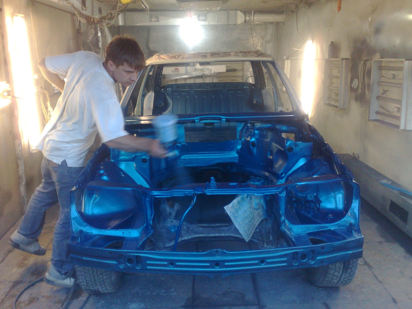

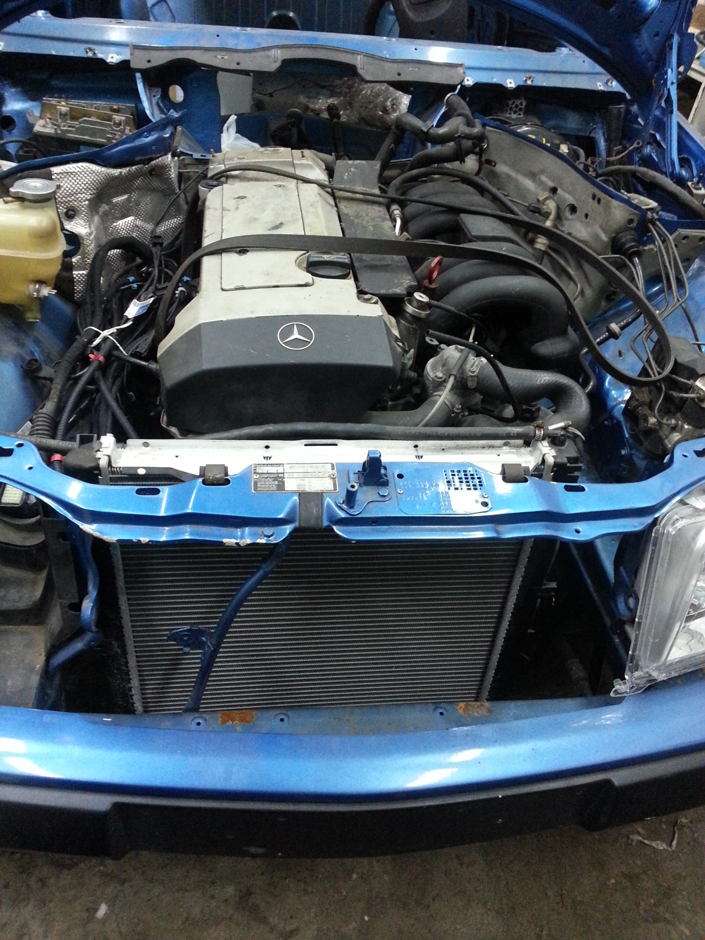

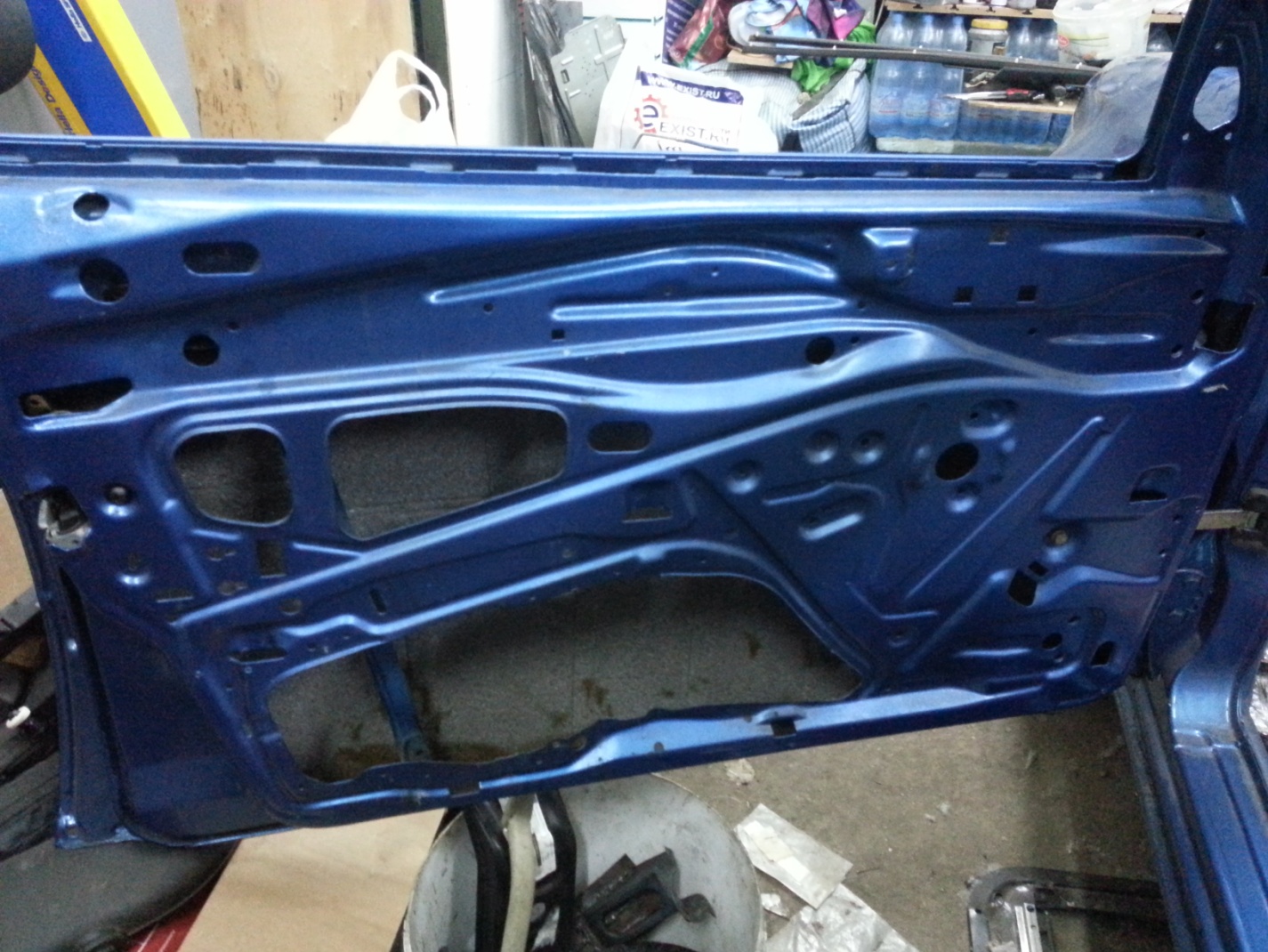

Имеем 124 полностью разобранный, проваренный и покрашенный. Вместо 102 мотора и АКПП устанавливается 104 и механика, а также куча под опций.
На авто были установлены ходовая часть, двигатель, коробка, тормозная система и оно простояло около двух лет...
продолжение следует

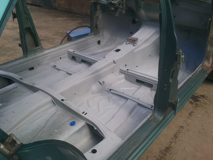

приветствую,леонидыч чем полы заливал(что за состав)?

таким как на фото авто попало ко мне
сейчас собраны двери, все стекла и резинки новые оригинал
проложены кабеля по салону, моторному отсеку, собирается моторный отсек и нижняя часть
чуть пожже залью фотки

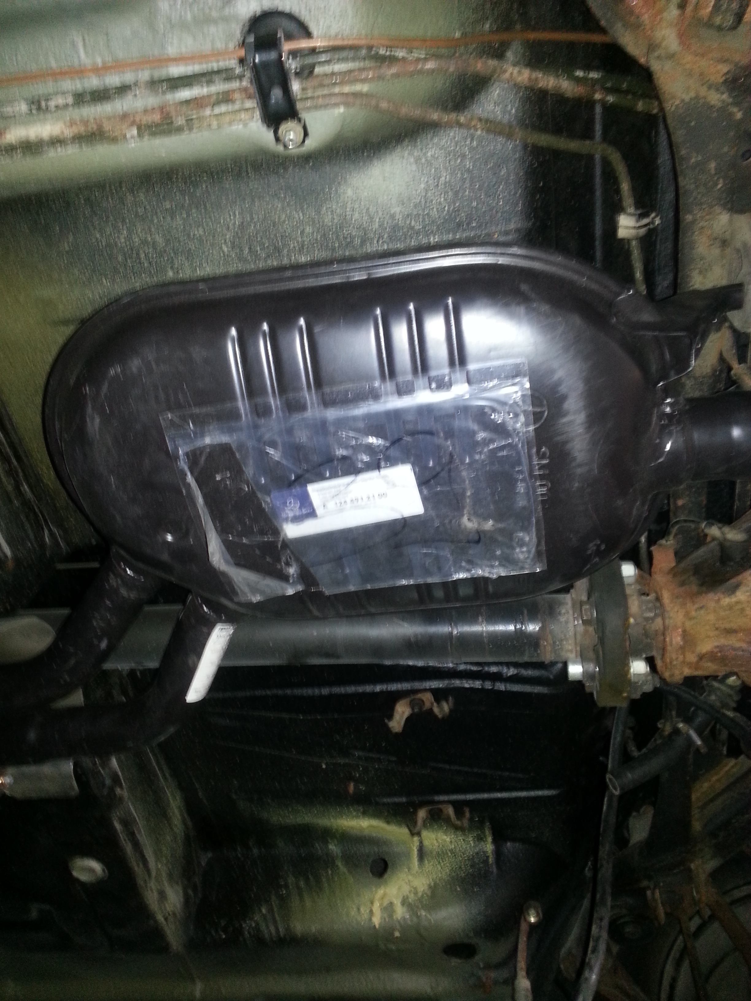

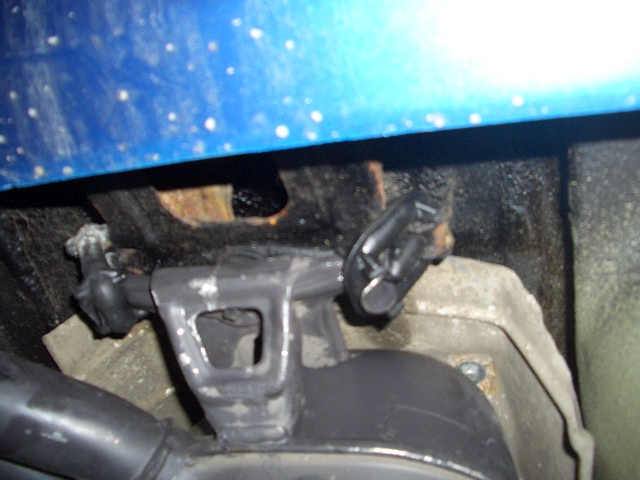

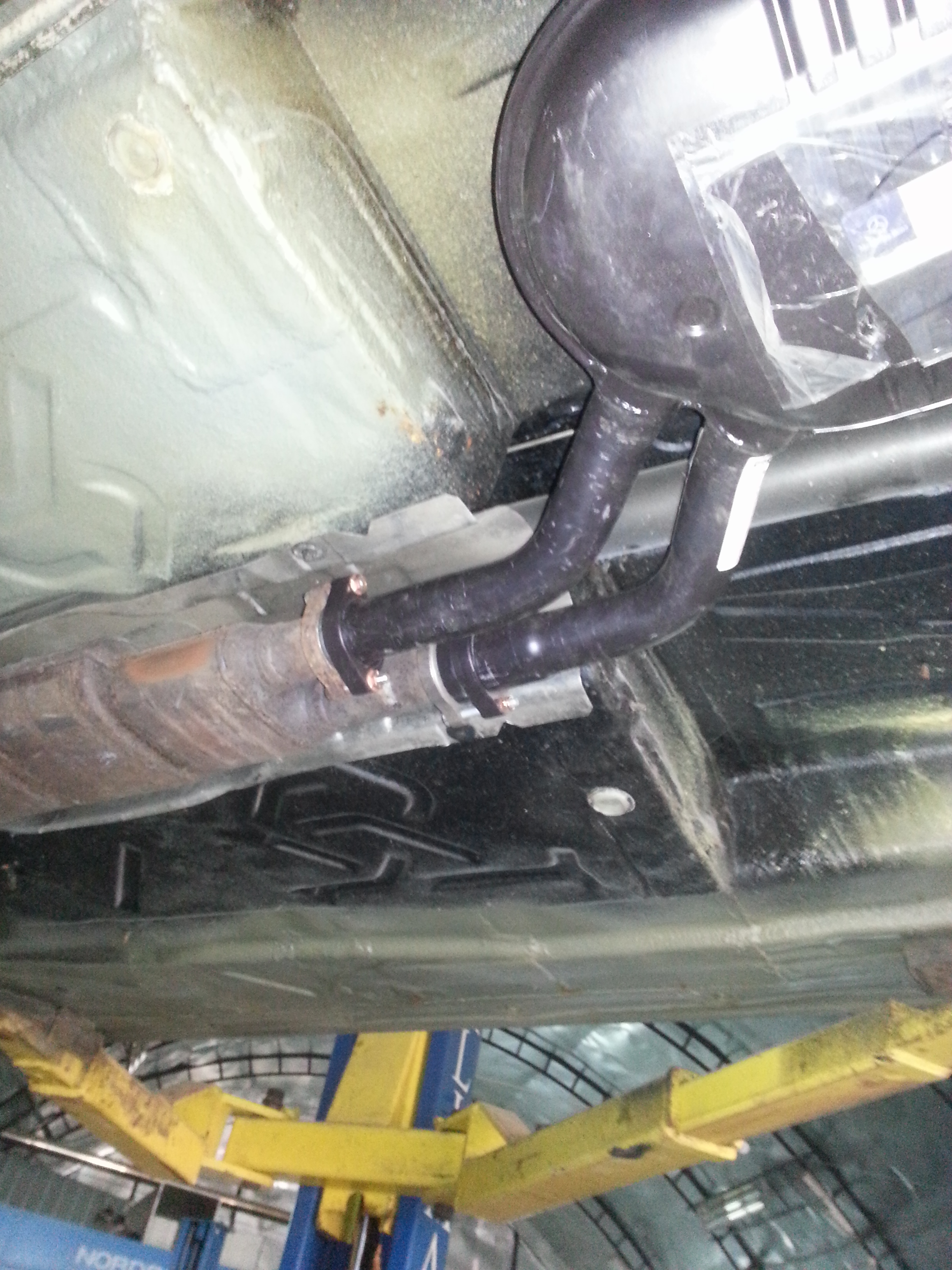

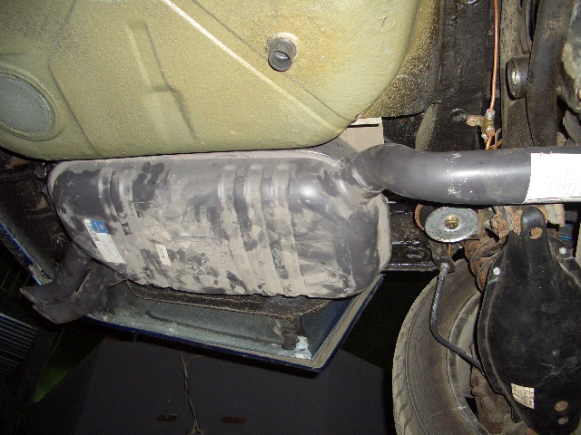

пришли глушители, сразу на место

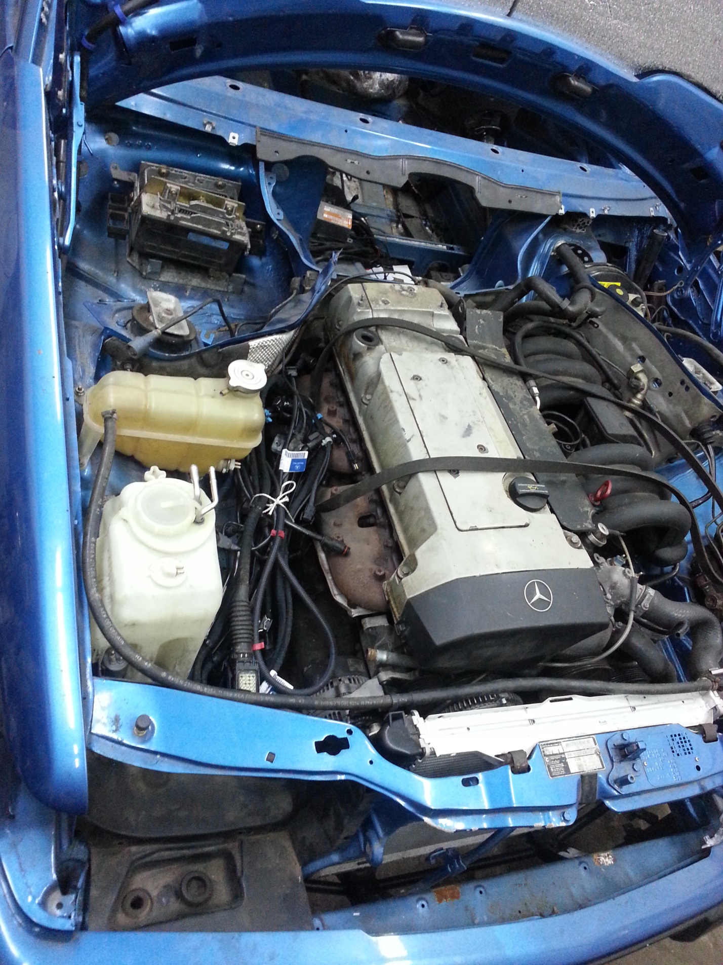

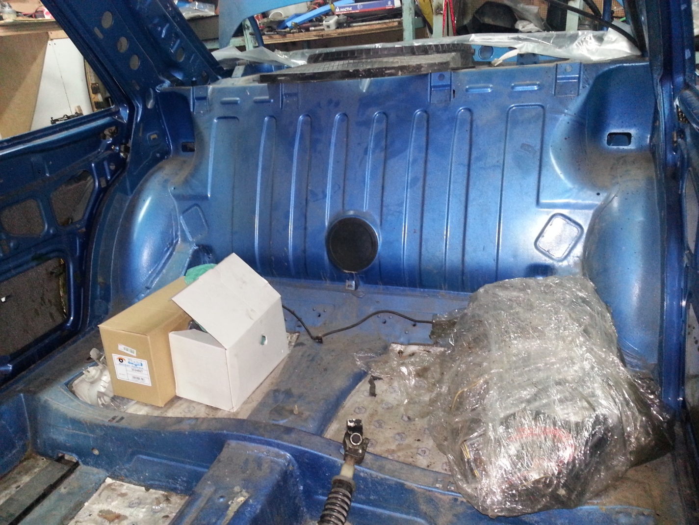

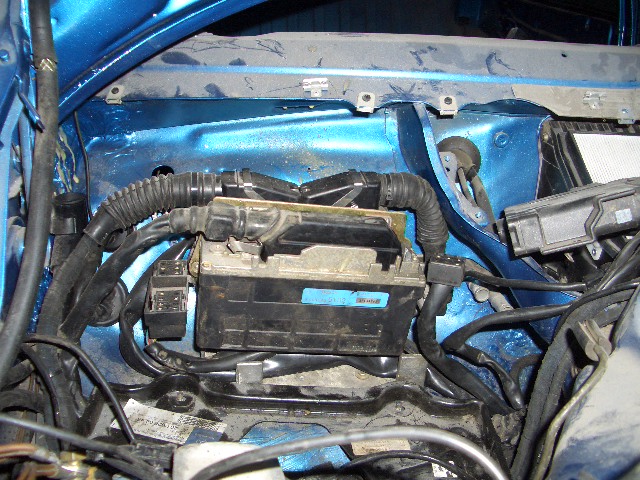

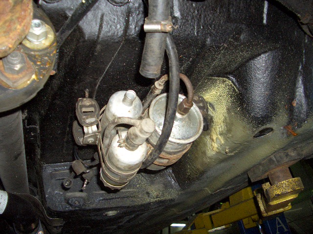

тк на авто был мотор 102 насос один, для 2,8 надо два насоса

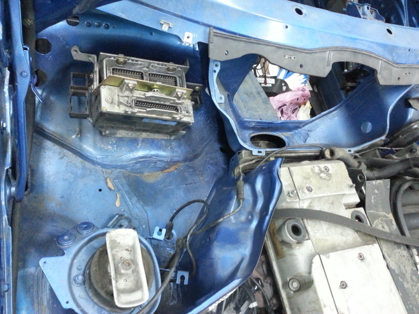

ставим блок с донора
толстый шланг от бака тоже надо заменить

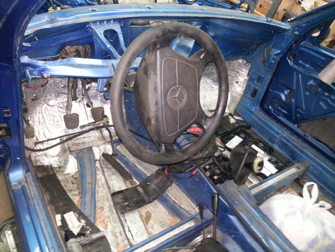

все жгуты собрались наконец вместе)))

у тебя возле петли капота на изгибе шланга оывайки лопгут черный кмбрик, так вот, края этого кембрика окаменели и будут резать сам шланг, срочно! обрезай одубевшие ошметки и защищай изолентой шланг, пока он не потек на свежий кузов
#20 ОФФЛАЙН   Леонидыч
Леонидыч
    Запчасти и ремонт.
  • Cообщений: 7458
  • Город:Подольск
Отправлено 16 March 2014 - 17:49
не потечет тк пока нечему течь))) будут ставиться фаромойки и вся система будет перетряхиваться
