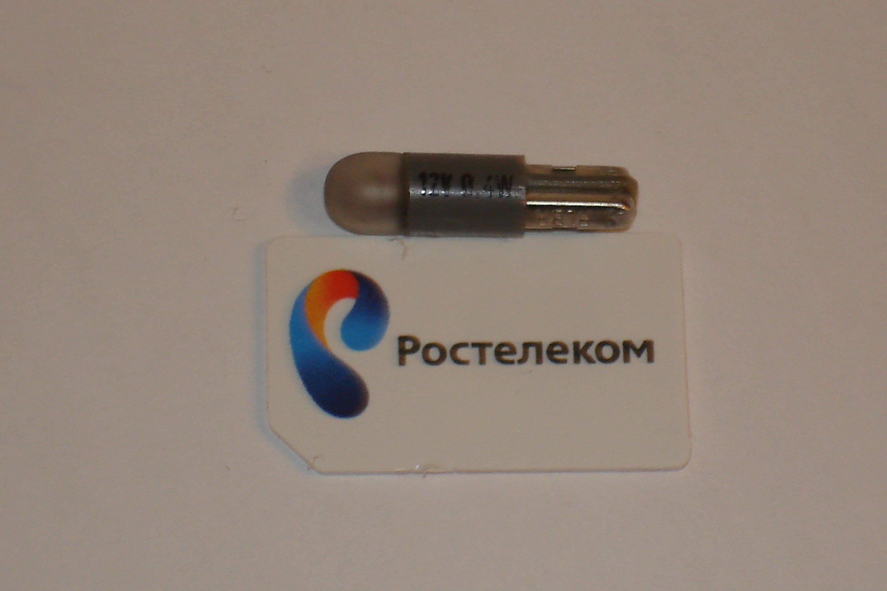

Отправлено 18 November 2013 - 17:09
Подробности с фото по восстановлению освещения салона 126 выложу позднее,а сейчас вопрос такой-может сталкивался кто с подобными лампочками,я их повытаскивал ото всюду,где не светила панель.Надпись на лампочке ALBA 12В 0,4 W DSC04491.JPG
Спрашиваю,потому что там где они стояли,следов оплавки нет совсем,а где стоят 1.2W,есть небольшие проблемки.
По номиналу все каталоги выдают 1.2W,вот и задумался чуток!

#13 ОФФЛАЙН   zenderdb
zenderdb
  • Cообщений: 2912
  • Город:Масква
    W ЗАЗ 968А
Отправлено 18 November 2013 - 18:28
Обычные оригинальные современные лампочки.
В п.№6 я про них написал. Там же и про подходящие лампы написано.

Отправлено 18 November 2013 - 19:30
Обычные лампочки 1.2 Вт везде продают,здесь 0,4 Вт,PHILIPS c номером 12521CP мощность 1Вт.
Склоняюсь все таки к этому варианту-http://leaderauto.ru/catalog/-_/747/
