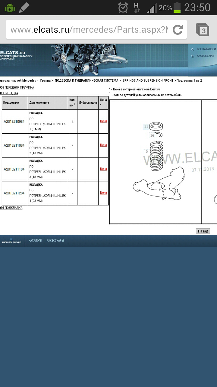

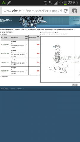

#4 ОФФЛАЙН   Sergey.V
Sergey.V
  • Cообщений: 4636
  • Город:Спб,Ветеранов
    W124,200D,1993
Отправлено 07 November 2013 - 22:51
7мм между ними?! Где то читал, что разница реальная по высоте больше, чем те же 7мм...
Нет не должно с одной и той же пружиной будет меняться только величина проставки,соответственно и клириенс так же
Ну и рабочая буханочка!
