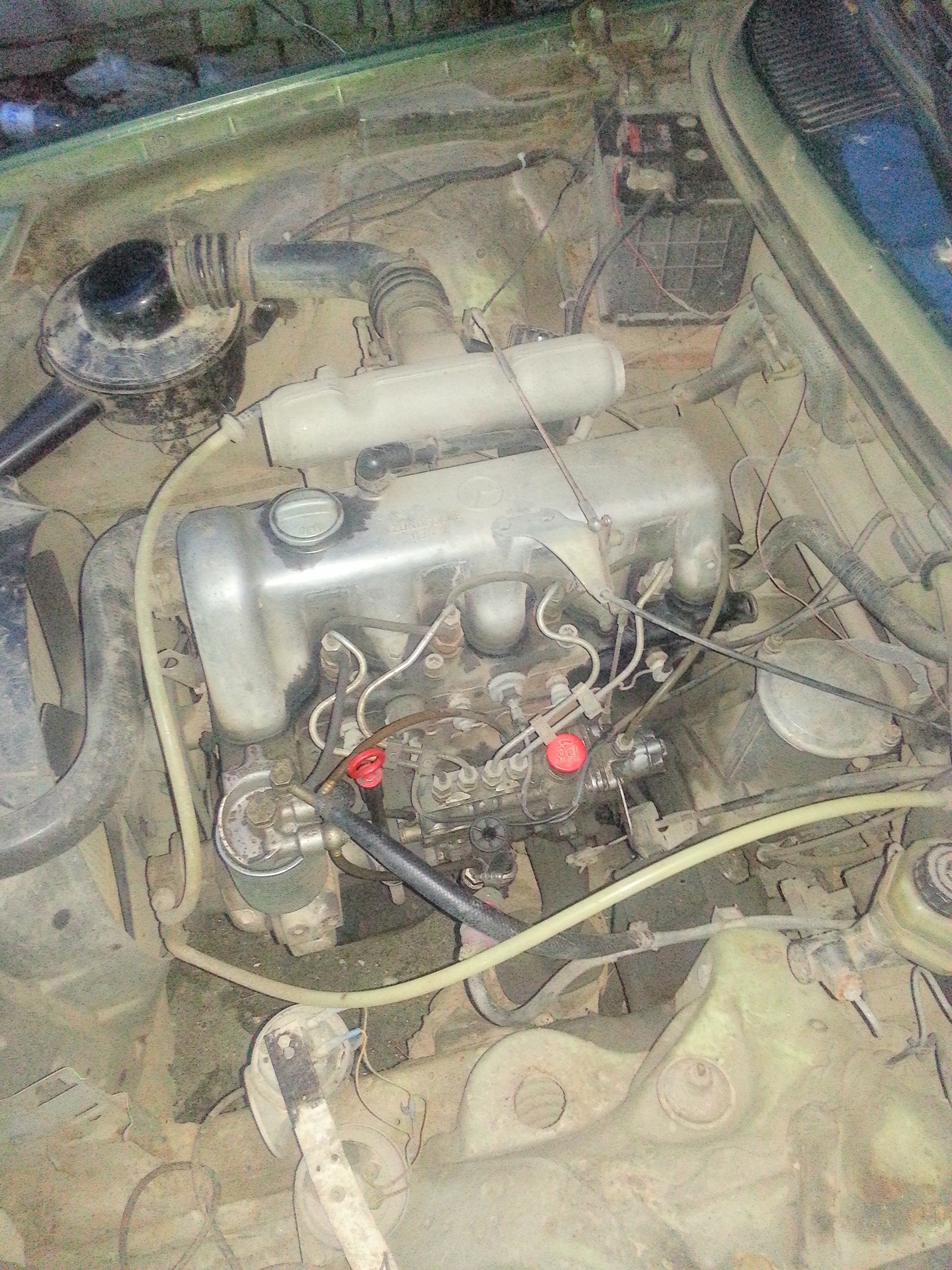

как в трубу летит..вот этот треугольничек км за 50 ушел....
откуда начать капать?w123 200d,
большой расход топлива

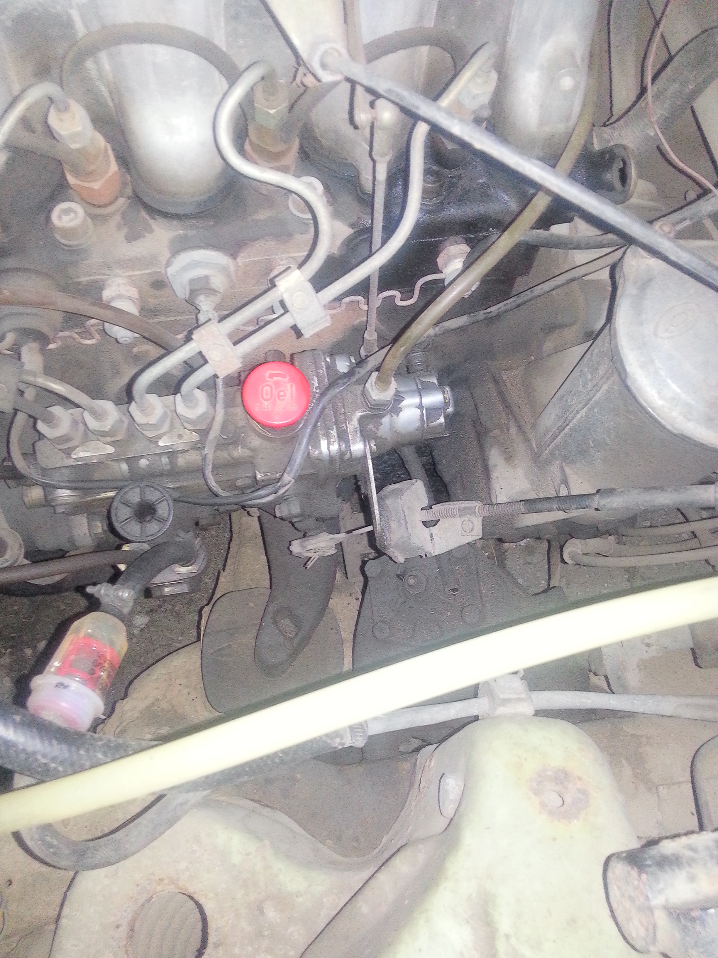

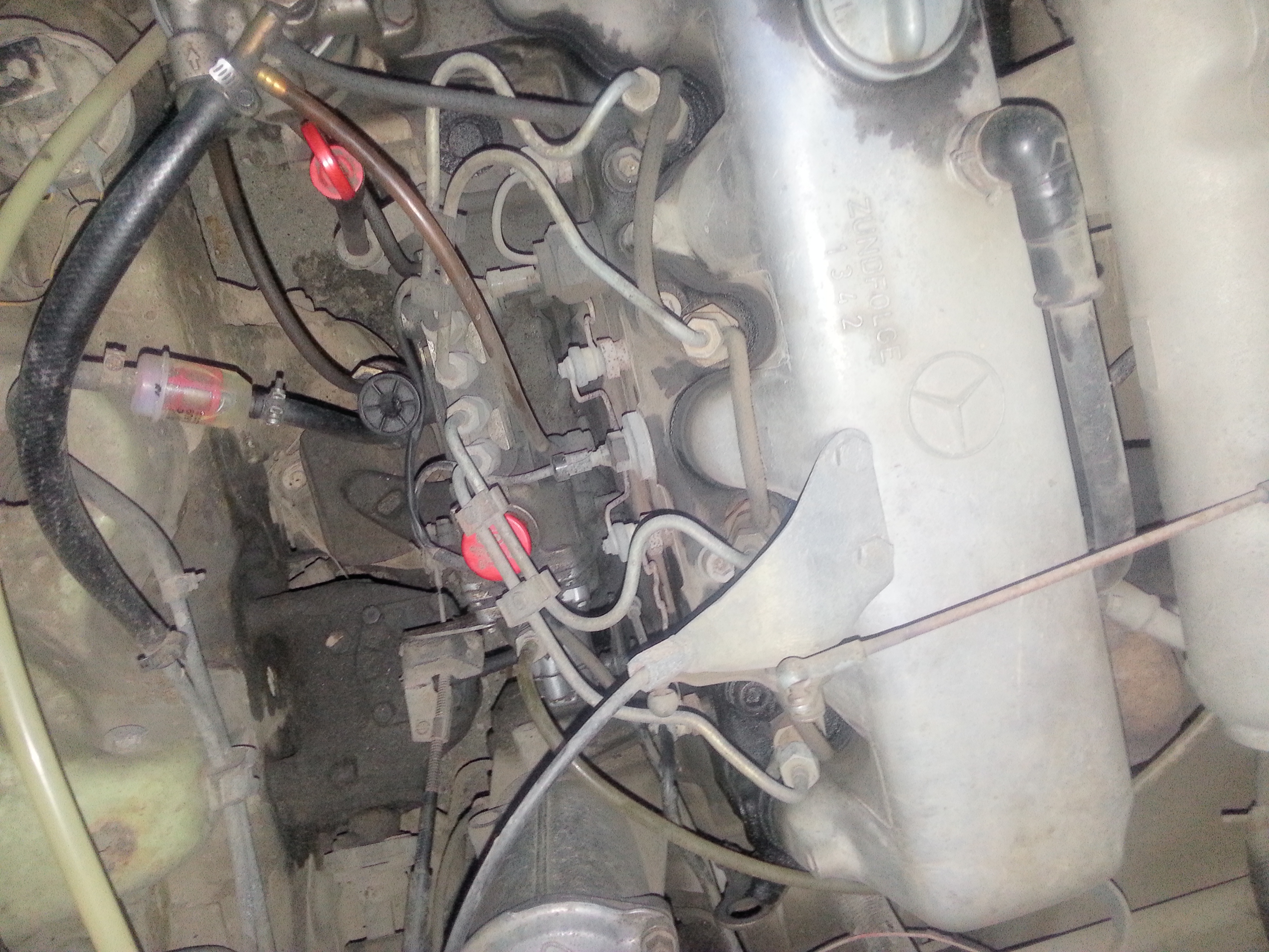

Распылитили,еще попробывать насос повертеть.еще фото

куда насос вертеть?Распылитили,еще попробывать насос повертеть.

у меня был такой расход на дизеле, когда засохла трубка обратки на форсунке и вытекало прямо по блоку на пол ![]()

Сам он сожрать столько не может, либо кто то помогает, либо где то вытекает.

или к блоку или от него(блока),больше он ни куда не крутится) там момент не большой 1.5 - 2 см,так что двигай по понемногу,почитай на форуме было где то.куда насос вертеть?

Такое заметить легко+запах солярки.у меня был такой расход на дизеле, когда засохла трубка обратки на форсунке и вытекало прямо по блоку на пол

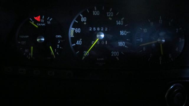

да нет...сел сегодня утром после работы..поехал домой..поспал.сел поехал на вокзал девушку встречать,потом еще в пару мест..а горючка вот так уходит...например от 1 риски(четверть бака или сколько) хватает км на 30 или меньшеа мош сторожа хулиганят на стоянке?!)

заедь на яму посмотри трубки все,куда то же девается ?! дым с трубы сильно валит ?да нет...сел сегодня утром после работы..поехал домой..поспал.сел поехал на вокзал девушку встречать,потом еще в пару мест..а горючка вот так уходит...например от 1 риски(четверть бака или сколько) хватает км на 30 или меньше

Замерь расход по заправке - залей до отсечки пистолета, проедь сотню-две хотябы и заправься опять.
По указометру погрешность плюс-минус дохрена.

+1 показатель в пределах глюка, у мен на половину машин скачило от конца то этой чертки.Замерь расход по заправке - залей до отсечки пистолета, проедь сотню-две хотябы и заправься опять.
Поставь канистру 5 литровую , кинь два шланга и попробуй проехаться на ней. и посчитай.

В районе 4 форсунки мокровато? Или мне кажется? На заведенном моторе возьми фонарик и внимательно просмотри все рубки и шланги, желательно при этом еще погазовать. Либо показометр врет
