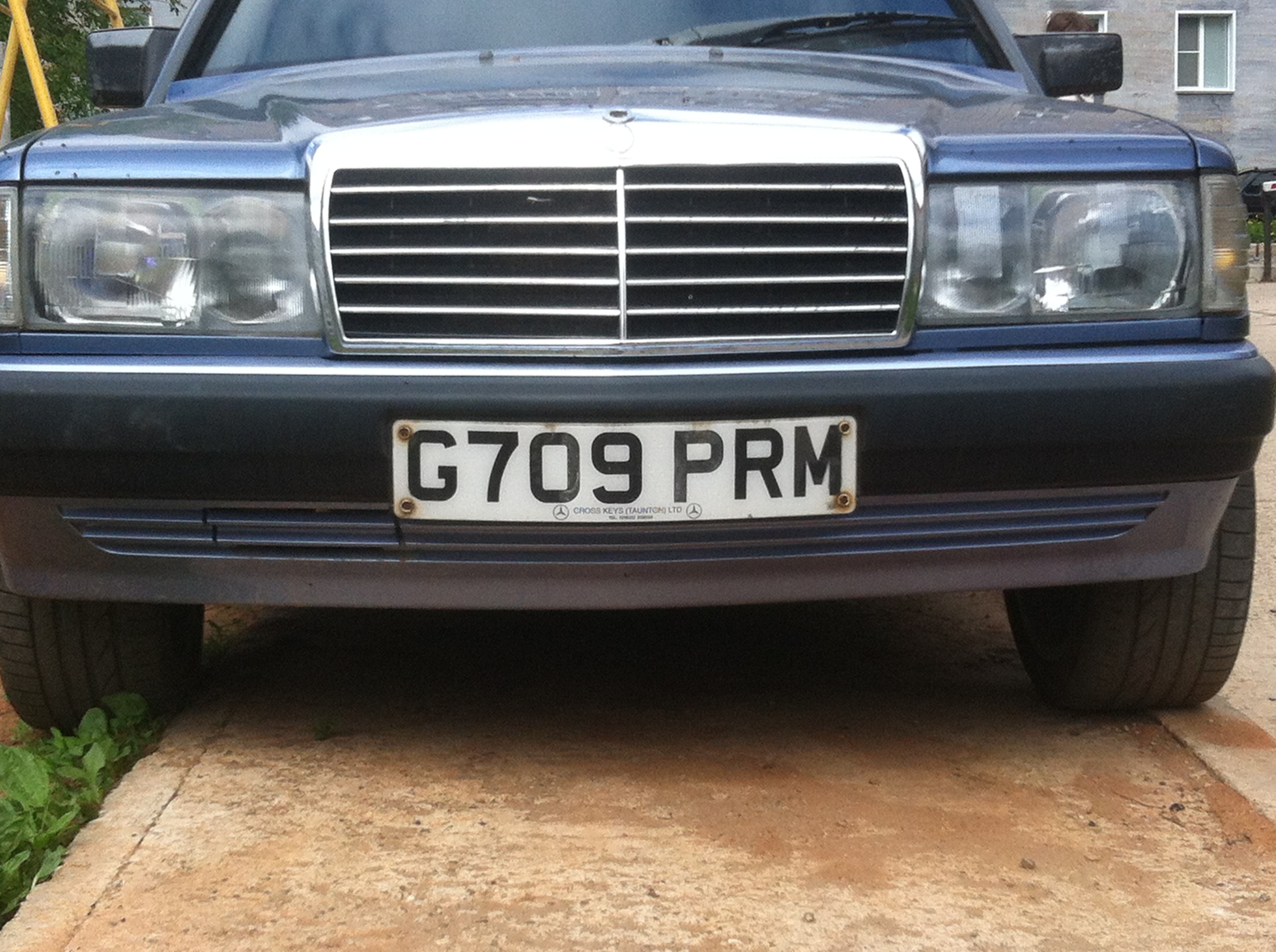

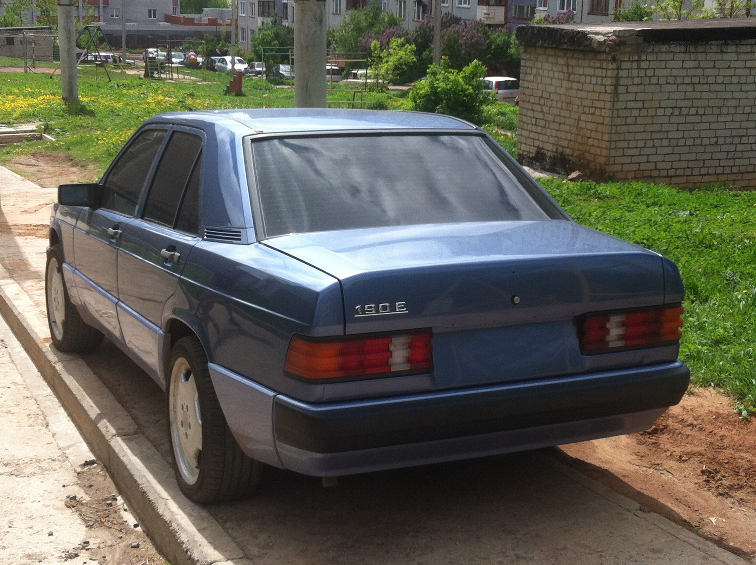

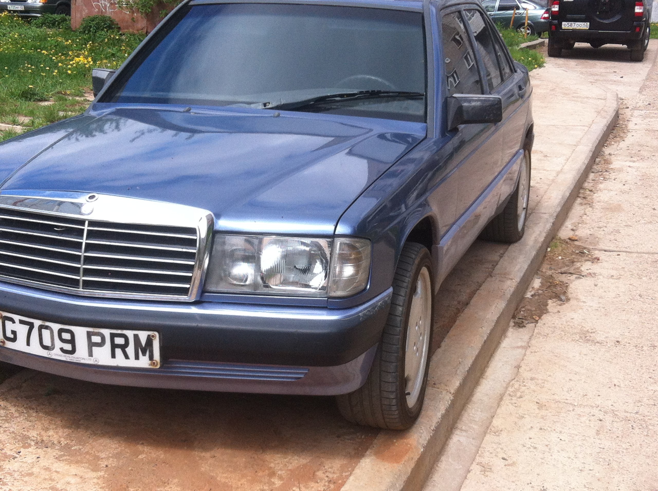

Тема такая, восстанавливал 201 3.5 года в итоге он стоит во дворе с недоделаным двигателем. Еще у меня есть 140 3.2 с 104 двигателем, и я хочу поставить в 201 Двигатель, тормоза коробку автомат от 140. Есть тут толковые люди с которыми можно пообщаться на тему свапа двигателя?? когда возьмусь за это все нужна будет гора информации и советов)
