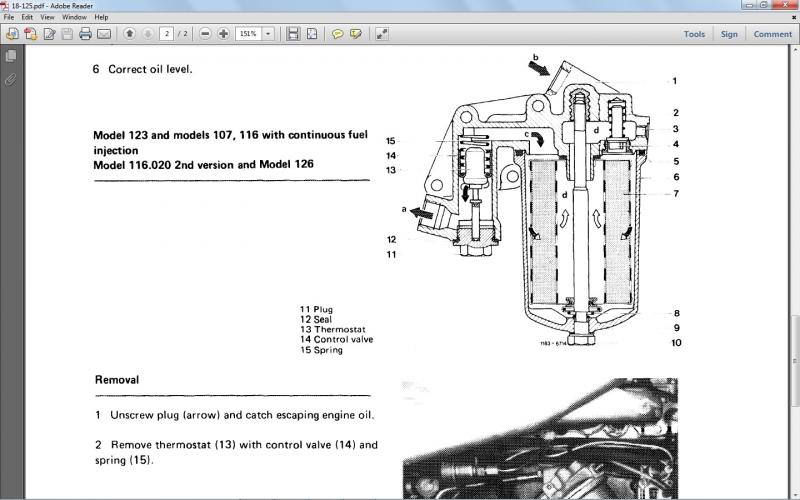

Зачем его промывать внутри? Сам маслом промоется. Тем более, что масло через него начинает идти только после нагрева до 110 градусов. Полное открытие термостата при 125 гр.С.
интересно... а можете поподробнее рассказать как это происходит? неужели в системе смазки стоит термостат для масла?!

Именно, в корпусе фильтра стоит термостат.
