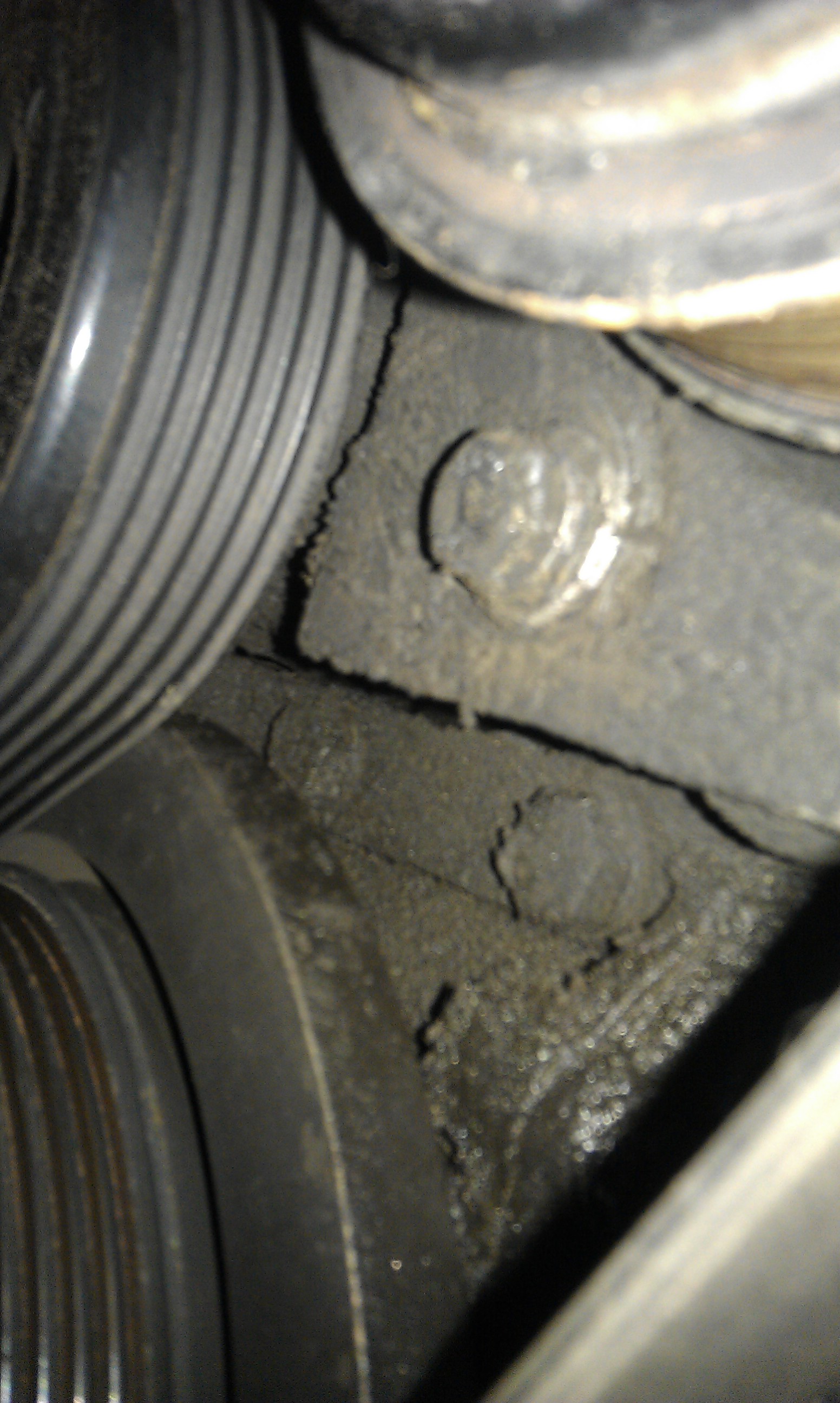

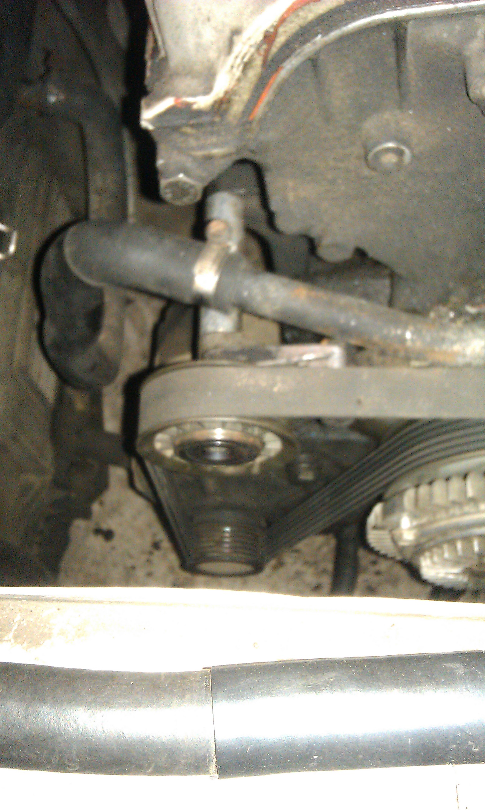

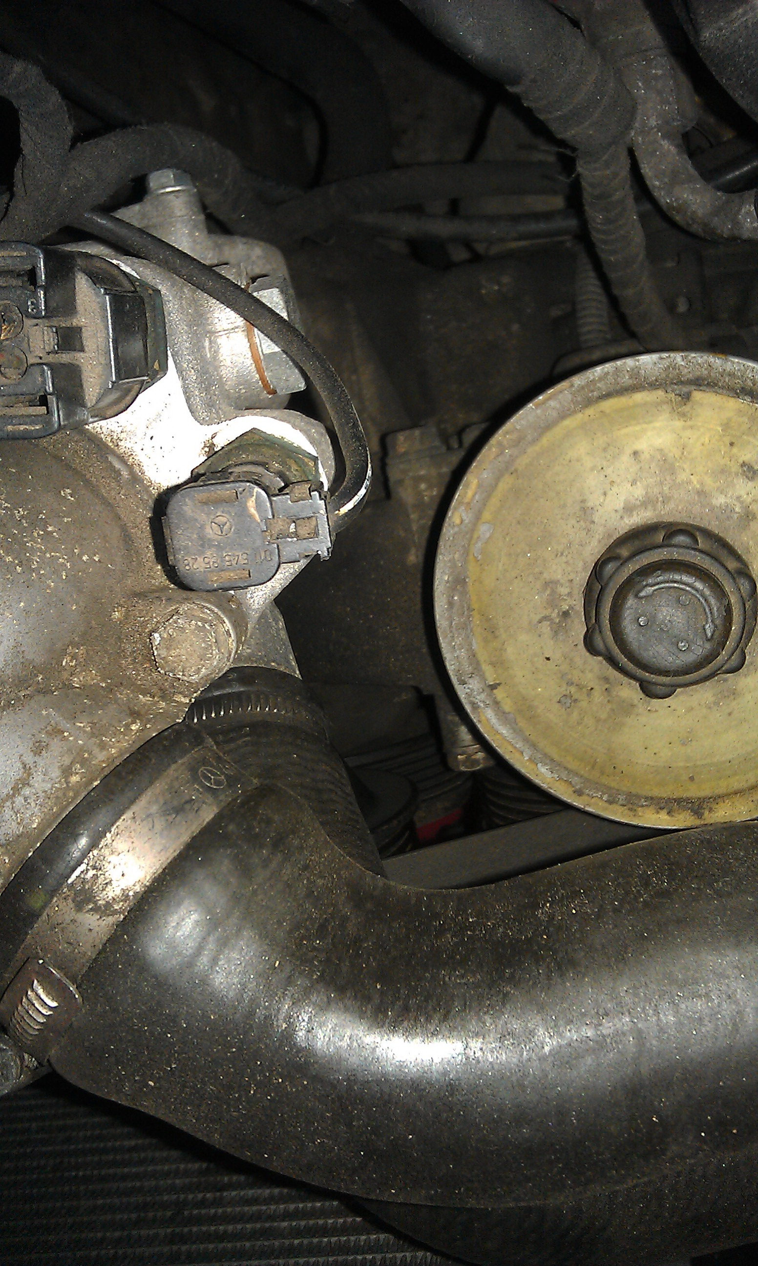

Нужно снять генератор, но столкнулся с тем что не могу снять ремень. Покурил форум и в этой теме http://www.oldmerin....howtopic=104053 увидел что рядом с бачком ГУРа есть регулировочный болт, а с торца блока стопорный болт на 19. У меня же нет ни того ни другого, даже амортизатор натяжителя не увидел. Сделал фото болтов до которых дотягиваюсь, что крутить что бы ослабить натяжитель?
чуть выше нятяжного ролика винт под шестигранник
снизу
2 винта и под шестигранник
и можно ли в моем случае снять гену, не снимая перед этим ремень?
мотор 104.942 2,8 95 г.

Разобрался. может кому поможет. Сначало необходимо ослабить крепление самого механизма натяжного ролика. у меня это оказался шестигранник примерно на 8. находится правее от самого ролика. и после этого начанает работать колпачковая гайка на 13 в районе бачка гидроусилителя. при ее вращении ролик движется. В книге именно этой конструкции не описывалось.
