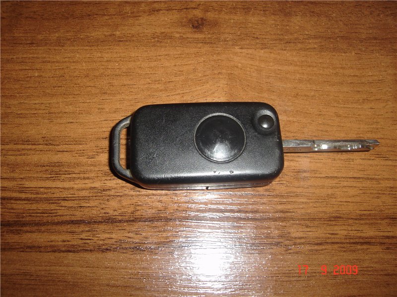

Добрый день друзья, такой недуг..сломалась сигналка и штатная и не штатная( не закрывает двери) ездил так, закрывая ключом...тут меня черт дернул ключом(выкидушка) поробовать закрыть/открыть через ИК порт, но нечего не моргнуло как было раньше(зеленая/красная лампочка) и что в итоге машина не заводится сработал имболайзер или какая-то защита вопрос что делать? стартер не крутит, насос не качает, ключ поворачивается до конца с личинкой все ок. Пробовал и закрывать и открывать, и синхранизироваться через ключ в итоге тишина,батарейка в ключе все ок...машина W124.019 E200 94г. хотелось бы завестись да доехать до сервиса!

Я думаю что причина не в штатной сигналке так как штатная блокирует только стартёр.
За блокировку стартёра отвечает реле в алюминиевом корпусе что стоит за приборной панелью.
Там просто нужно один контакт на разъёме перекинуть на другой пин.

все верно, за щитком приборов реле, на нем надо перемычку между фиолетовым и фиолетово-зеленым проводом поставить, и в путь
