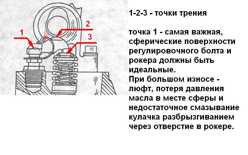

Скажите, пжл, эта деталь вообще изнашивается? Брать про запас или нет?

Изнашивается, как любая другая трущаяся деталь.
Я бы взял. Дёшшшего.

Снашиваются они. Стачиваются распредом со временем. Канавы и неровности образуются.

Обусловлено расположением рокеров относительно вала. На 110 нет гидриков, значит условия для сохранения масляной пленки лучше.
К тому же на 110 кулачек смазывается под давлением, на V8 самотеком.
Рокер от 110, после непродолжительной работ сверлом, легко превращается в рокер для 116-117.

Все зависит от стемы смазки. В алюминиевых 116 и 117 правый вал страдает чаще чем левый из-за недостатка смазки.
В чугуне статистики нет, потому как моторов таких в живых уже мало.
