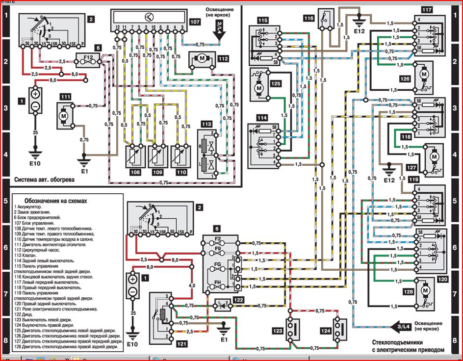

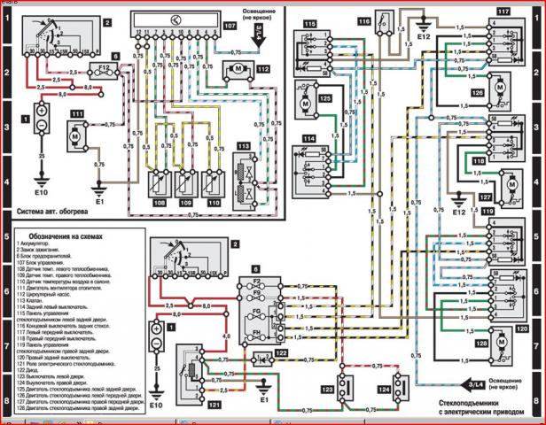

Может чем поможет схемка
WDB1260321A134980
#5 ОФФЛАЙН   ЗоМер
Отправлено 13 November 2013 - 13:06
на сам блок предохранителей нет плюса на 12ю (вскрыл перевернул проверил)
короче изначально от замка зажигания нет плюса...
если дело в замке зажигания ,то его полностью менять, или просто личину можно поменять ???
Меняется контактная группа замка зажигания.
