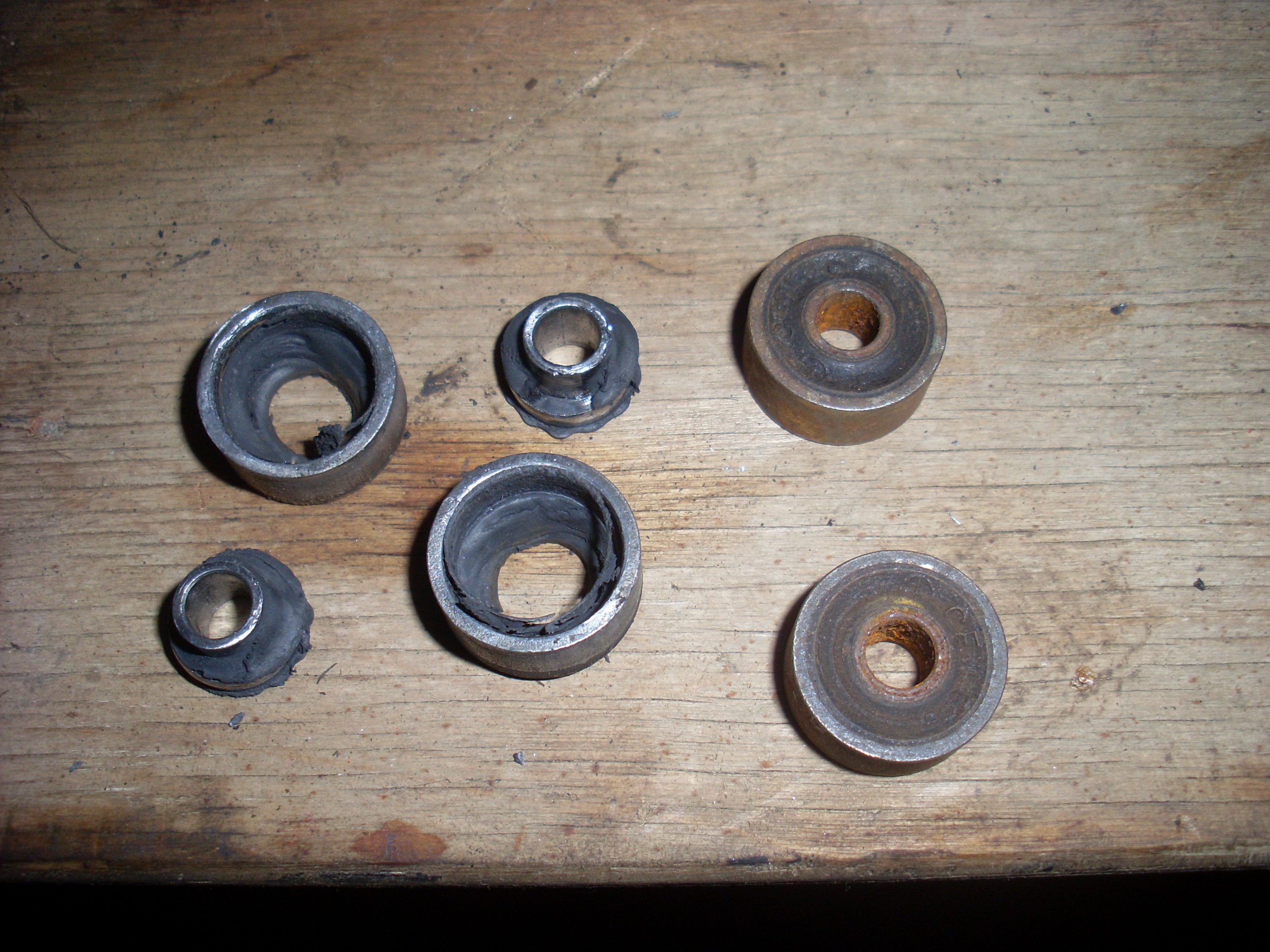

Так, почти разобрался. Подскажите, что за 2 втулки (рядом лежат) на 14 фото (над фото написано: "затем большую, здесь видим остатки втулок") в этом фотоотчете http://www.oldmerin....showtopic=79829 , жедательно по Экзисту, что-то их не могу найти...
основные A 140 267 04 50
маленькие пластиковые A 201 267 00 50
Эти втулки я и сам нашел, меня интересуют средние, которые на 14 фото, как я выше писал. Или это не средние?
:lol:
A 140 267 04 50
справа ржавенькие это 2 новые втулки
слева 4 части это две развалившиеся старые

:lol:
A 140 267 04 50
А, все, понял, средние - это сердцевина больших=) Спасибо!)
