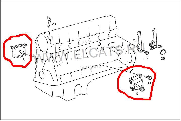

Отправлено 14 November 2013 - 13:47
____.JPG Это лапа?
w124.026
#12 ОФФЛАЙН   zenderdb
zenderdb
  • Cообщений: 2912
  • Город:Масква
    W ЗАЗ 968А
Отправлено 14 November 2013 - 14:11
Это. Берешь лапы от своего и ставишь на донорский.

____.JPG Это лапа?
И отличаются ещё деталями 23 и 26 .
