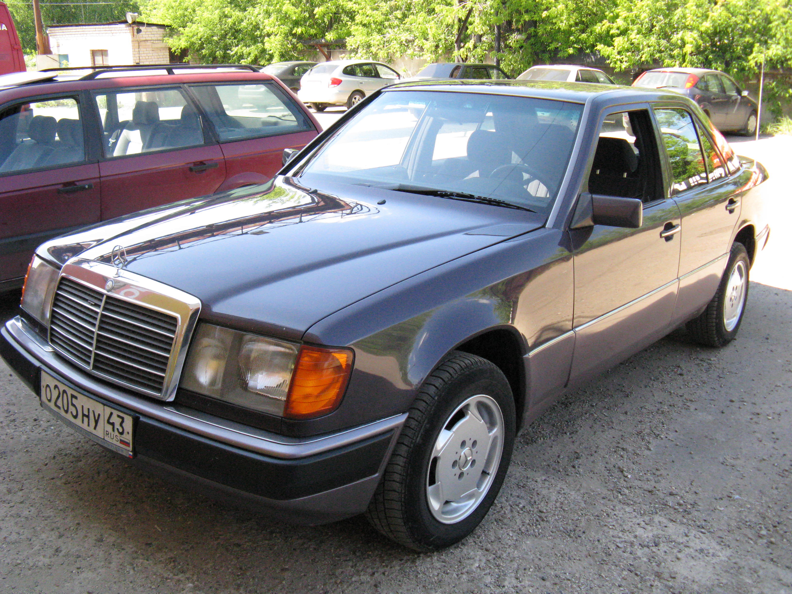

Имеем W124/200
Хочу на зиму приподнять авто,дворы не чистят,колей постоянно!
Просто очкую засеть брюхом либо чёнить оторвать!
Как можно увеличить клиренс?Сантиметров так на 10 приблезительно)
:blink: :blink: :blink: На 10 сантиметров?!
Можно увидет авто с теперешним клиренсом на фото?

Ну хотябы сантиметров на 5 поднять бы)!

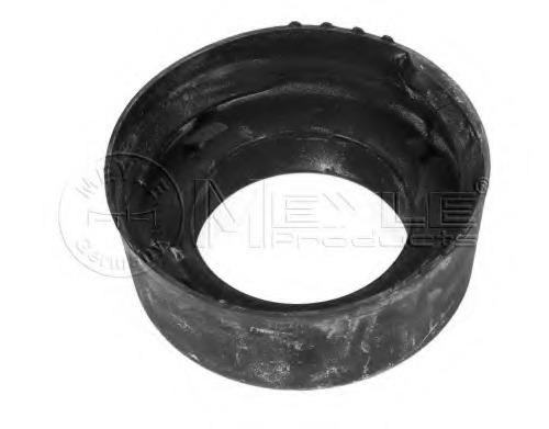

Всем доброго здравия
Ребят разъясните по проставкам если я поставлю проставки А201 321 12 84 на сколько сантиметров поднимется передок? на фото 4 пупырки. Спасибо
толщина ее 23 мм, если не стояло ни какой до этого - на столько и поднимется, а если серьезно то посмотри какая щас стоит- может такая же? тогда ни чего не изменится,а если более тонкая - то поднимется на разницу высот между ними
О как, спасибо бум смотреть!

Отправлено 13 January 2014 - 18:23
Замена пружин увеличения клиренса не даёт. Проверено мной.
Поднять можно только поставив дополнительные проставки, т. е. по две проставки под каждую пружину. Тоже проверено мной.
Установка дополнительной проставки, например 23мм, дает на выходе (между крылом и колесом) уже не 23мм, а намного больше, чуть ли не вдвое. Тоже проверено мной.
Уже год так езжу и балдею.
интересно как у тебя все это держится и не вылетает пружина? в стакан под пружину встает одна проставка - вторая не влезет туда, значит по бокам ее ни чего не держит.
Ну это в теории. А на практике всё держится.

Отправлено 23 January 2014 - 07:27
я себе тоже увеличил проставки приклеив к ним кольца из резины 10 мм впереди и 15 сзади. все влезает и держится уже не первый год.
