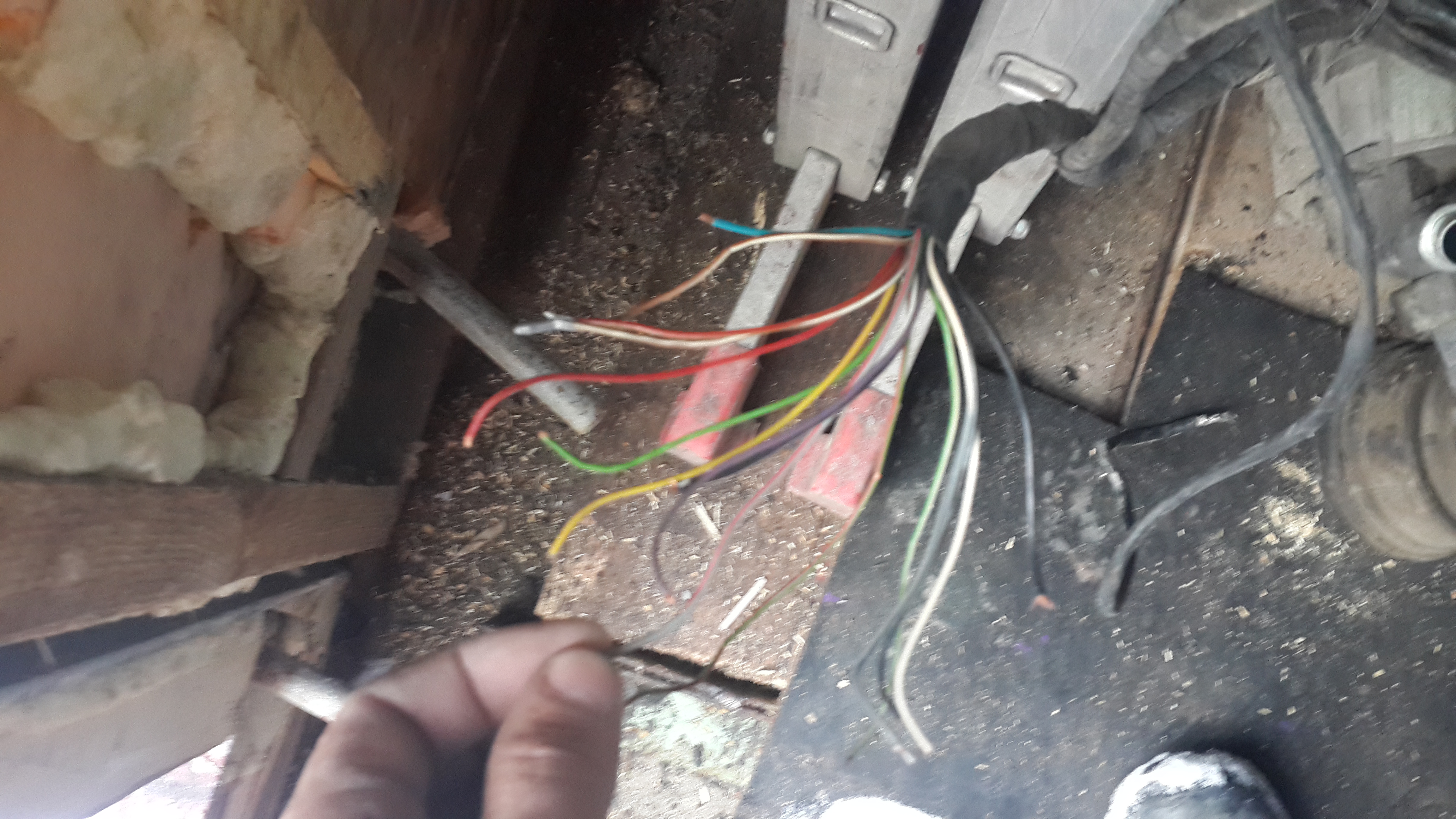

Я не такой продвинутый в электрике)))скидываю фото своей оборванной косы.Это схема для дорестайлиногового мотора 1,8 на ПМС. Если у вас мотор нового образца (у которого катушки расположены в свечных колодцах), она вам не подойдет. Там впрыск МЕ, жгут другой. Цветной схемы у меня нет, на дорестайл прозванивал и рисовал в акаде сам.
					#14
			Отправлено 13 December 2013 - 09:23
Давайте скидывайте, посмотрим что можно сделать.

			Отправлено 13 December 2013 - 10:02
Схему которую я привел выше подходит под Ваш PMS мотор. Мотор с дорестайла. Лучше конечно проводку перебрать сразу. Как это сделать тут подробно расписано - http://www.oldmerin....h...=129119&hl=
Если хотите могу Вам новую изготовить.
Мой автомобиль w124 CE320
+7(926)342-87-39 Константин
					#18
			Отправлено 14 December 2013 - 04:41
Спасибо за помощьСхему которую я привел выше подходит под Ваш PMS мотор. Мотор с дорестайла. Лучше конечно проводку перебрать сразу. Как это сделать тут подробно расписано - http://www.oldmerin....h...=129119&hl=
Перебрать косу смогу
Мне бы подобное фото моей фишки чтоб видно было цвет гамму проводов или в описи цвет+номер на фишке.
