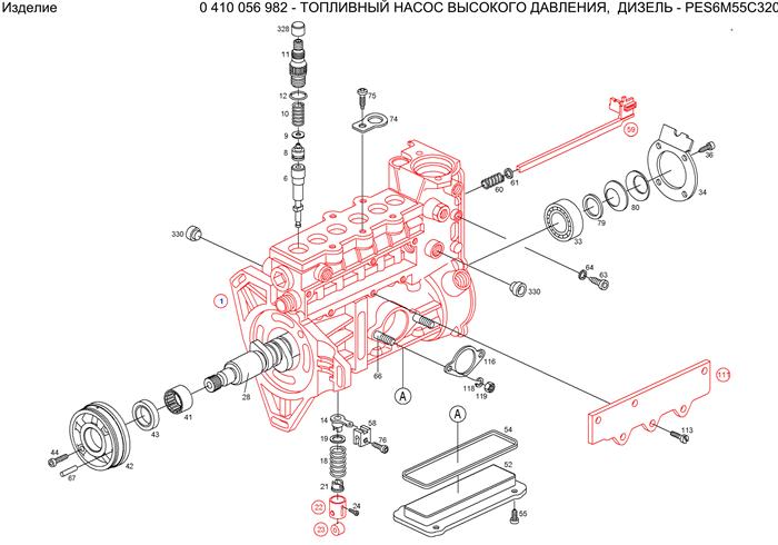

Герой дня
и его схемка
Спасибо.

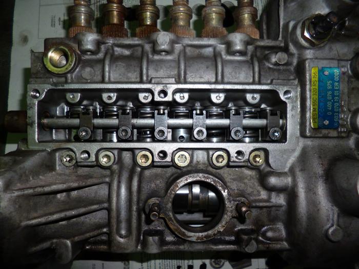

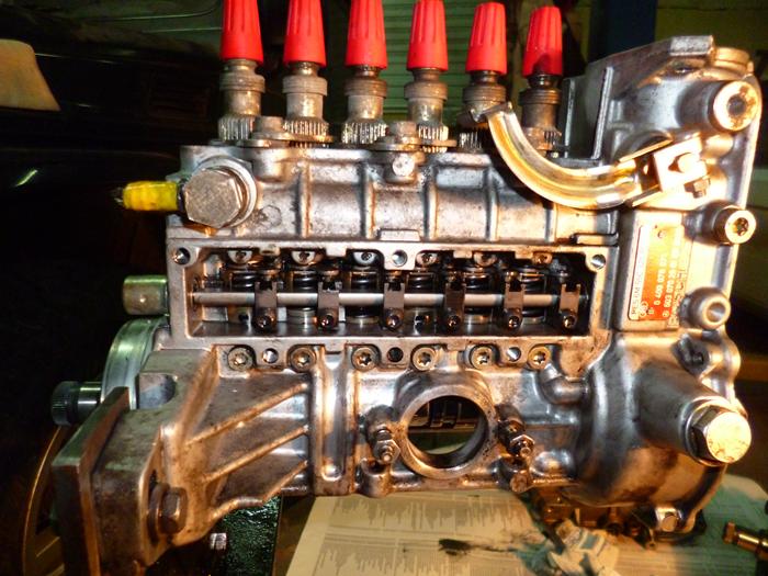

Уточню. Для "посмотреть_разобрать_попытаться хоть что-то понять" был прикуплен
похожий, чуть разобранный донор при смерти
После вынесения приговора основному насосу - "клин ПП", полез в донора
поглазеть на эту самую плунжерную пару.
Выкрутил штуцер клапана, вынул пружину, клапан..
На этом мои широчайшие познания в разборе ТНВД закончились :-(
Есть подозрения на "торксовые" болты под рейкой, но хотелось бы определённости ... :-)

Плунжерная пара вынимается через низ. Для того чтобы ее снять, надо разобрать весь насос и вынуть вал насоса. В домашних условиях и без опыта делать бессмысленно. Нормально настроить насос можно только на стенде и собирать и дефектовать его должен человек понимающий, чтобы не попадать на бабки. Помимо плунжеров на подачу влияют и обратные клапана. Либо купи нормальный б\у насос, либо найди адекватного мастера и попроси из двух насосов собрать что либо рабочее если возможно. Из старого насоса можешь сделать стенд для проверки форсунок. Это будет полезней и эффективней, чем пытаться освоить ремонт тнвд в домашних условиях

ТУТ
