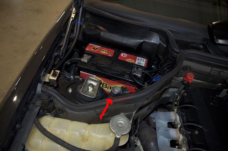

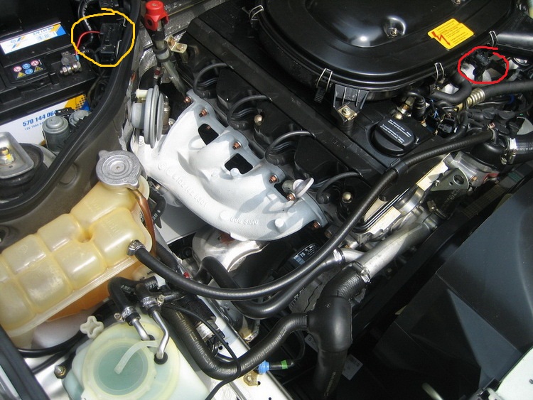

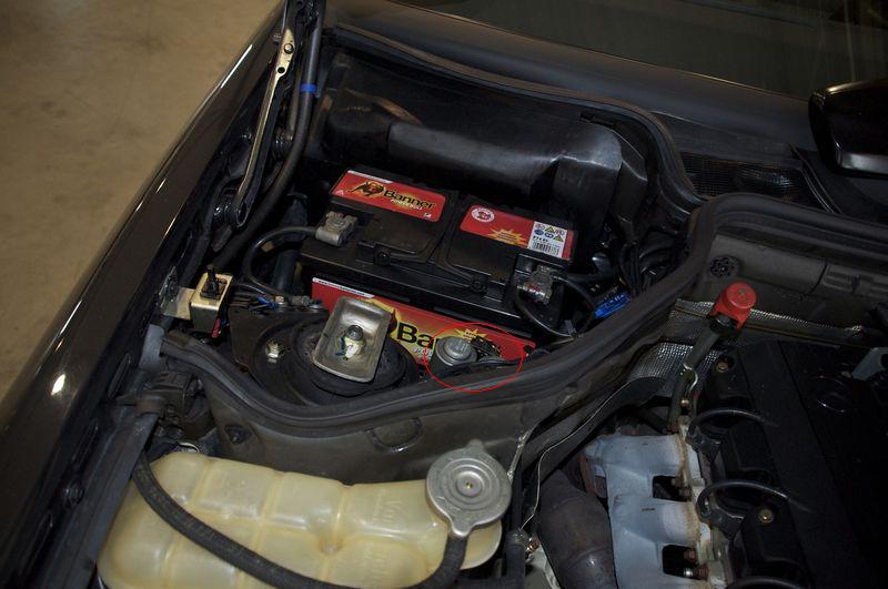

около аккумулятора, на моторном щите с внутренней стороны. два патрубка выходят с радиатора отопителя на эл. клапана, а с него один шланг в помпу
w124 230Е 1988 г.в. 102.982 4мкпп
#9 ОФФЛАЙН   ivan162
ivan162
  • Cообщений: 349
  • Город:Чувашия
    w124, 230Е, 1988
Отправлено 20 November 2013 - 17:31
вот, нашел фото. правый клапан виднеется
