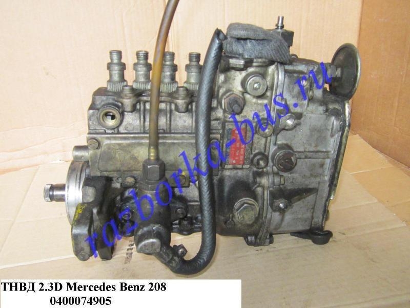

Доброго времени суток. Приближается зима и хотел бы узнать...
собственно стоит насос w123 300d типа
и насос W124 типа

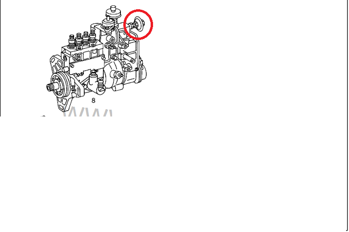

Из форума узнал что это вакуумный регулятор оборотов. Подскажите где его можно достать, может номер у него есть или как его найти, не то на елкасте его нет? и можно ли его поставить на первый насос?

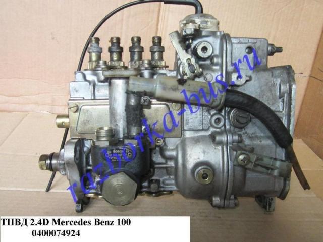

а чем они отличаются? у меня стоит сейчас шестигранник с контргайкой. а как я понял на втором шестигранник просто заменяет вакуумный привод и так же контрагаится. или я не прав? просто на втором еще внизу есть магнит для антибуксировки, а на первом просто крышка. В интернете видел похожую аппаратуру такой же только на 4 поршневой двс. а все остальное один в один.
вот у меня стоит почти такой же только на 5 форсунок
и вот точно такой же только с мамбранной
от сюда вопрос где ее взять?

Вакумную камеру можно поставить только вместе с задней частью насоса и с последующей регулировкой на стенде
