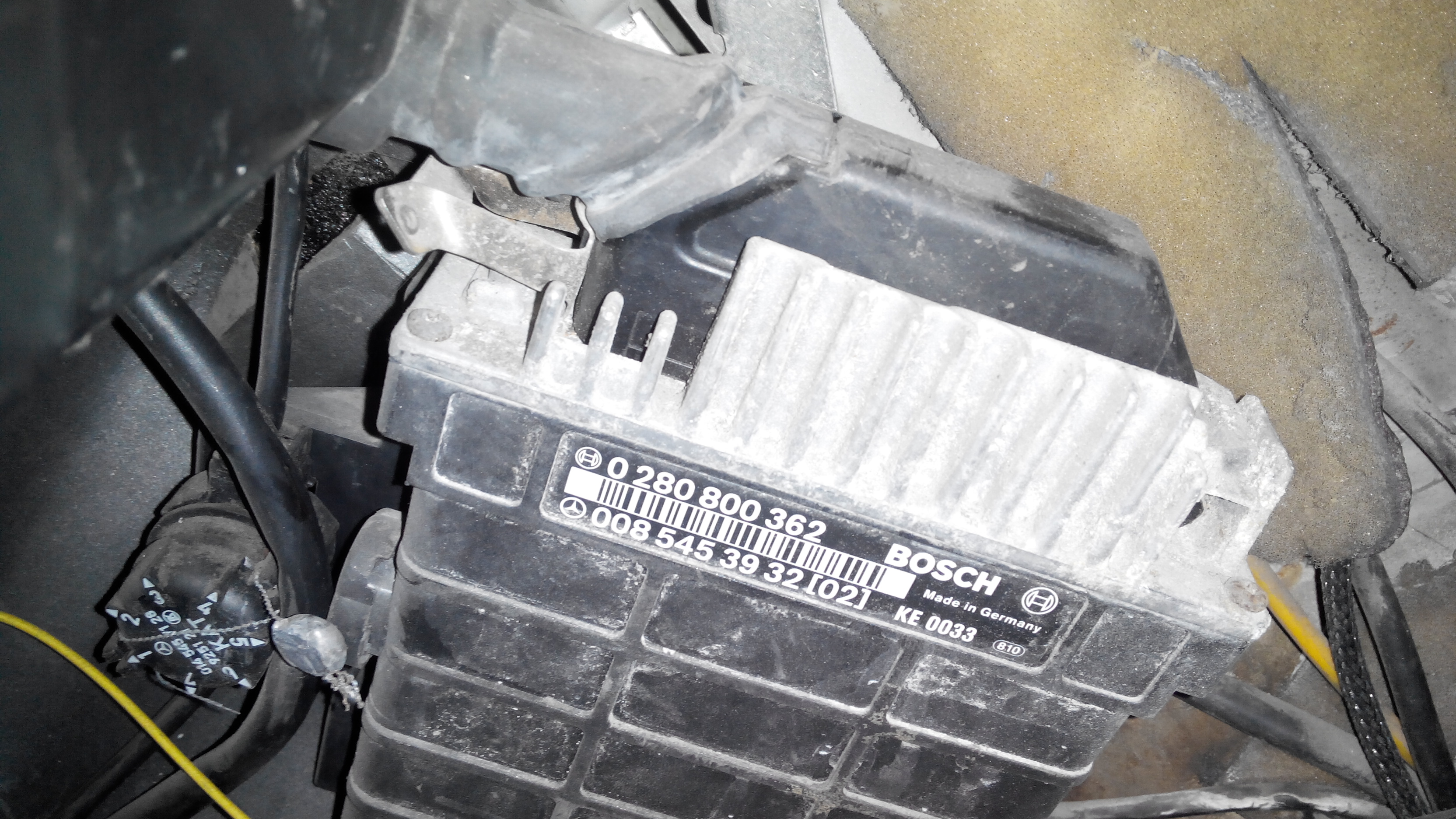

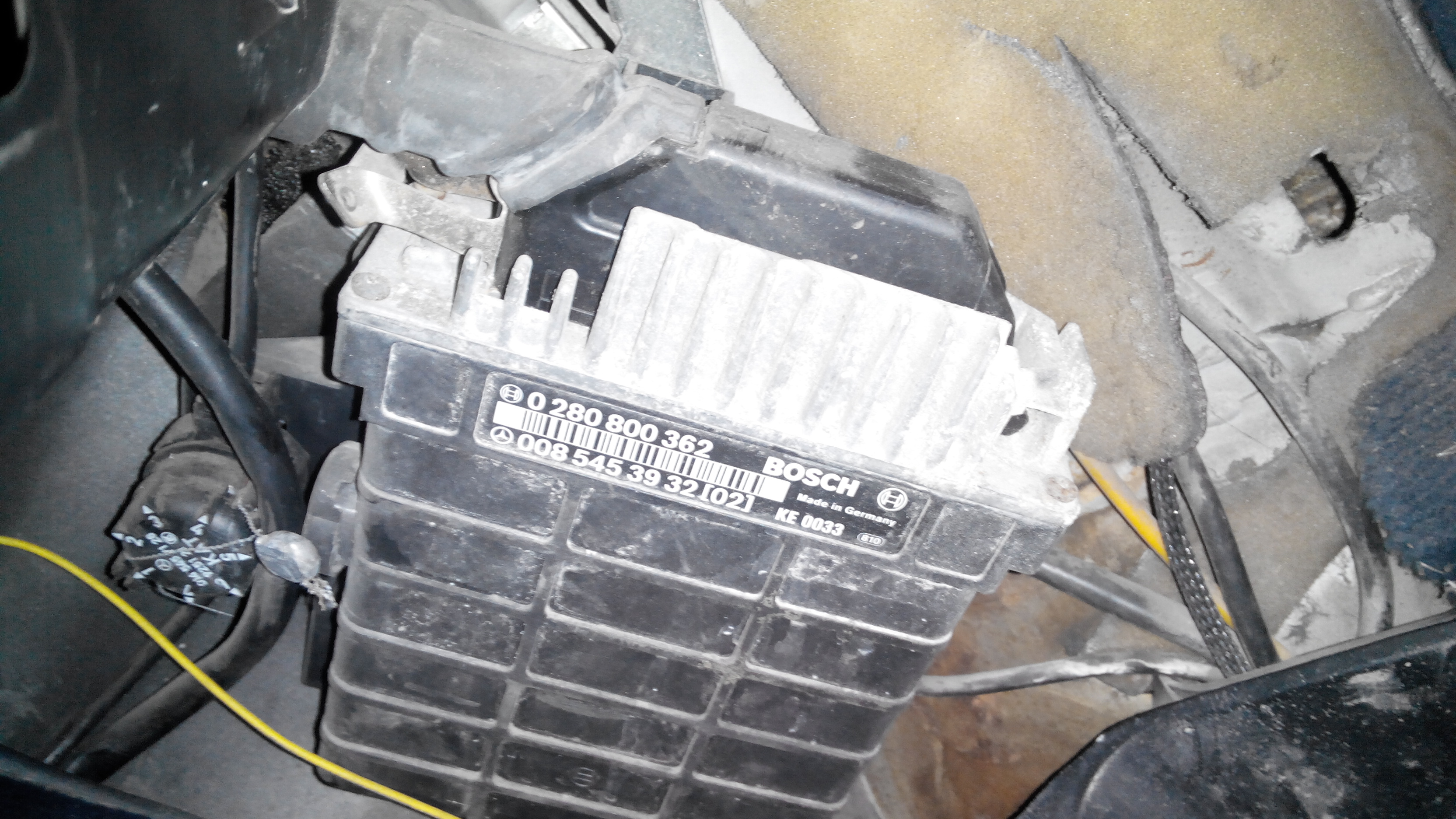

Всем доброго времями!Не создовать новой темы пишу тут.Простите.Помоготе определить что за мозг стоит на машине.Сейчас мотор 103 3.0л. до него стоял 4.2л.Проблема в том что чернит свечи,черный дым из глушителя.Расход топлива.
WDB126022 двигатель 110.989 2.8л.АКПП 86 года продан
WDB126024 двигатель м103 3.0л.МКПП 87г.
