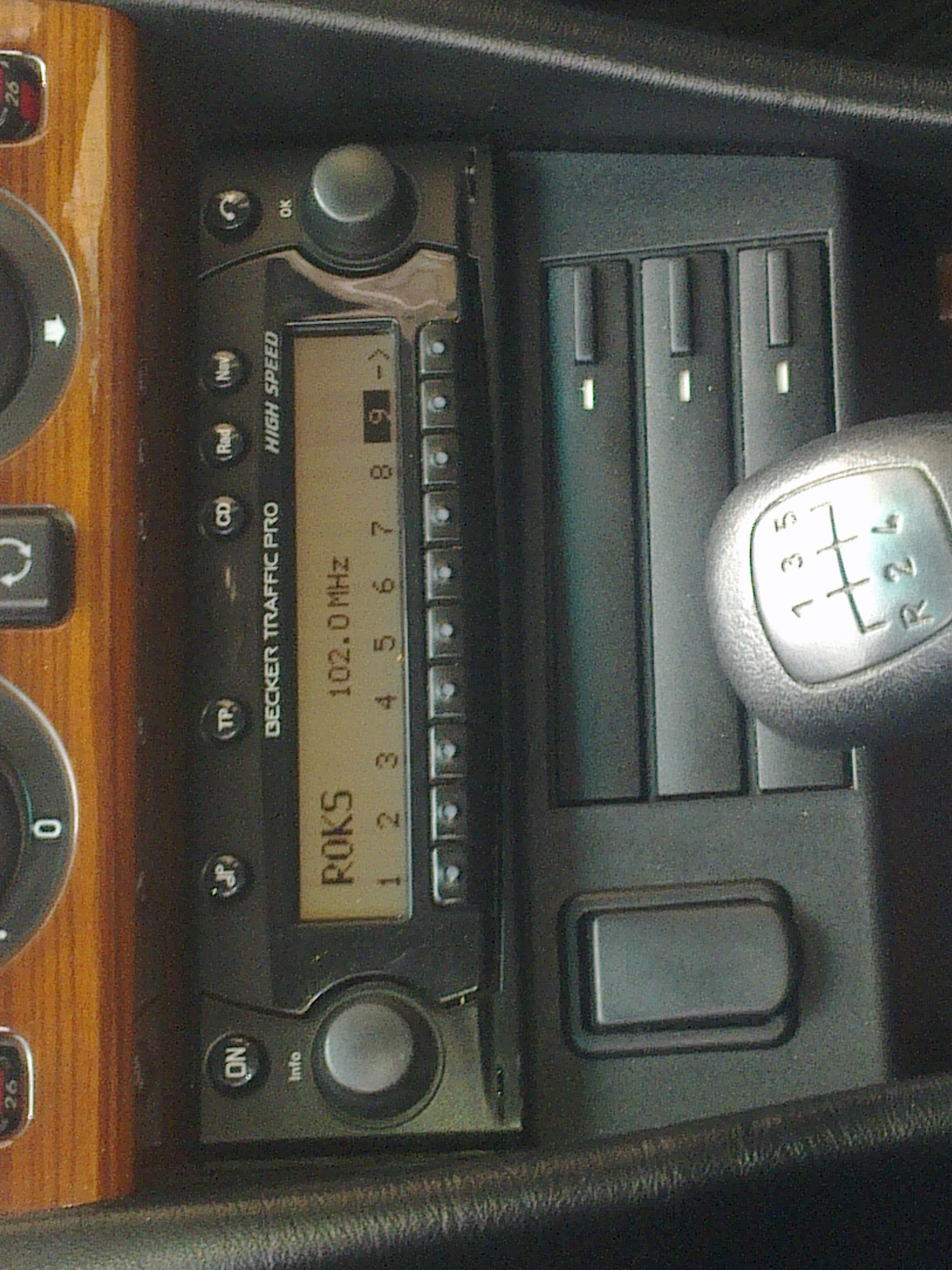

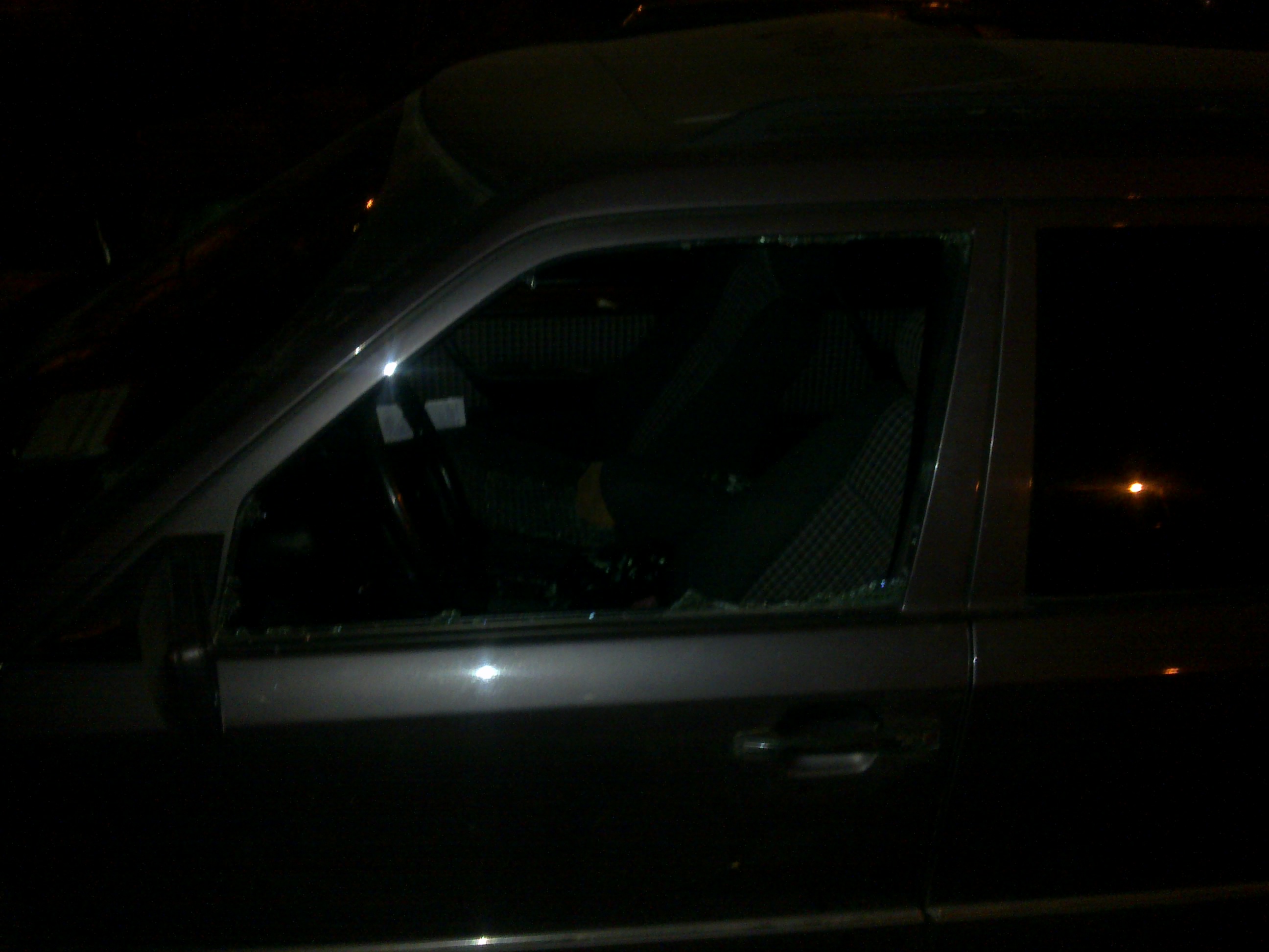

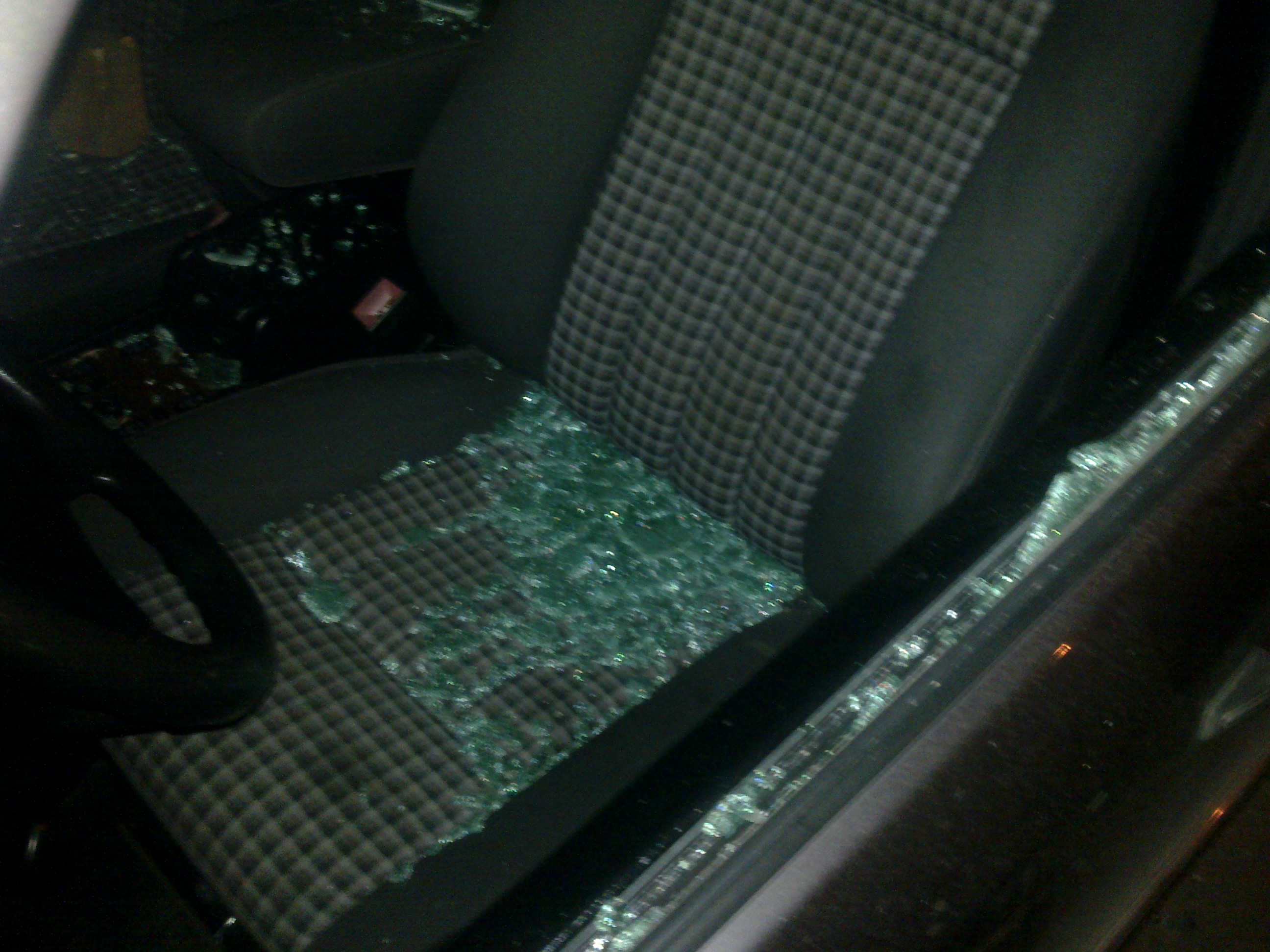

Утром вышел чтоб поехать на работу а там: хулиганы разбили стекло, кирпичом повреждена обшивка пассажирской двери, вытащили панель приборов ну и по мелочи еще всякого...
У меня возникло несколько вопросов, у меня вместо пепельницы стоял кассетный чейнджер, т.к. его сложно будет найти, да и не к чему он теперь, можно поставить пепельницу и понадобится ли что-нибудь переделывать?

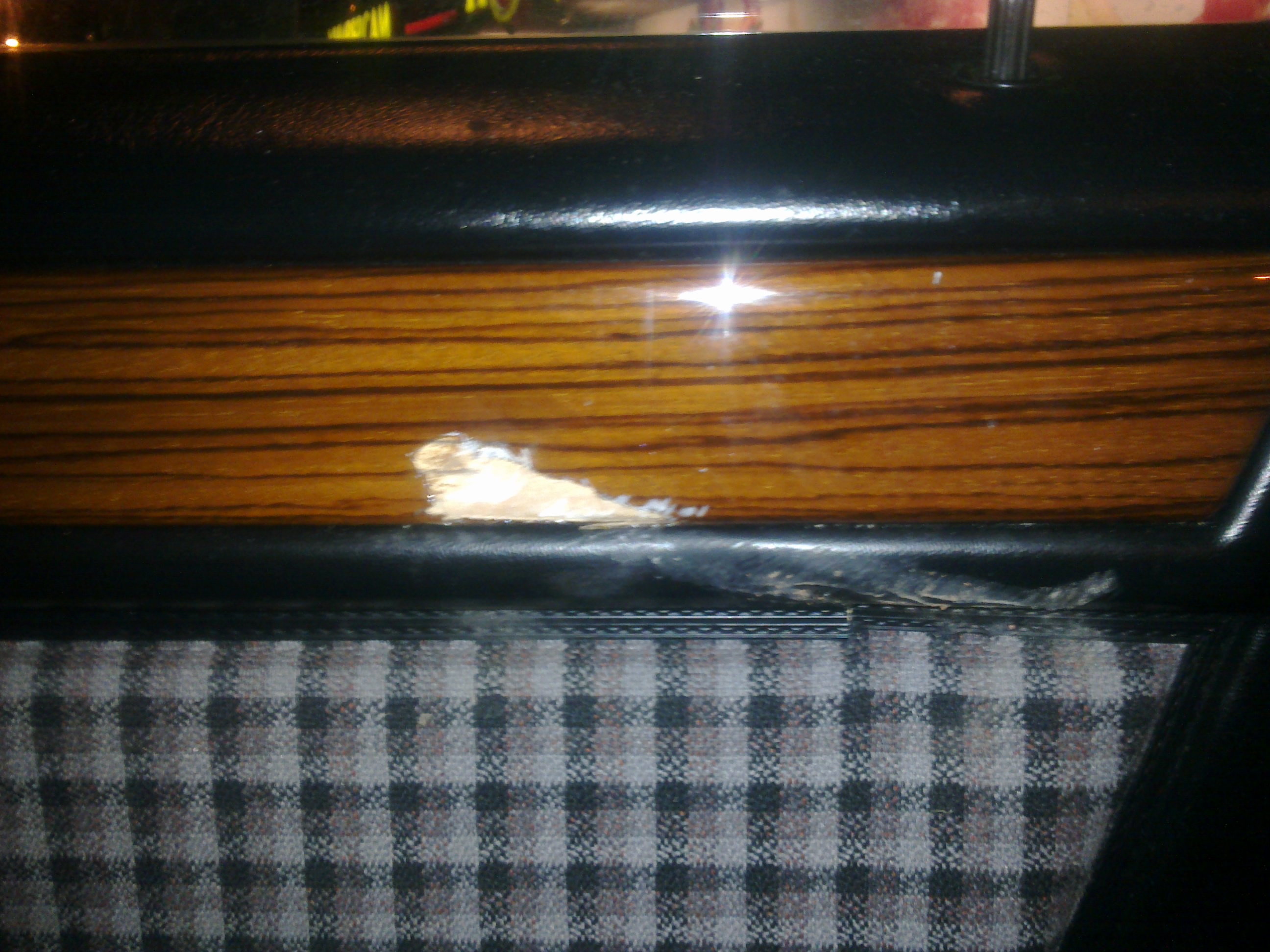

Повреждена деревянная накладка обшивки двери, можно ее поменять отдельно или нужно полностью менять всю обшивку?
Магнитола стояла becker traffic pro, сняли панель, наверно отдельно панель сложно будет найти, скорее придется искать другую?..

пепелку конечно можно поставить,мож.и переделывать ничего ненужно(если только подсветку и прикур.подключить надо)
деревяха откручивается изнутри-надо обшивку снять

Чтобы поставить пепельницу нужно будет слегка доработать деревяшку, которая вокруг ручки КПП. Потребуется снять маленький кронштейн спереди деревяхи (он прикручен двумя маленькими шурупчиками) и аккуратно отпилить кончики деревяшки, которые будут заходить под пепельницу, там буквально 4-5 мм нужно будет убрать.

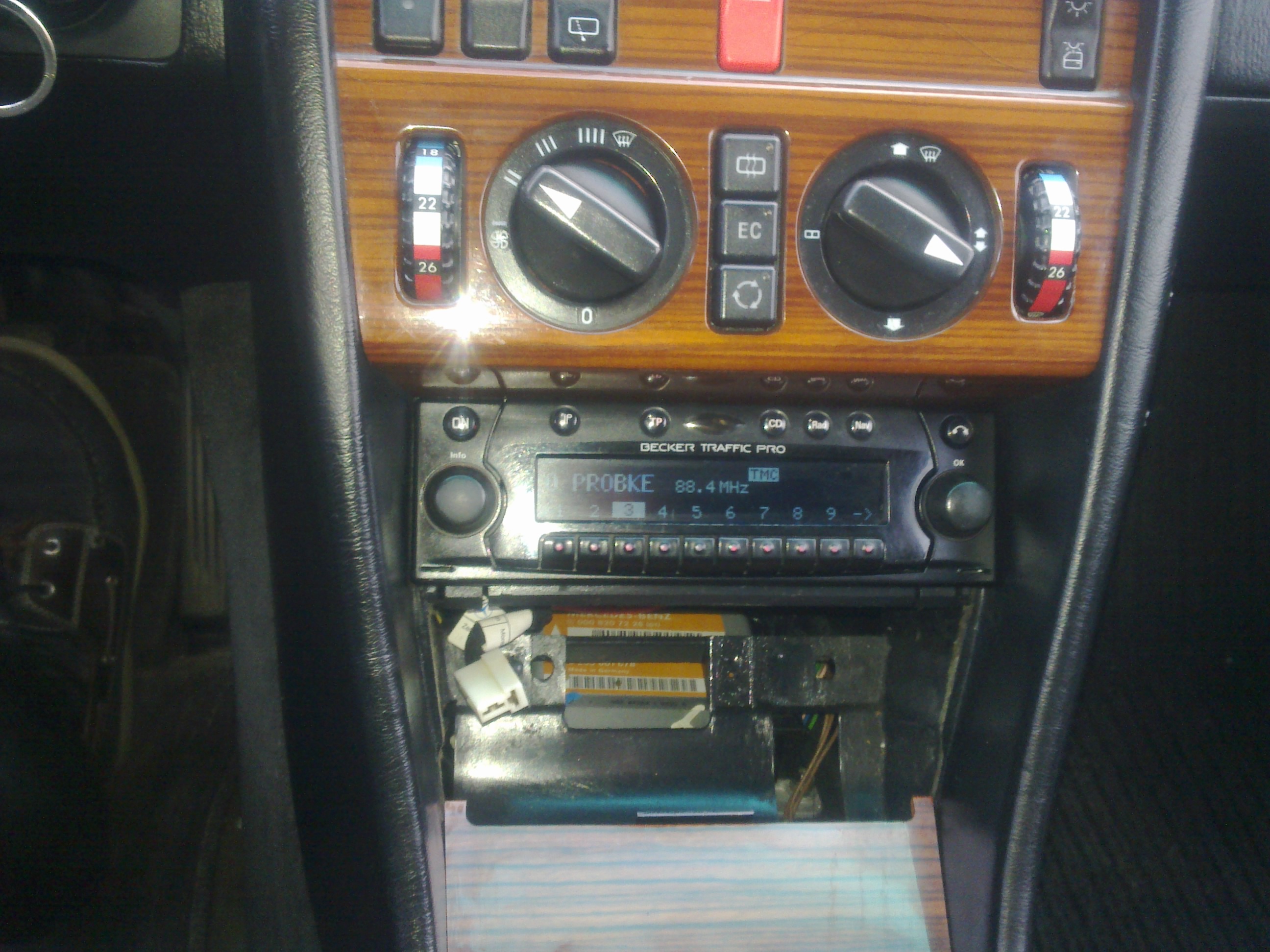

Сегодня на Юноне нашел такую же панель, только подсветка синяя немного не соответствует общей, ну да ладно, главное снова в салоне заиграла музыка... Осталось найти пепельницу....
