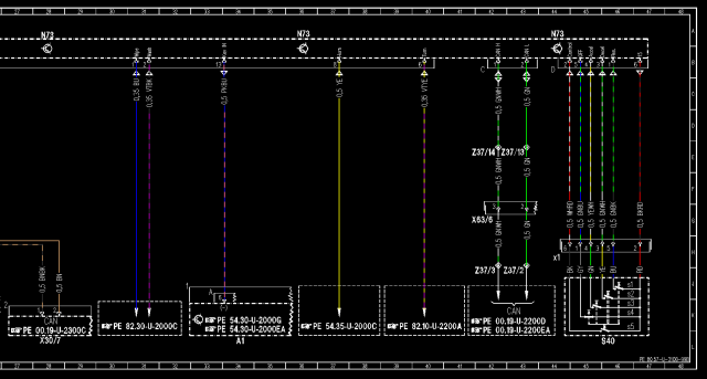

тут кто то один косячит , либо блок S40 ( там где ключ сами контакты замыкает ) либо N73 ( а там уже силовые контакты физически зажигание включают ) смотри схему внизу . саму клему х1 глянь . ну это так чисто самому разобрать посмотреть .
а ещё ведь есть система допуска фбс3 , к ней в валенках с одной аркашкой в руках не подойти , надо к старушке ехать . может она через раз ключ видит
Спасибо за ответ, а может ли так глючить из-за недостаточного заряда аккумулятора (сдохший аккумулятор)?
Хотя крутит стартер бодро..
Также вопрос - все что нарисовано на приложенной вами схеме - находится внутри замка зажигания или N73 это отдельный блок?

в живую не разбирал такое , у меня ключ другой , простой . судя по схемам , то это две отдельные детали и колодка между ними есть , х1 на схеме . разбирать и смотреть надо .
