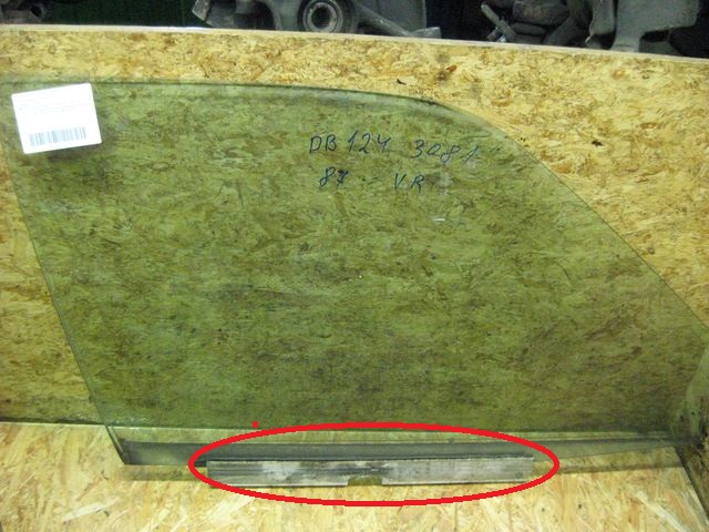

На нижней кромке боковых стекл есть что-то вроде захвата (за который поднимается и опускается стекло). На новом стекле почему-то такого захвата нет. В EPC по схеме стекло нарисовано вместе с захватом и отдельно захвата нет.
Можно снять этот захват со старого стекла и надеть на новое или он вклеен и зажат по заводской технологии?

Снимается и клеется. Размеры выдержать не забудь. :smoke:

А отодрать-то легко со старого стекла или бить надо? :biggrin: Под металлом черное - это как раз стекольный слей или резинка какоя-то? Странно, почему новые (Securit) стекла без этого захвата идут.

Да вроде и резинка и клей. Потому что новый неоригинал. Не знаю как, но вынимали парни не разбив.

вставляешь между железкой и стеклом лезвие ножа и проходиш вдоль, потом снимаеш, потом чуть чуть поджимаешь снятую напрявляющую, обезжириваешь новое стекло и надеваешь железку со старым герметиком. Этого хатает позаглаза.

Переставил планки на новые стекла. Со старых снимаются довольно просто (чуть отогнуть захват и/или прорезать лезвием).Крепятся в оригинале через резинку (резинку можно даже почти полностью сохранить, если снимать отгибанием. Только работайте в очках, чтобы в случае сколов не повредить глаза.
На новые стекла крепил уже без старых резинок с использованием клея-герметика для вклеивания лобовых стекл.
