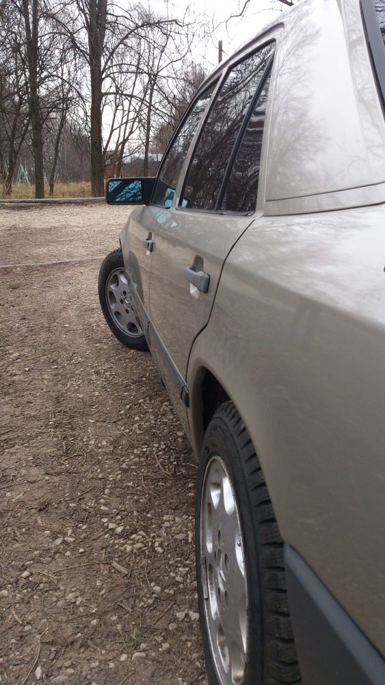

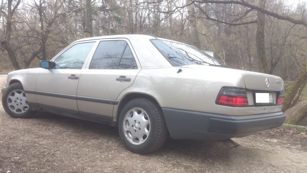

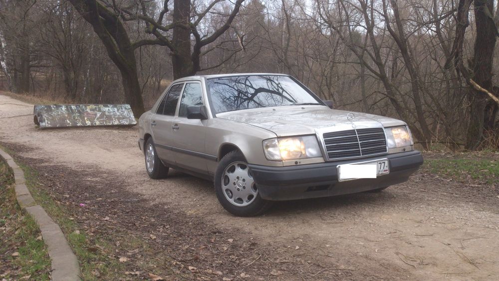

на 100 тянет вполне, если комплеткация хорошая то и больше. Вероятно над геметрией зада и ржой со временм придется поработать, но по фото оно того стоит.
С задом все ясно, там какие то умельцы крыло правое криво приварили. А что с передом не так?

с передом сам неспеша за пару часов выставишь фары и зазоры, ниче там особенного нет
Только щас обратил внимание, что верх фар чуть утоплен или капот чуть вперед сдвинут.
