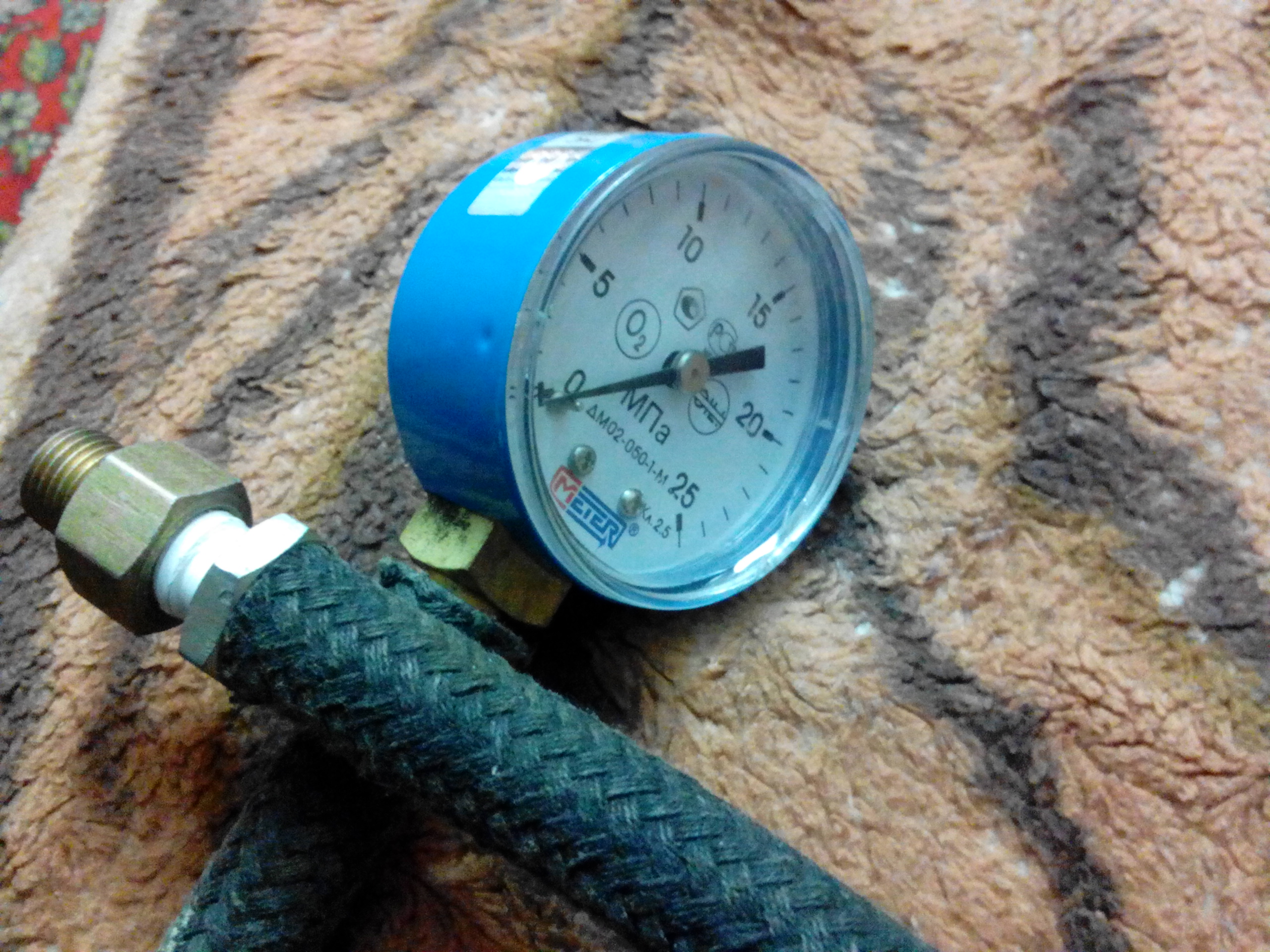

для наглядности мех . мапнометра фотку ливану щяз., / сам сделаешь , сам замеришь

штуцер от волги с тормозной системы , в любом тазомагазе есть., шланг и манометр - вопросов не должны вызывать яадумаю ///
