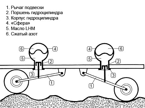

Вот простенькая схемка, может кому пригодиться для наглядности :shock:
Только у нас: поршень гидроцилиндра, это отдельно стоящий элемент, похожий на амортизатор :blink:
и присутствует ещё много другой требухи.. (Насос гидроподкачки, колдун.. и т.д)
Сообщение отредактировал oldman: 08 January 2014 - 05:31
