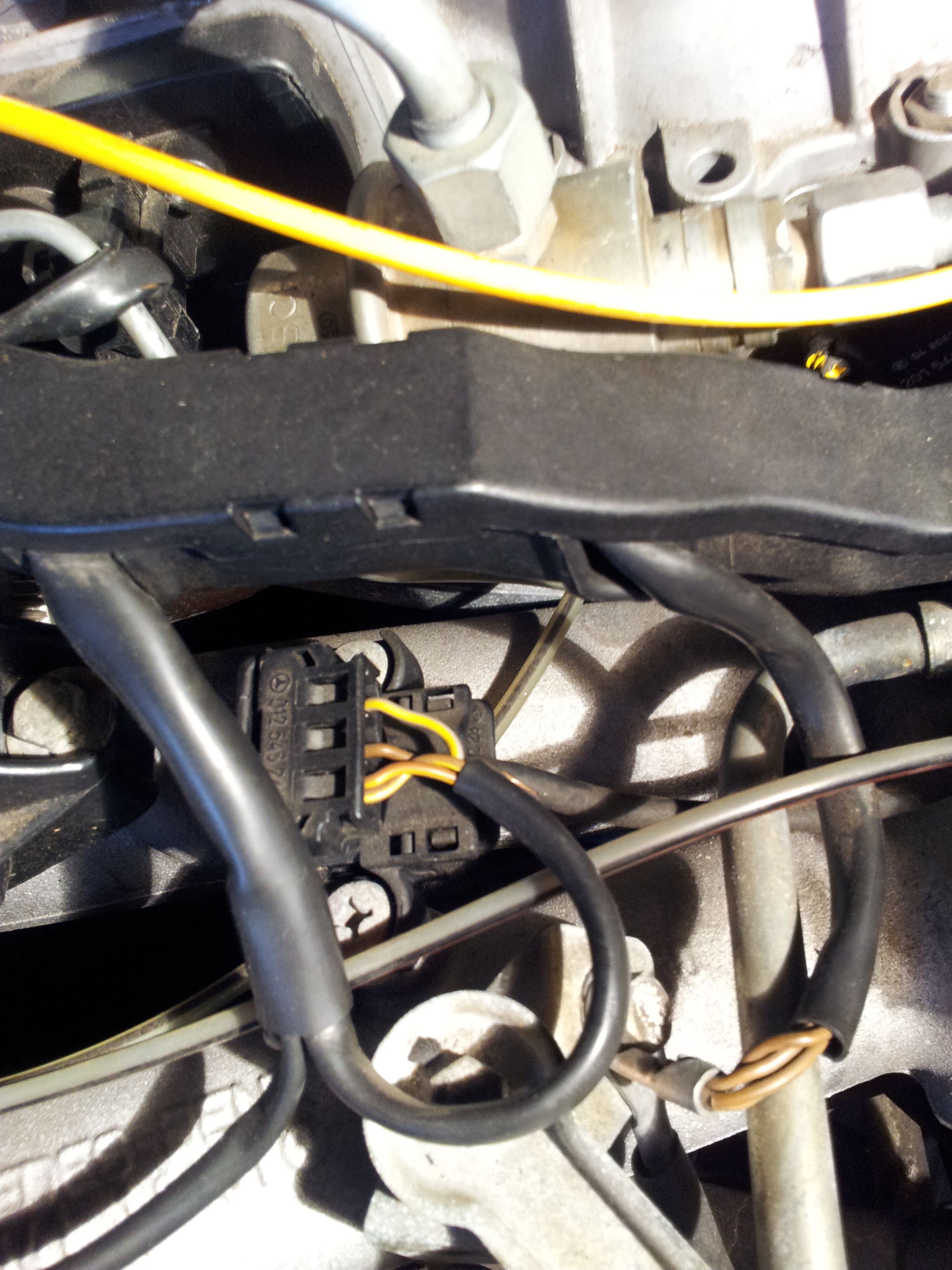

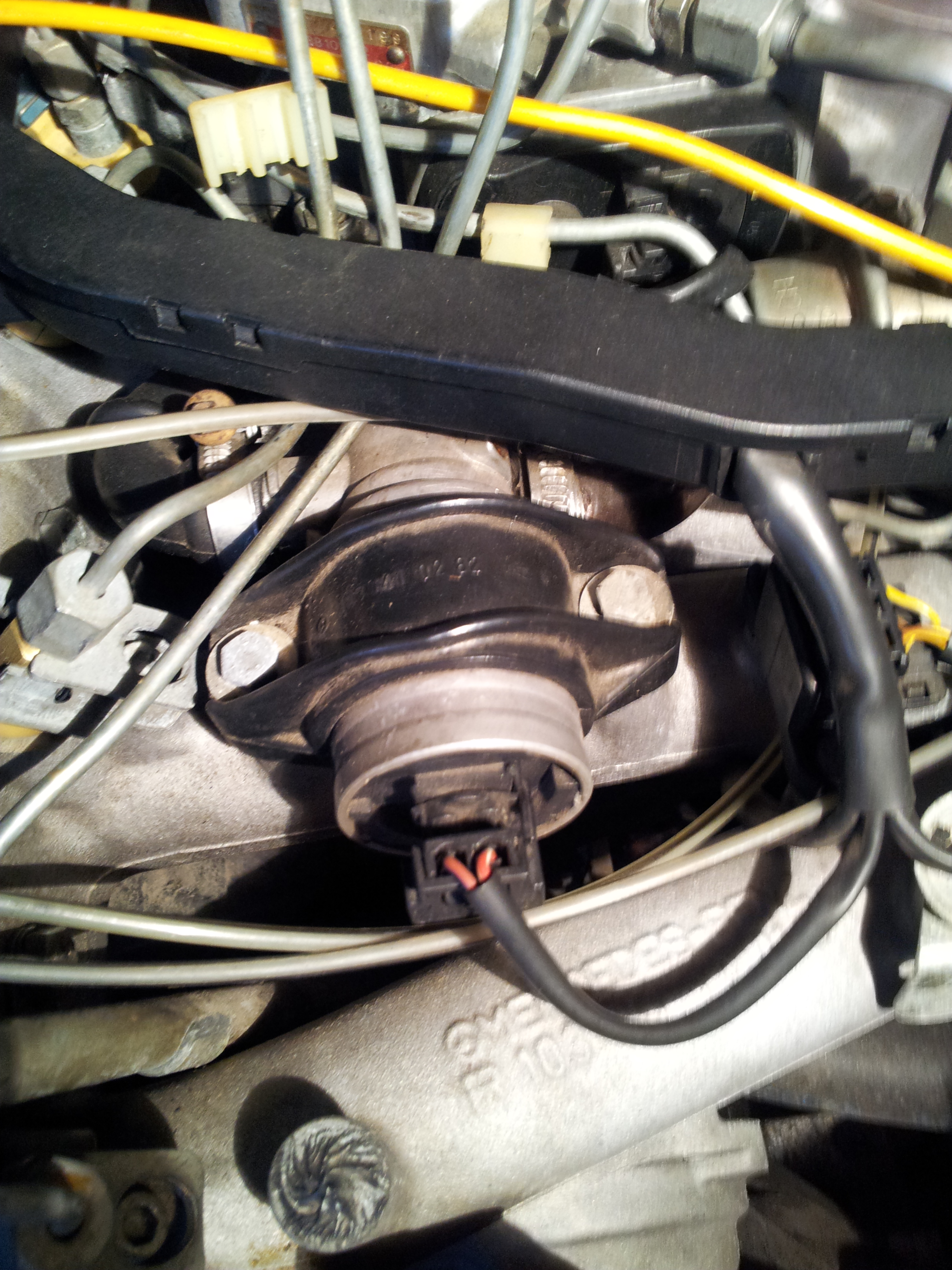

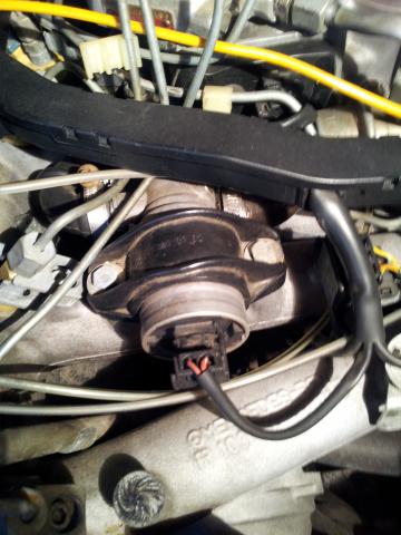

А где этот датчик находится? И проверить просто на обрыв???

#10 ОФФЛАЙН   evgeniy_rozhd
evgeniy_rozhd
  • Cообщений: 1253
  • Город:Украина, Черновцы
    W201.
Отправлено 23 November 2013 - 16:11
Привет.
Фото дроссельной заслонки с датчиком ДПДЗ
Колодка 3-х контактная, прикручена к трубе первого цилиндра впускного коллектора, она стоит параллельно радиатору.
дык вот контакт ближний к мотору это сигнал полной нагрузки, дальше масса, а дальний контакт это сигнал ХХ.
при включенном зажигании, вольтметром нуна замерить какое напряжение относительно кузова на каждой из ног при отпущенной педали, и при нажатой.
по идее будет так:
педаль отпущена(ХХ) +12 0 0
педаль нажата не до конца +12 0 +12
педаль нажата до упора 0 0 +12
Если так то все зашибись...
Проверять сигнал ХХ раз 20ть нажимая на педаль газа и отпуская ее. Если хоть один раз не сработает - датчик под подозрением.
Кстати еще подсказка: на контакт ХХ в разъеме идет 2 провода! т.е. один провод от ЭБУ КЕ, второй от EZL (зажигание), так что все прозрачно! :)
Это 102-му мотору, по 103-му всё аналогично.
Удачи.
