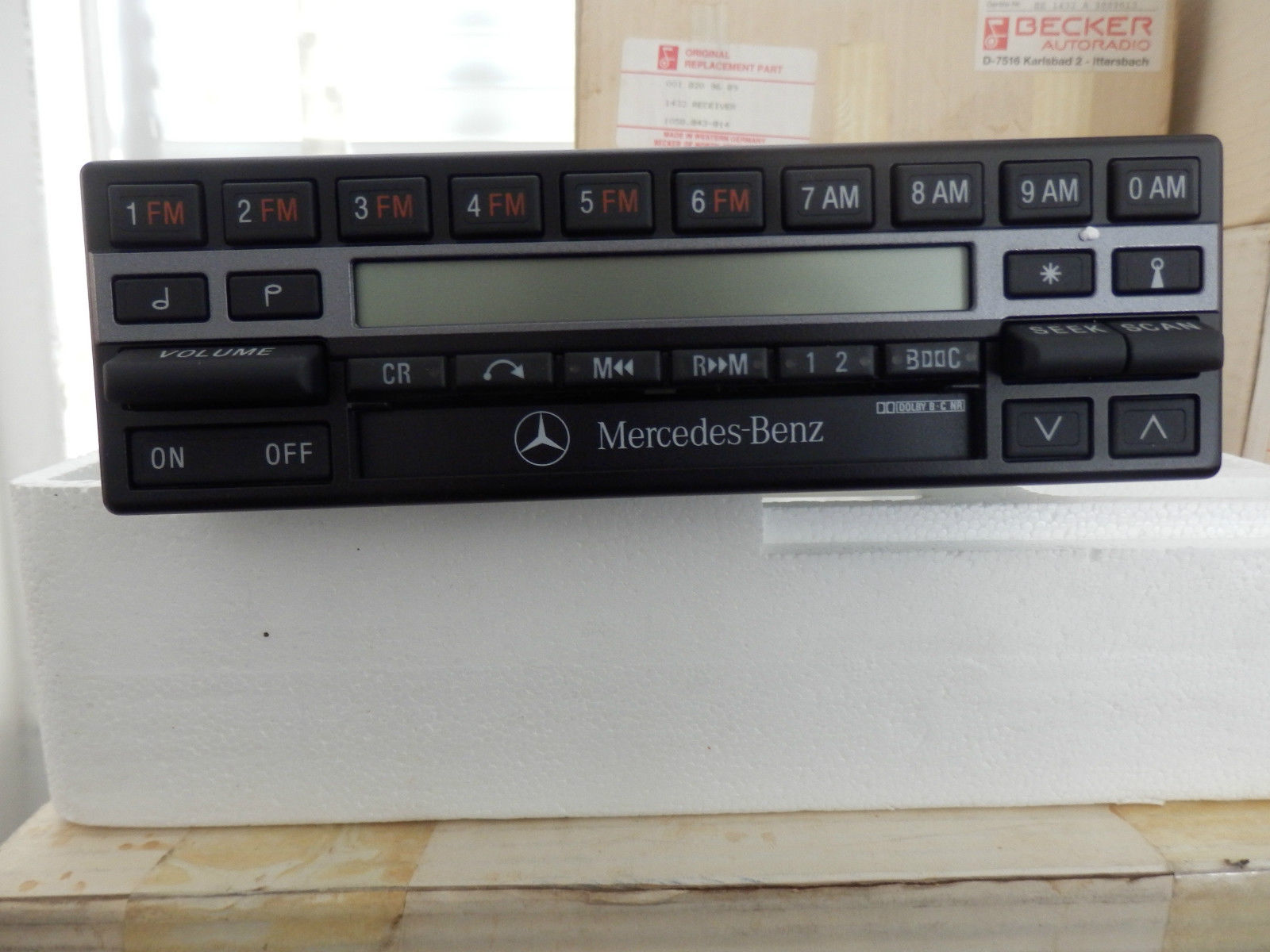

Вот для аппарата марки 002 820 76 86 Becker 1480,который мне как то приглянулся больше других,второй блок не предусмотрен.Но как я понимаю,управление CD тоже не предусмотрено.Опять же возни с проводкой меньше в разы. :biggrin:

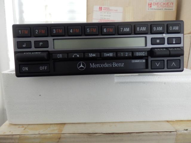

К тем мафонам, которые поддерживают управление CD-чейнджером, можно подключить спецовый адаптер, через который можно будет слушать музыку с USB-флэшек, карт SD и через отсутствующий штатно AUX-вход
Becker Silverstone 980-эта модель без головных болей будет работать с комплектом голова BE 1432 и второй блок(усилок) BE 1532.
Остается только проводка и усе!!!Может пригодится кому тема.

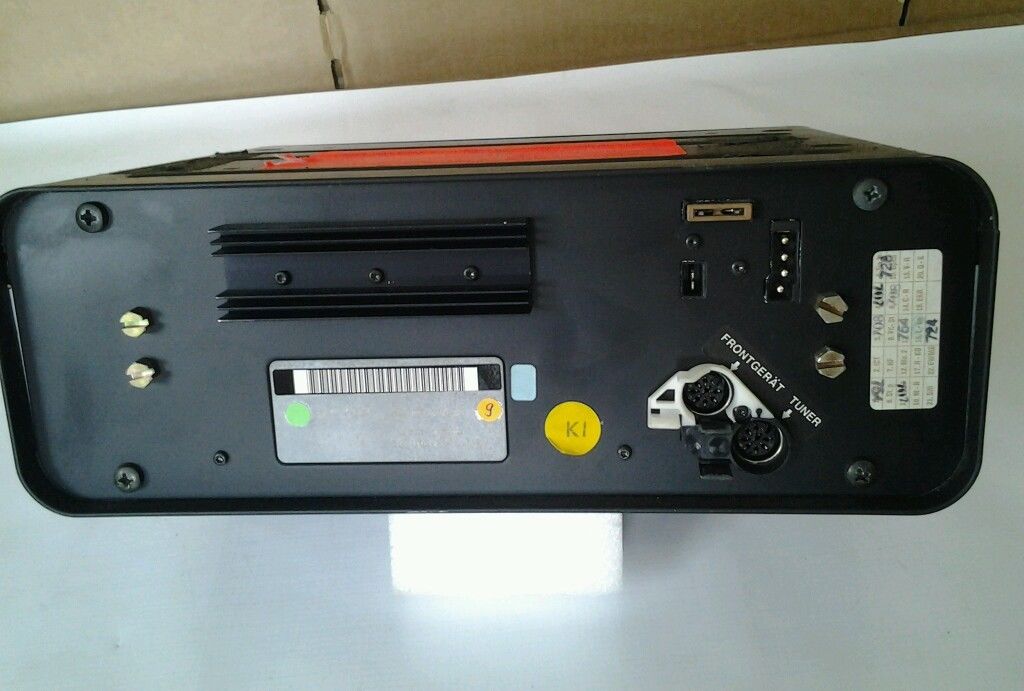

Ты тыльную лучше сторону показывай,по ней много что интересного можно сказать.

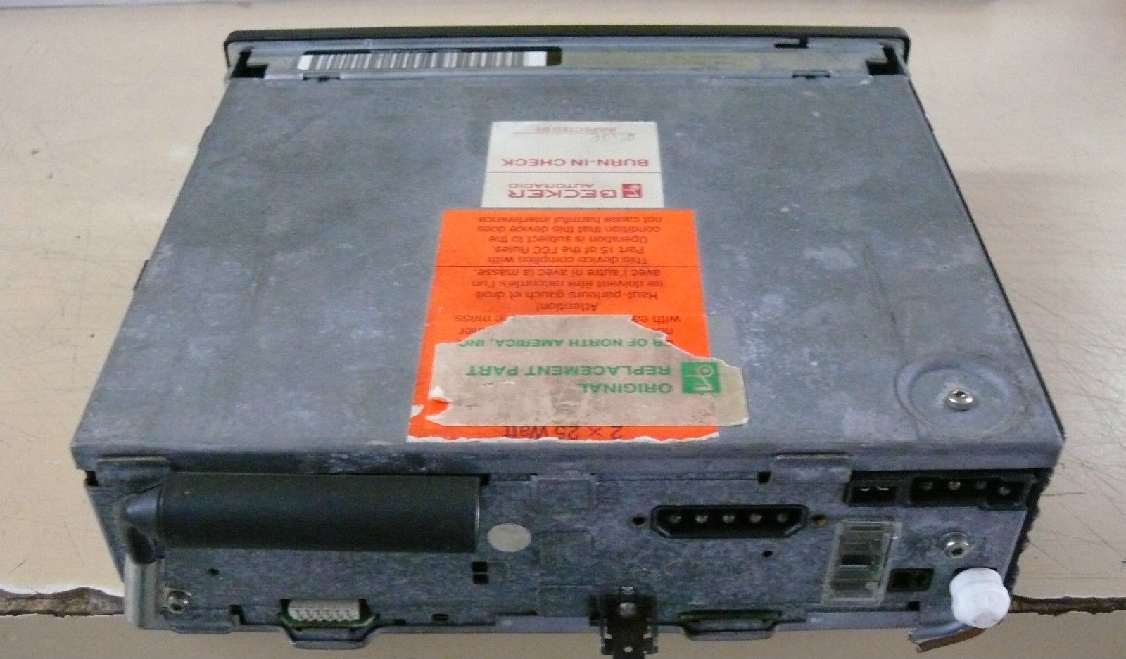

#14 ОФФЛАЙН   лехаглазково
лехаглазково
  • Cообщений: 158
  • Город:Иркутск
    w126
Отправлено 25 November 2013 - 17:06
А чтобы диск поменять ты останавливаешся и бежишь открывать багажник?
Диски,загруженные в CD Чейнджер меняются с головы легко нажатием кнопки.А чтоб новый вставить,то да,надо лезть в багажник.Если постараться,можно блок установить в ящике для перчаток например!!
Мерседес 126 300SE,1990 год
