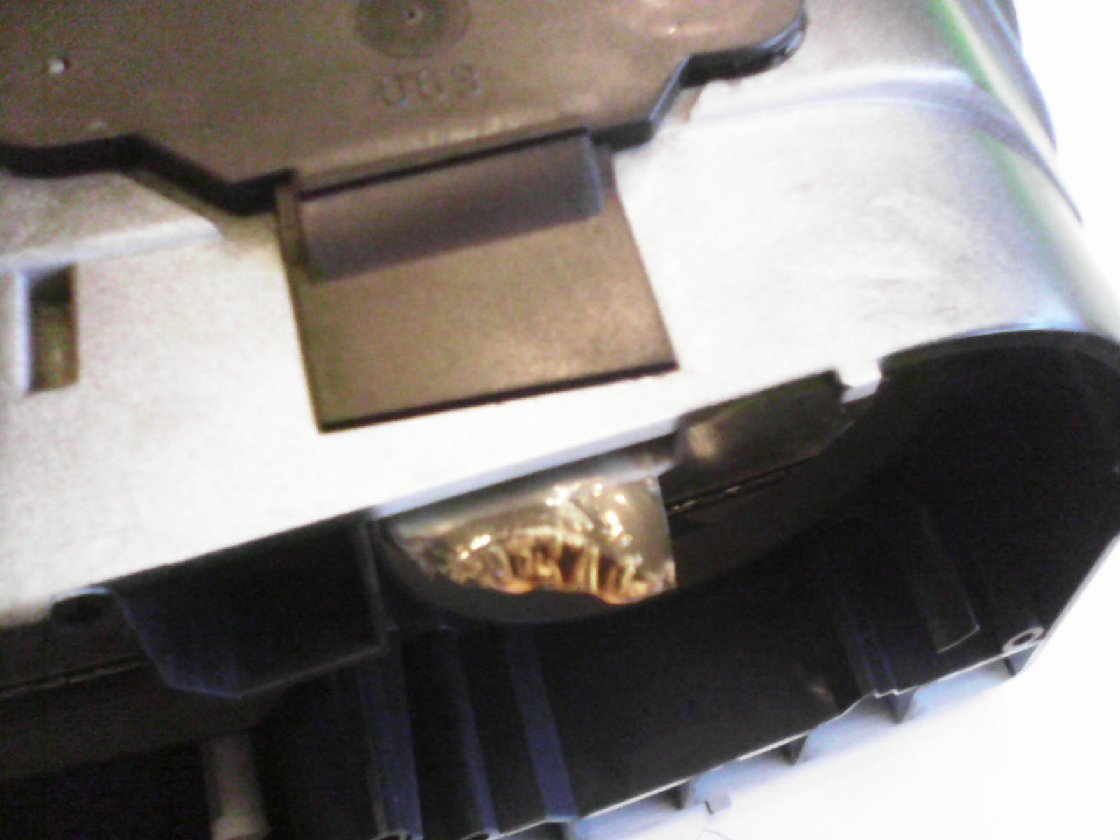

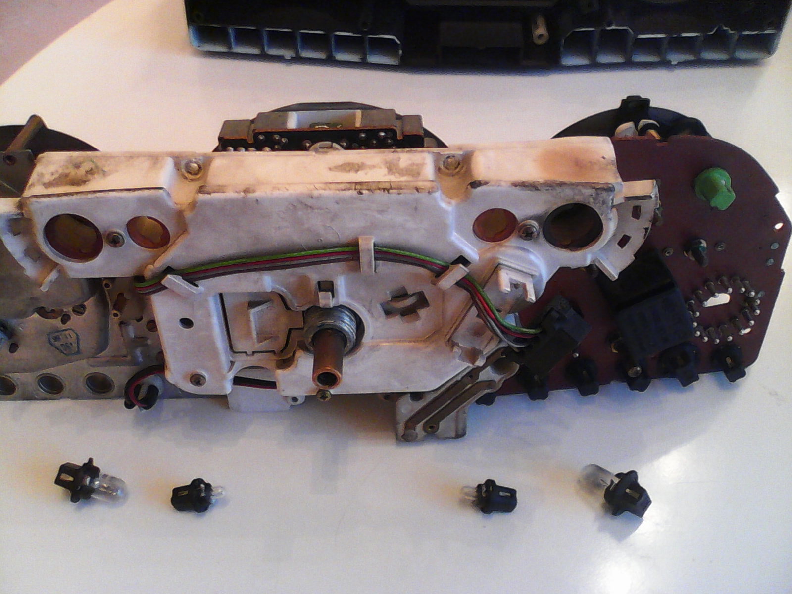

Меняю щиток приборов на 190
Вопрос по лампам...те которые на поворотниках стоят большего размера и мощность 3 ватта
Для сравнение выкрутил те которые на подсветку, меньшего размера.
Как видно на первом и втором фото есть оплавленность...
Вопрос? Не те лампы?
IMG_20131124_152933.jpg .
#2 СЕЙЧАС НА ФОРУМЕ   Сим
Отправлено 24 November 2013 - 15:15
лампы как лампы, просто включенные на максимальную мощность плавят плексиглас. окошки изнутри обклей фольгированным скотчем и подсветку включай на половину, нуили ..........диодные лампочки вставь-с таким же цоколем.

0,8 ватт онли, хотя в твоем случае уже пох.

тебе не пригибатса надо, а искать световоды для начала.

Сим . световоды есть......я про лампы спрашивал....
Влад 190 . то есть на поворотниках 0,8 ватт должны быть?

Пред история....у меня машинка с ASD. И прибора была , на момент покупки ...глюченная. километры не считала.....заменил на приборку без ASD....
Счас хочу эту вот поставить.....делаю ревизию.....

Поворотники 3Вт N072601 012240
Подсветка 1,2Вт (по аналогам) A 000 545 34 19, где то видел, что ориг. 0,8

А вдумчиво прочитать ? Мощность аналогов 1,2, а ориг. лампочки 0,8
