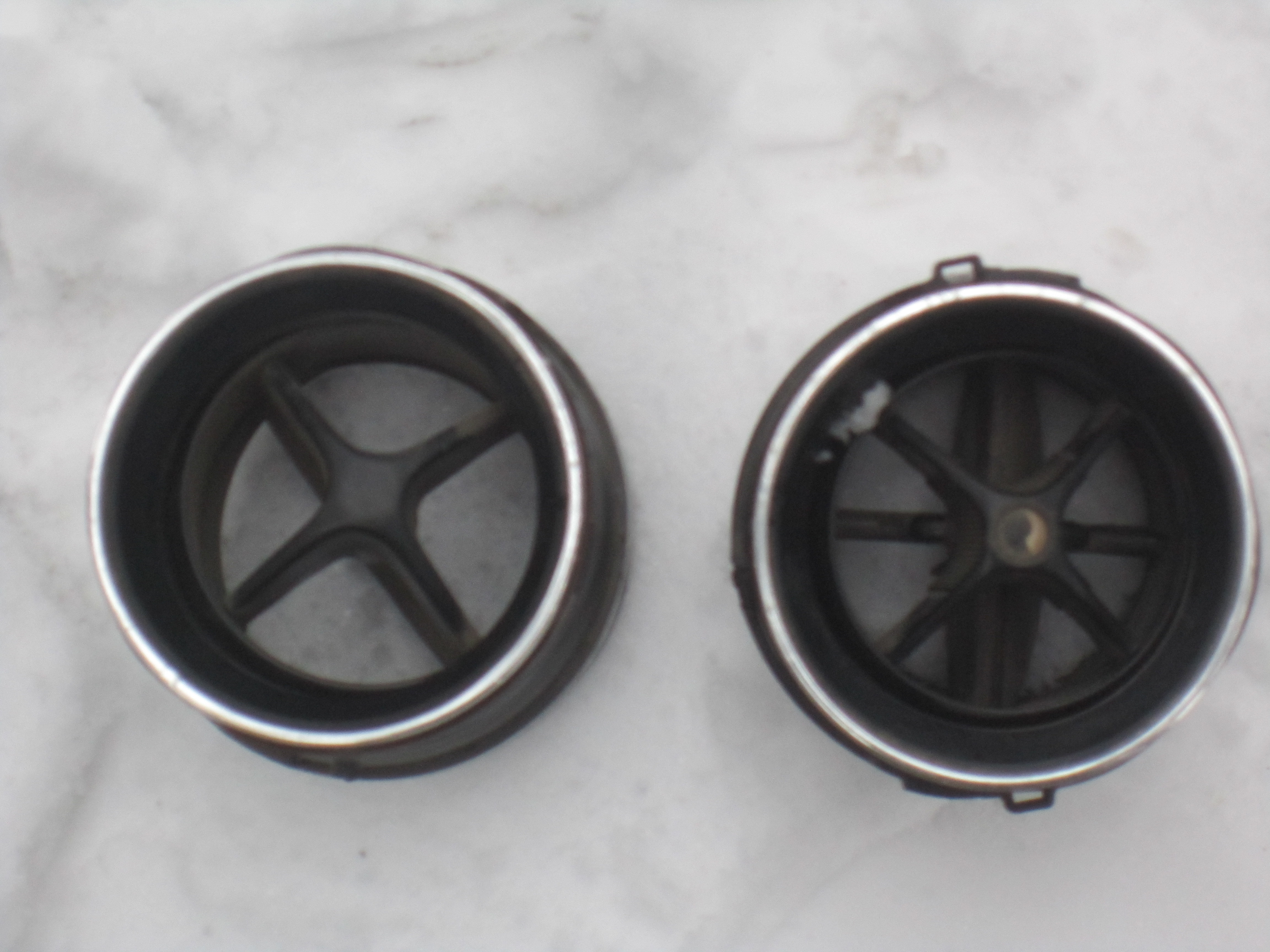

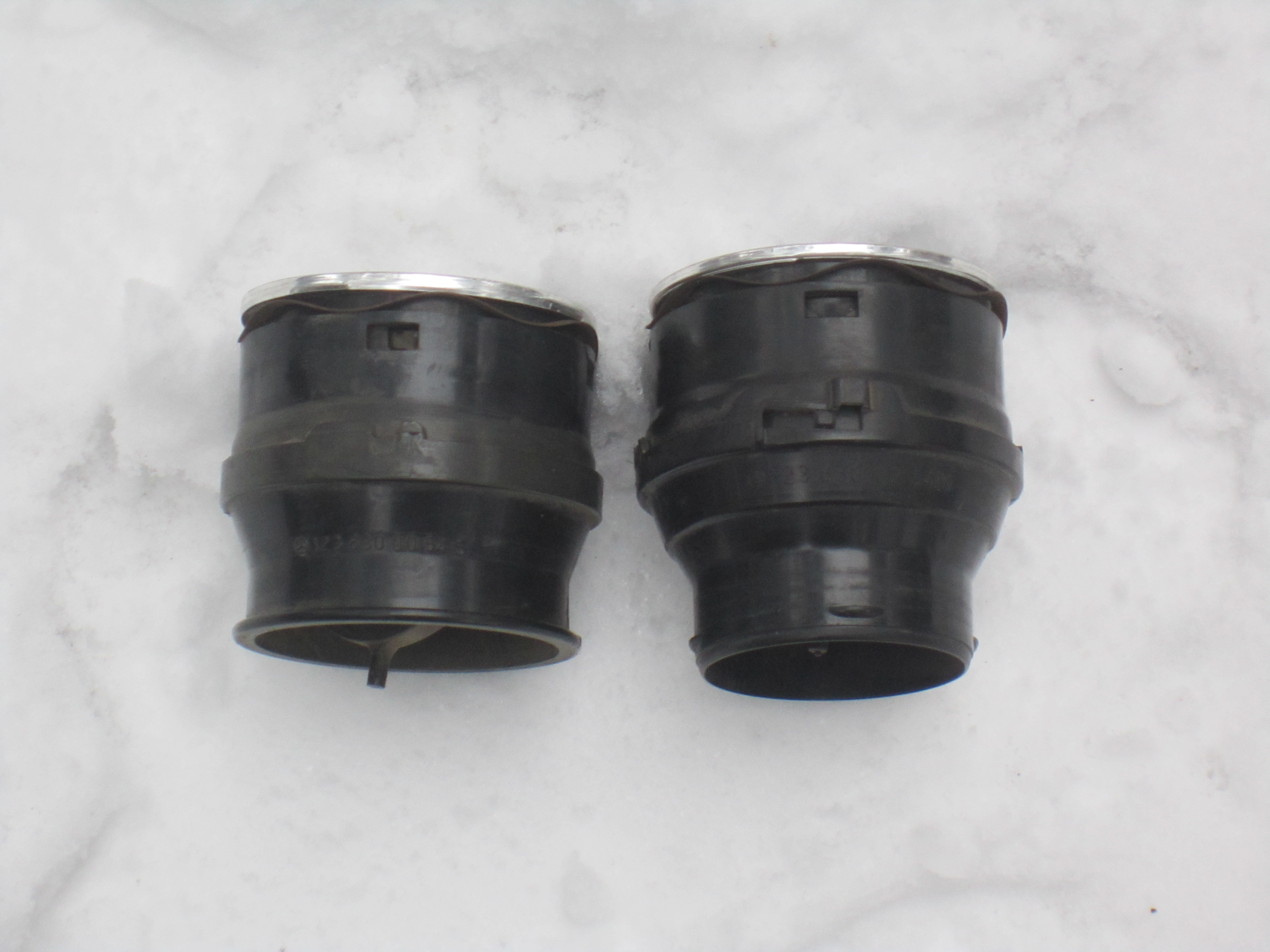

У них задницы разные,да и передницы тоже))
У центральных задницы толще и с бортиком,на который резинка воздуховода натягивается,которая такая раздвоеная.А у тебя значит эта резинка на "теле"болтается))

Так они чего, как делятся? рестайл-дорестайл или боковые-средние. А то у меня лежит крутилка на замену, без хром кольца, но пока не сообразил как это всё разобрать не поломав.
Боковые-средние,у средних задница толще и с бортиком,и значка больше\меньше нет.
