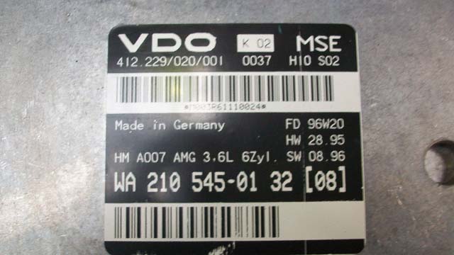

Отправлено 28 November 2013 - 19:33
Мужики а этот процессор не подойдет?! По номерам, которые предоставили выше не совпадает, а написано для 3,6, смущает что на цэшку

Отправлено 28 November 2013 - 23:38
я дал номера, которые указны в епц конкретно для 124.
на 202 и 210 ставили тотже двиг, но отличия должны быть, как вариант сомневаюсь, что такой мотор был без аср, соответсвенно может быть разный алгоритм его рабты для разных кузвов. на 210 могли ставить .6 акпп, мозги тоже могут отличатся. предположу, что всем этим можно пренебречь, главное чтоб сам мотор работал полноценно.
