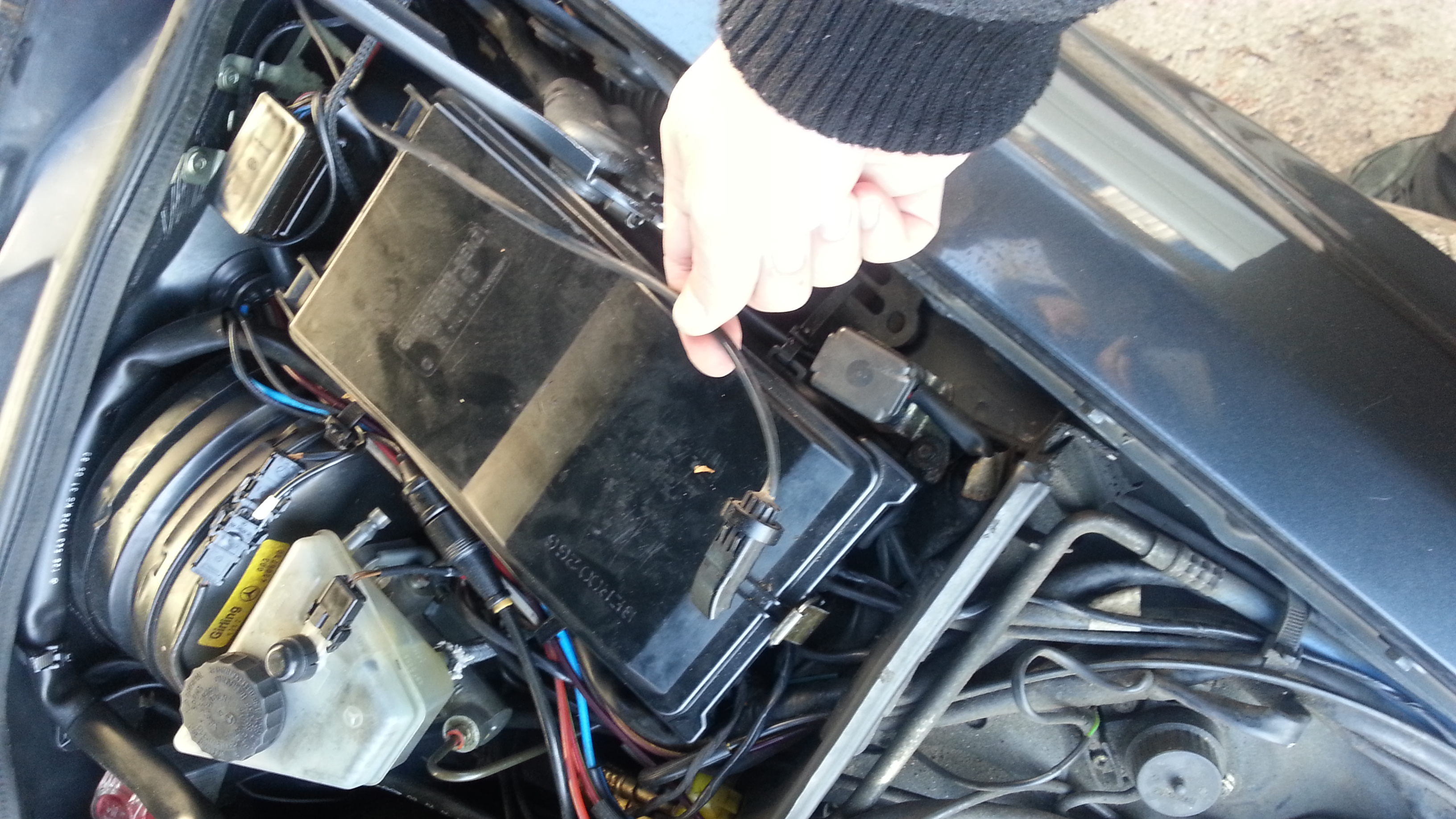

Датчик температуры воздуха поступающего в отопитель салона.
а стоять он где должен?
около мотора печьки

Мотор печки с другой стороны на 126!
На 126 этот датчик стоит на кронштейне мотора стеклоочистителя. Слева походу от мотора есть прямоугольное отверстие.
Достаточно снять левую (короткую) часть решетки воздухозаборника.
