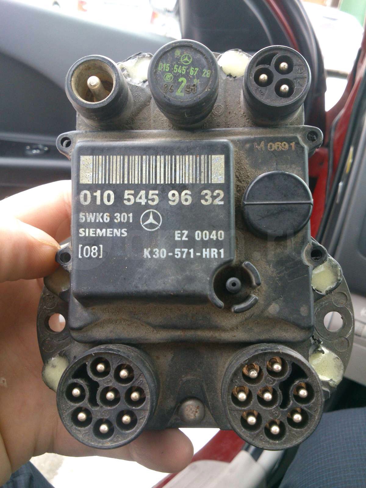

Всем доброго времени суток, недавно приобрел 124-ю купэшку радости не было предела. В один замечательный день ехал я по городу и машина вдруг заглохла. Эвакуатор ближайшее СТО в итоге диагност приговорил коммутатор. Только испугало одно цена не одекватна на него чтоит как не пол машины! Много пере читал форумов но что то я не нашел не кого с такой проблемой именно w124 m104.980. Подскажите что можно придумать? Нашел вариант типо от советского автомобиля колхозят коммутаторы, имхо не серьезно я считаю это. Взаимозаменяемые они вообще? Или у каждого мотора он свой и не куда не деться и покупать за пару тыЩь евро новый?

Да это я уже думал планируют сигналу снять и магнитофон на выкид, но вопрос опять же если было бы коряво изначально сделано то он пере горел бы сразу а не через 5лет! И не кле найти не могу именно такой номер как фото камутатор ибо он ставился только m104.980 и m104.981 за 9р я бы их 2шт приобрел :rolleyes:

Блин подскажи пожалуйста номера коммутаторов. Потому что что на фото оригинал сименс и замена его бош. Больше я не находил брал от m104.990 3.2 толку 0.

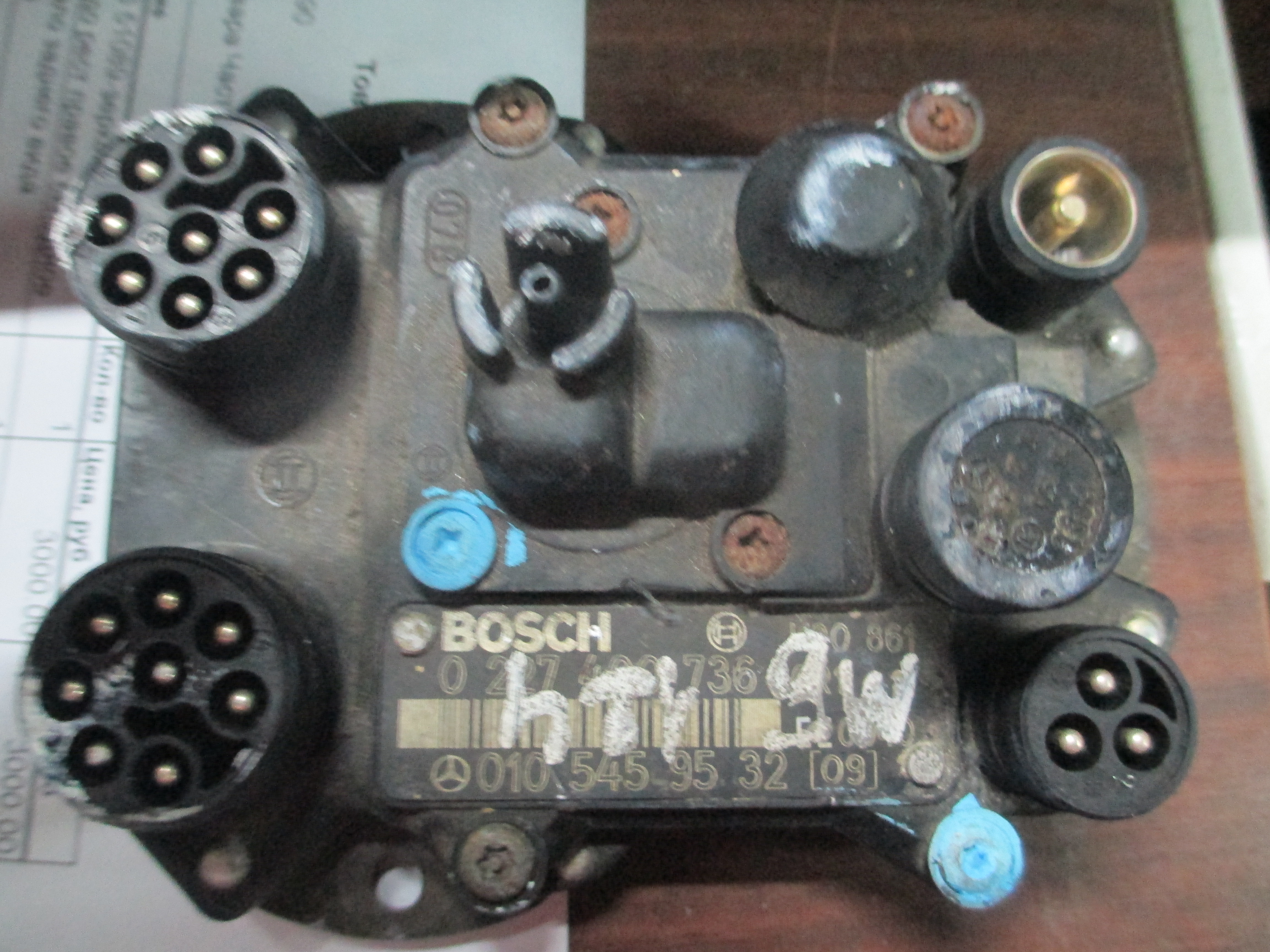

от 104990 встаёт и работает.
у нас есть вот такой, именно рот 124-го. проверен нами здесь на клиентской машине.

Но опять же m104.980 и m104.990 разные по сути моторы один 3.0 w124 второй 3.2 w140 и принцып зажигания разный у них 980 трамблер а 990 катушки вроде как именно такой брал коммутаторов и толку 0 от него. Уже порой бывают мысли взять и купить 990 мотор и установить его но опять же с чем я столкнусь дольше с какими проблемами. А номера подходят только для мотора 980 и 981. Уже не одну ночь курю инет и самое ближайшее место где есть это пендосия)
