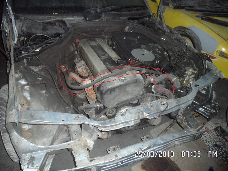

Доброго времени суток, уважаемые форумчане! У меня есть вопрос, я занимаюсь восстановлением своего мерса, и пытаюсь все довести до ума, так,как это было с завода. столкнулся с такой проблемой, если я не ошибаюсь то это шланг ГУРа, мне необходимо знать где он должен быть расположен, я не думаю что немцы его так могли небрежно прокинуть что бы он кидался в глаза, возможно что он может быть и длиннее, в общем кто владеет информацией, прошу совета.

если я не ошибаюсь то это шланг задней гидроподкачки,или блокировки редуктора,но по идеи там трубки должны быть которые аккуратро проложены за мотором в левому брызговику,.А это точно шлаг гура??может это шланг охлаждения автомата??

Шланги охлаждения автомата снизу идут к радиатору, до морды практически идут металлические трубки и от них уже к радиатору идут резиновые шланги обмотанные пружиной. Вот тут я загрузился, как пойду к машине надо будет проследить, но что то у меня кажется не получалось найти куда идет этот шланг, а выходит он с насоса ГУРа, схему смотрел, на ГУР вроде как должны трубки идти за двигателем, объясняю если стоять и смотреть на двигатель спереди. Может кто на мою проблему откликнется и посмотрит у кого такой же двигатель, скоро уже собирать, а в таком состояние я не намерен оставлять эту шлангу.

У меня такой был... Если я правильно помню, этот шланг проходил по пластиковым зажимам, за телевизором над радиатором. У тебя морда без всего, их соответственно нет на картинке... Есля из ГУР-а, то, наверное, шланг для ASD

а теперь внимание, правильный ответ.
это шланг, как верно заметили выше, идёт либо на ASD либо на подкачку. проходит он под трамблёром. там у него есть два специальных кронштейна.
и этих шлангов было два или три варианта..
